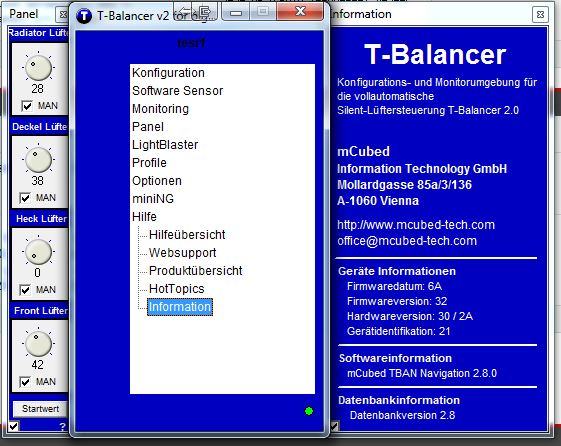

hab jetzt 2.8 drauf find nix anders aber irgendwie hab ich immer noch die grüne led am blinken mit fehlern? und irgendwie ist bei mir alles blau in dem programm!! blicks nicht
2,9 ist auf der ersten seite verlinkt , download geht noch
der grüne blinkende punkt war doch ansich ok das heist das er Verbindung hatt ,leider hab ich zz mein tban abgeklemmt wegen umbau die farbe blau ja ist komisch .. kenn ich so garnicht.
hast nen aktuellen vcp installiert ?
das hier CDM 2.08.28 WHQL Certified?

EDIT: schaut schon mal wieder normal aus nur der grüne punkt blinkt noch? dachte der muss leuchten?
brauch ich den dringend ? darum gings mir
nein brauchst nicht unbedingt ,sicherlich wird die 2.12 nen paar neue funktion haben oder bugfixes im gegensatz zur 2.9 aber bei manchen läuft die 2.12 einfach nicht richtig
puhhh gute frage ob der punkt jetz blinken muss oder leuchten weis ich jetz nicht
