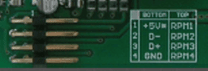

Steht ja eh auf der Platine drauf :confused:
Was genau brauchst Du denn?

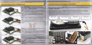

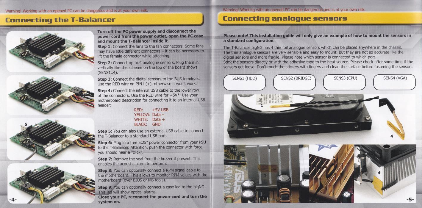

Hier mal die Anleitung mal schnell eingescannt ;), Mfg Snapstar

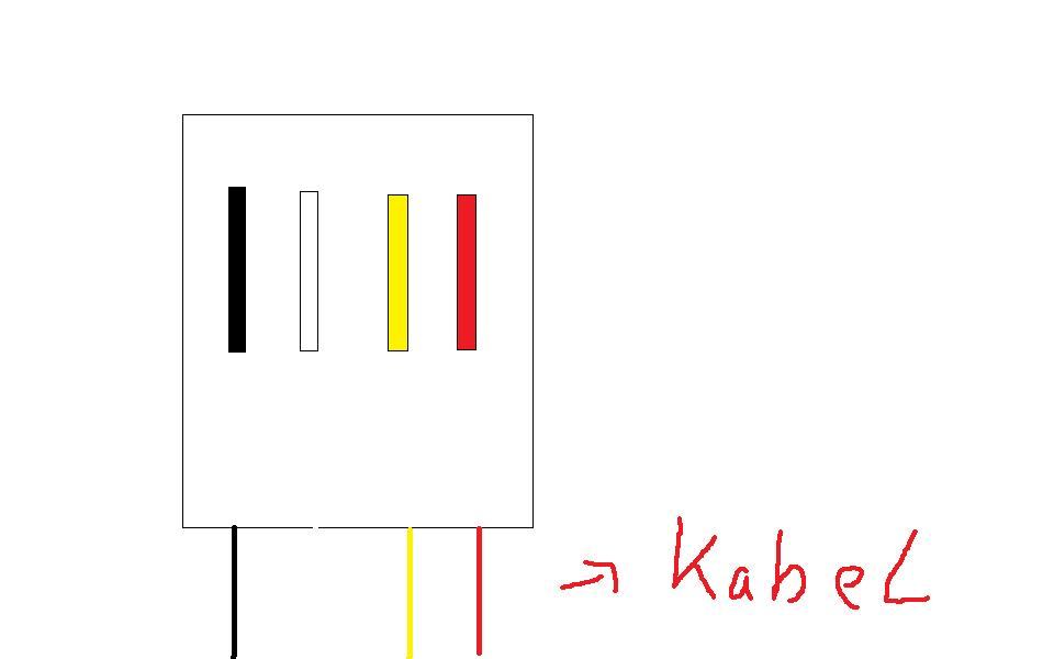

Also ich habe es extre makiert wegen Sleeve.
Auf dem Bild zu sehen aber das ist bei mir das ganze gewesen, so ist bei mir die Pinbelegung die Seite wo man sieht ist dort wo man die Adern raus macht beim sleeven, hoffe es hilft dir irgendwie weiter ;), Mfg Snapstar
Ja wie @Guapa5000 meint, das Bild ist mit denn ausgesparrten Pins von links nach rechts

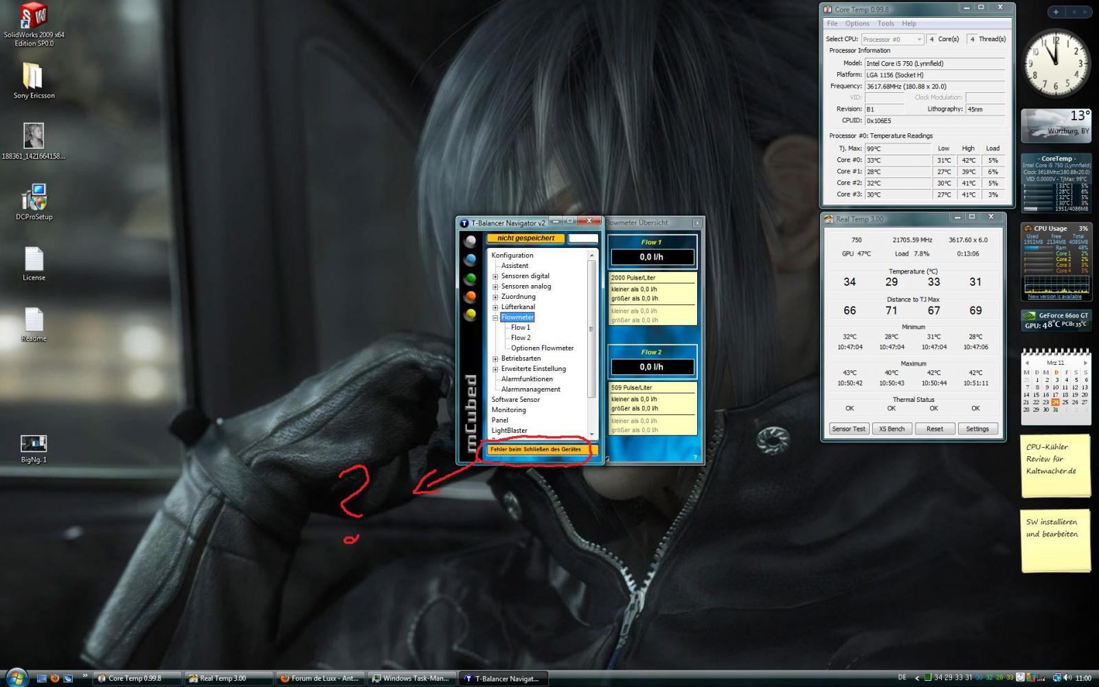

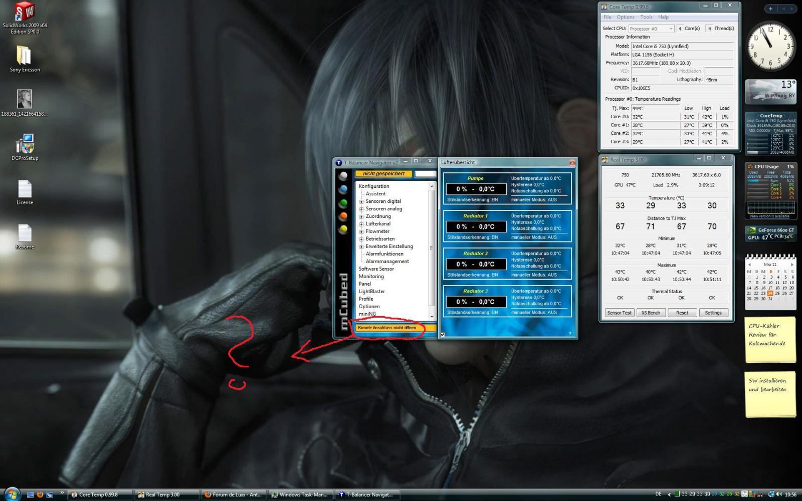

Hallo Leute habe auch so ein ähnliches Problem, bei mir hat er manchmal keine Verbindung mehr.
Manchmal geht er manchmal geht er nicht aber es leuchtet Rot der Sensorhub leuchtet auch korrekt aber es wird nichts angezeigt weder Lüfter, DFM oder Pumpe usw.
Bei der USB-Verbindung ist aber alles O.K. trozdem liegt es daran das die Verbindung unterbrochen wird.
Hier mal zwei Screens wo unten steht as der fehler ist, hoffe ihr könnt mir helfen, ach ja ich habe Vista 64Bit aber die neuste Version drauf vom Navigator ;), Mfg Snapstar
