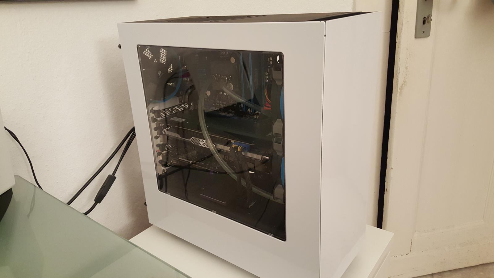

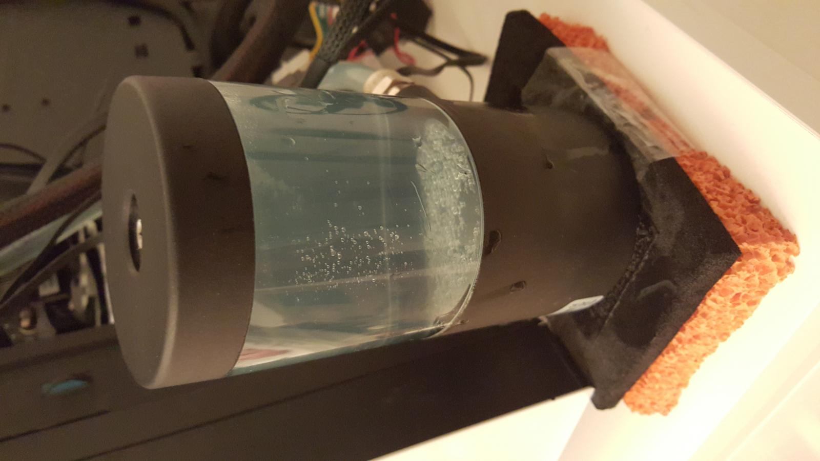

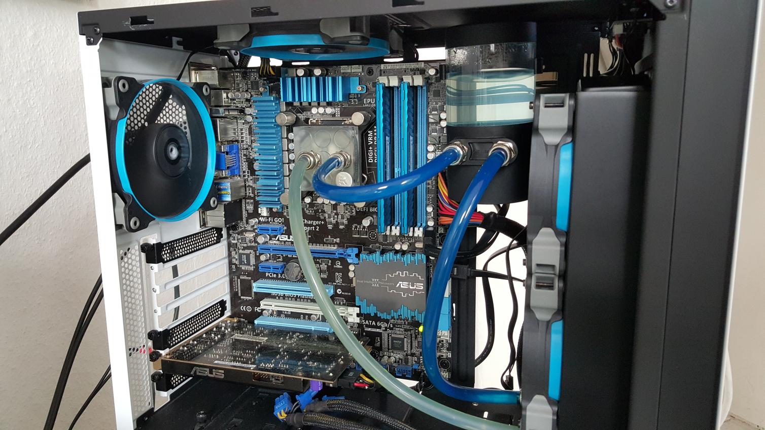

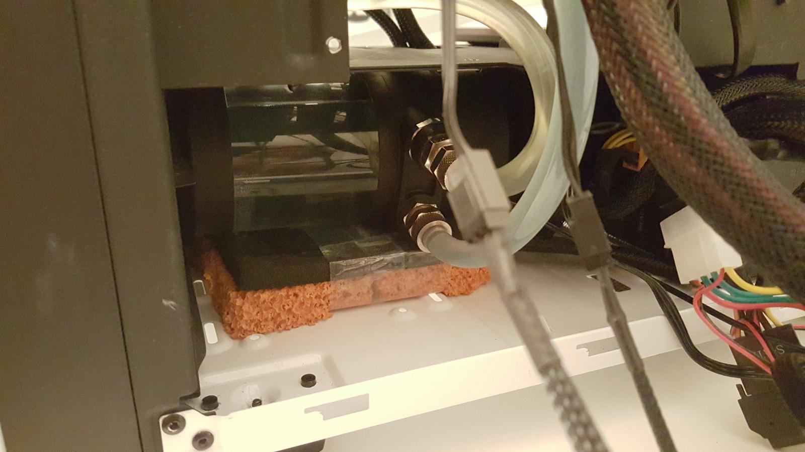

Ich hatte davor eine Laing die gut im kleinen Schacht passte. Da die Magi cool auch ein AGB hatte und recht kompakt war. Dachte ich spitze. Aber wenn man die waagerecht liegen lässt, läuft die aus und leise ist dann auch nicht mehr.
Ja, dann zieht die Luft...wie gesagt, eine Laing hatte ich auch senkrecht, das geht ohne Problem. Aber diese hier mit AGb ist da leider nicht für gedacht...
Das ist das Geld aber nicht wert mit dem Zurückgeben, ist ja benutzt ;)
Ich würde eher nen Loch in den Slot darüber machen und die stellen.

Okay ich habe die jetzt waagerecht aufgebaut. Aber wenn man die bis zum Deckel auffüllt, dann tropft die. Die müsste doch hundertprozentig dicht sein?
Du solltest sie auch nicht bis zum Rand füllen - das verfehlt mitunter auch den Zweck eines AB ;).
Die Deckeldichtung scheint mir aber ehrlich gesagt schon ein bisschen zum neuralgischen Punkt der Pumpe zu werden, wenn sie eingesetzt wird, als wäre es eine Edelpumpe, bei der nichts zu beachten ist. Gab jetzt ja schon schon mehrfach Fälle, bei denen es da zu Problemchen kam (z. B. wenn der AB zu voll war, unter Druck stand, oder eben, wenn die Pumpe gekippt wurde). Das Entlüftungsthema beim Kippen konnte ich selbst bei beiden Versionen nachstellen, aber da ist kein Problem der Pumpe, sondern falsch Handhabung. Das ist nicht vorgesehen und deshalb funktioniert es nicht - auch andere AB-Kumpenkombis kann man auf der Seite liegend häufig nicht vernünftig betrieben. Wenn man zudem den Deckel oder die Röhre nicht fest genug aufschraubt hat, sind auch Undichtigkeiten nachvollziehbar. Das liegt zwar auch ein wenig an der Konstruktion aber eben auch an der Handhabung. Zumindest wird es dadurch aber begünstigt (in beiden Versionen). Zum Einen ist die Dichtfläche besonders bei der alten Version nicht sehr eben (Auswerfergrate vom Spritzguss) und zum Anderen erfolgt vor allem bei der neuen Version beim Zudrehen und dem damit verbundenen Aufbringen der axialen Pressung auch eine Verdrehung auf der Dichtfläche. Das allein wäre nicht schlimm, wenn die Dichtung nicht an zwei Flächen anliegen würde. Man muss den Deckel bei der neuen Version daher schon ziemlich zuknallen, damit er wirklich dicht ist. Auch bei der alten Version ist das der Fall, aber zusätzlich müsste man dort eigentlich noch die Auswerfer-Grate an der Dichtfläche des Deckels entfernen, um eine ebene Dichtfläche zu erhalten. Das sind halt die kleinen Tücken, mit denen man bei Billig-Pumpen zu rechnen hat. Nichts desto trotz, ist das im Vergleich zu manch anderer Pumpe aus der Preisregion kein Drama, denn die Pumpe selbst kann in Punkto Lautstärke und Power wirklich auftrumpfen. Andere Billigpumpen ohne AB sind zum gleichen Preis jedenfalls deutlich schlechter was die Eigenschaften der Pumpe selbst angeht und einzelne Billig-ABs ohne Pumpe ebenfalls. Für mich stellt die Pumpe daher trotz der Tatsache, dass die verständlicher Weise nicht auf dem Qualitätslevel erheblich höherpreisiger Konkurrenten sein kann, nach wie vor einen herausragenden Preis/Leitungs-Tipp dar. Wer sie wie vorgesehen aufrecht stehend und nicht überfüllt einsetzt, sollte keine Probleme damit haben (zumindest wenn der AB auch vernünftig zugeschraubt wurde).
