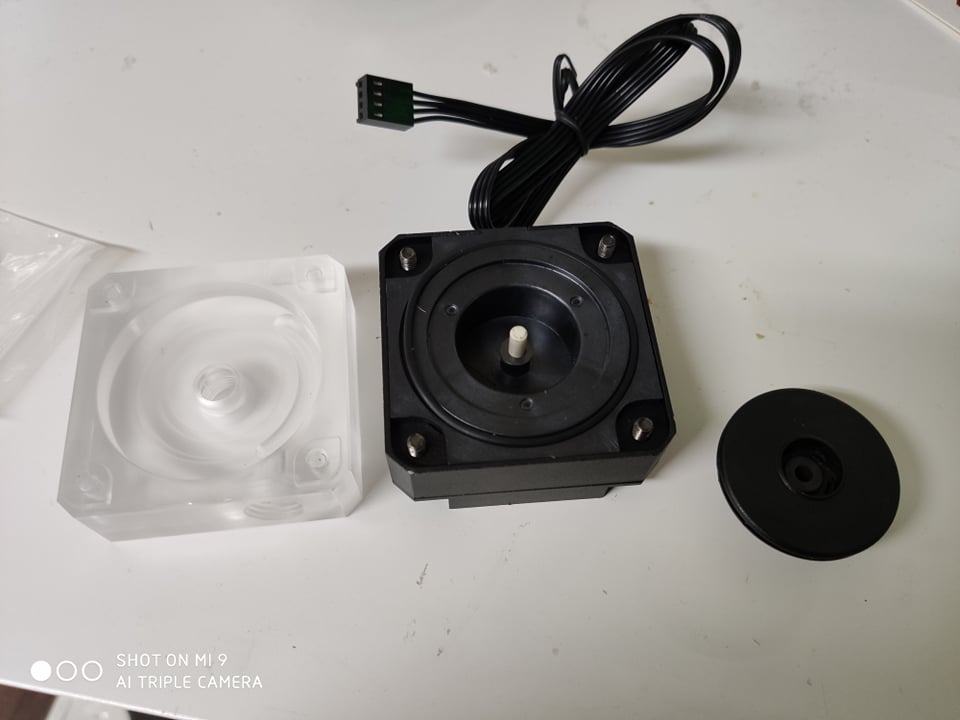

Auf dem Bild, was Hermaphrodit gepostet hatte, sieht man schön die rote Rundschnurdichtung in der Nut. Ich schätze man kann also theoretisch auf die Flachdichtung komplett verzichten, wenn man die passenden Maße der Rundschnur findet.

@Haarstrich das was man für eine Nut halten könnte ist der Strömungsbereich des Wassers wie man an den Verfärbungen sieht (war ewig mit DP Ultra Blau in Betrieb) es sollte zwar theoretisch möglich sein dennoch einen O-Ring einzusetzen aber das könnte sich massiv auf das Strömungsverhalten auswirken, weswegen ich daran nicht rum pfuschen werde bin halt kein Ingenieur :d auch ist der Sitz dort nicht wirklich vorteilhaft und sicher und noch mehr Schwachstellen einzubauen ist eher nicht produktiv

@busiderbaer Ah ok gut das hatte ich nicht mehr in Erinnerung ist dieselbe Pumpe wie die, die ich vor zwei Seiten verlinkt hatte. Hmm wenn die So verkauft wird sollte das gehen nur was ich an dem Bild sehe ist das der O-Ring nicht über den Rand herausragt was wieder Rum Anpassungen im Deckel erfordert. Auch nicht wirklich optimal....
Auch eine Geschichte ist wohl die Welle das könnte noch Kopfschmerzen machen :fresse:

Gibt ja schon ne DDC Kompatible Version mit Cover und Top der DCP450, ich kann aber aus privater Erfahrung mit diesen Pumpen nur davon abraten und lieber ne Lowara/Laing empfelen.
Der Vorteil liegt ganz klar in der geringeren Geräuschentwicklung aufgrund der starren Achse, während die Laing ja schwimmend auf ner Kugel gelagert sind.
Die starre Version hat zum einen den Nachteil dass sich die Keramikachse langsam abnutzt, und wie der Name schon sagt, starr ist, sprich wenn da was zwischenkommt blockiert sie sofort. Außerdem sind die Pumpen Bauart bedingt anfällig für Anlaufschwierigkeiten wie z.B. die alten Versionen der VPP755.
Für 9$ oder was sie auch immer in China aktuell kosten kann man nicht viel falsch machen, groß Geld in die Pumpe würde ich aber nicht investieren.

Darum gehts nicht, dass Laing qualitativ die besten sind, steht nie zur Debatte. Das hast du wohl hier falsch verstanden. Es geht um die Lautstärke, die bei der DCP tatsächlich am Rande der Lautlosigkeit agiert.:)
Hättest du mal einen Link? Auch ein Bild des inneren deiner Pumpe wäre interessant.
Grundsätzlich sei zu sagen, das Foto der Pumpe das ich gepostet habe, zeigt eine 5 Jahre alte Pumpe da hat sich so noch gar nichts an der Achse abgenutzt und auch blockiert hat da noch nicht und das obwohl schon Schwebeteilchen mit drin rum geschwirrt sind und auch hartes Zeug wie man an den Schrammen im Gehäuse sieht.

Ja hab ich ja erwähnt, die Lautstärke liegt an der anderen Lagerung die aber mmn. mehr Nachteile bringt die den Geräuschvorteil mmn. negieren.
Link kann ich dir leider keinen geben, hatte mal nen paar von unserem Lieferanten zum Test mitbestellt.
Irgendwo hab ich auch noch die runde Version muss ich mal raussuchen, die "DDC"-Version ist nen bischen flacher.
Die Pumpen sind eigentlich ganz ok wenn sie laufen und wirklich lautlos selbst bei volllast, nur halt sehr Fehleranfällig,

Das ist nicht die Pumpe die in der DCP verwendet wird, die in der DCP ist wesentlich tiefer und benutzt einen schwereren/längeren Rotor das ist einer der Punkte warum sie so leise ist.
Wir reden hier nicht von den DDC Kopien sondern von einer eigenständigen Pumpe ;)
