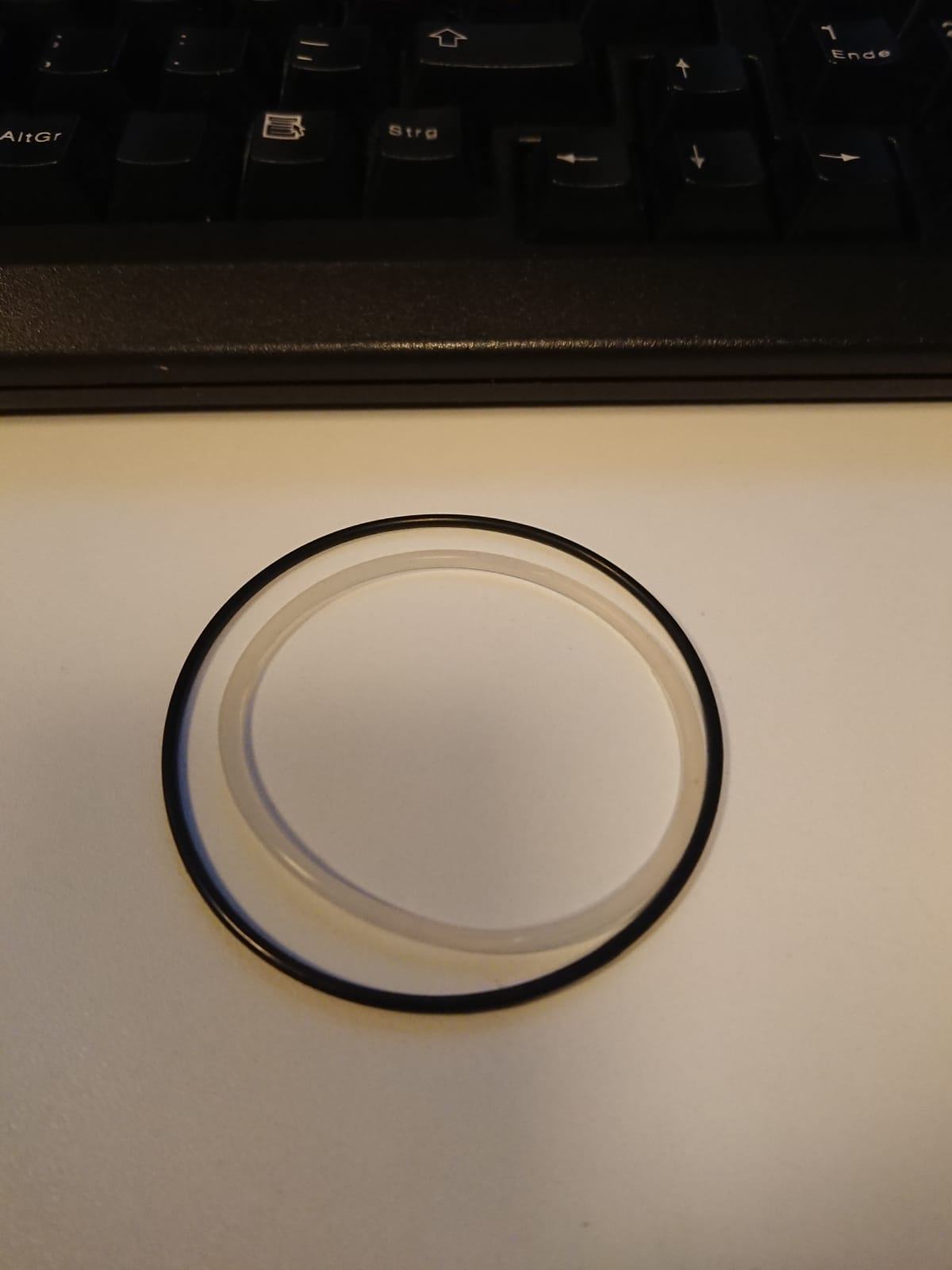

Heute hat es bei Vollast auf dem System (warmes Wasser) PLOPP gemacht und das Plexiglas war aus dem unteren Gewinde gedrückt. Schöne Sauerei. Zum Glück hängt meine Pumpe außerhalb des Gehäuses.
Damit hatte sich aber auch mein Problem erledigt, dass ich das Gewinde nicht aufgeschraubt bekomme, also fix die IR-Dichtung verbaut und gut :d
Hoffe das passiert nicht nochmal, meine Flüssigkeitsvorräte gehen zuneige...
Hab jetzt auch mal den einen oberen Stopfen auf gelassen, vielleicht macht dann auch warmes Wasser weniger (Ausdehnungs-) Probleme.
Bonus:
Alte Dichtung (innen) vs. neue Dichtung (außen), die alte war wohl schon verdreht eingebaut.
Wirklich, hing schief drin.
Bis dahin war es mit der Originaldichtung 1a dicht.
Jetzt auch, mir sind auch keine Risse imn Plexi aufgefallen, also toi toi toi
