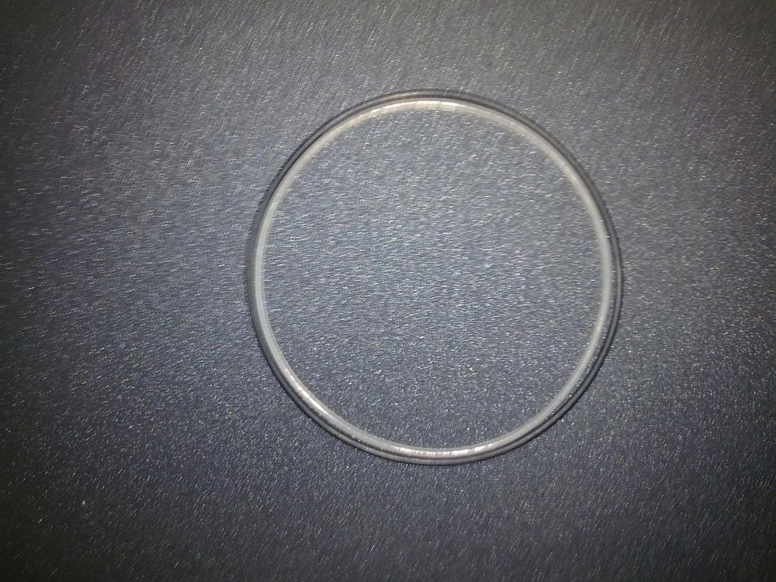

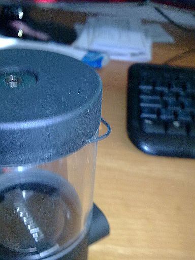

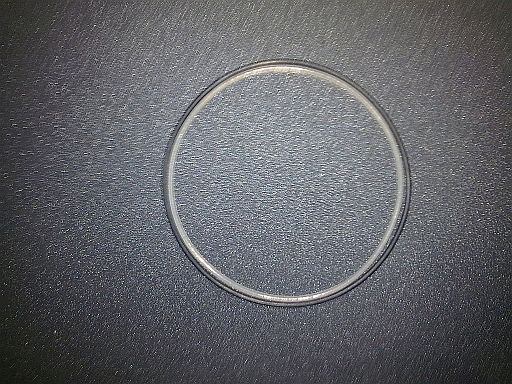

hab mal die von Dir genannten Dichtungen bestellt, wurden Heute geliefert. Leider sind die vom Durchmesser zu groß. Die Originaldichtung scheint auch minimal dicker zu sein.
Entschuldigung für dfas schlechte Bild. Ist mit meinem uralten Firmenhandy gemacht.

Probier´s trotzdem mal damit. Die sollten eigentlich gut passen. Die Originaldichtungen sind ja ohnehin etwas zu klein und werden gedehnt wenn sie am Platz sitzen. Von daher sollte es damit klappen. Die Dicke ist eh kein Problem - gibt ja keine Nuten.
Habs probiert. Die Dichtung sitzt zu locker und wird dann beim zudrehen herausgequetscht.
Dann stimmt irgendwas mit den Maßen des O-Rings nicht, denn der sollte eigentlich ziemlich gut passen. Der Original O-Ring der alten Version hat fast genau die gleichen Maße und passt hervorragend.
Laut Rechnung ist es genau dieser 1679 O-Ring NBR 70°Sh -- mm 65/1,5. Na mal sehen werde da jetzt wegen eines 30 Cent Artikels kein Fass aufmachen. Mal schaune wie das mit den Dichtungen von IR passt.

@Haarstrich: Oh Mist - jetzt weiß ich woran es lag. Hab den Außendurchmesser und die Schnurdicke gemessen, aber bei der Suche nach einem Ersatz-Dichtring vergessen auf den ID umzurechen. :wall:.
Sorry für die Fehlinformation! Wollte dich da nicht auf eine falsche Fährte locken. Hoffe du vergibst mir meinen Fauxpas.
Der originale O-Ring von der alten Version, den ich verwendet habe, hat bei mir eben jenen AD von 65mm und eine Schnurdicke von 1,5mm. Es ist also ein 62 x 1,5mm O-Ring (im Rahmen der mir zur Verfügung stehenden Messgenauigkeit). Der spannt ein wenig bei der neuen Version, aber das tut der originale Silikon-Dichtring auch. Trotzdem dichtet er eben besser ab. Vorher mit dem Silikondichtring ist mir das mit dem raus rutschen übrigens auch schon mal passiert, als ich den Deckel nicht vorsichtig genug zuschraubte (vllt. saß er da auch nicht perfekt in der Kerbe).
Hab jedenfalls auch noch mal den AD an der Auflagefläche der neuen Version nachgemessen, die dem ID des O-Ring entsprechen müsste wenn er nicht spannen soll und komme auf knapp 64mm. Exakt kreisförmig ist die Röhre bei mir übrigens nicht, aber das sind eben die groben Toleranzen mit denen man bei so billigen Teilen rechnen muss.
Von daher könnte der von IR-Dichttechnik innendurchmessermäßig eigentlich gut passen, allerdings wird er nicht so stark gedehnt werden. Ob das dann mit der zusätzlich größeren Schnurdicke hinhaut, muss man sehen.
