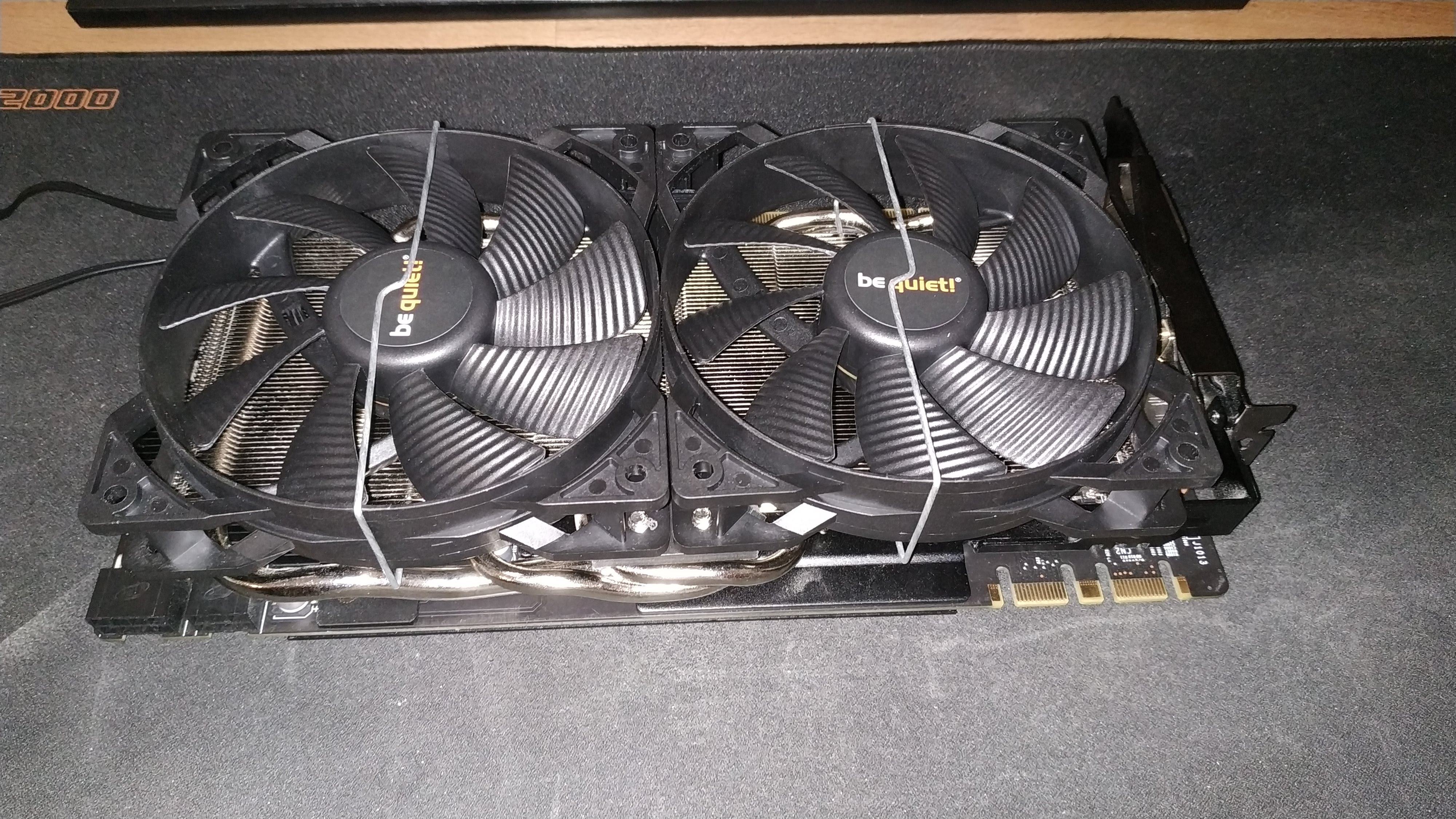

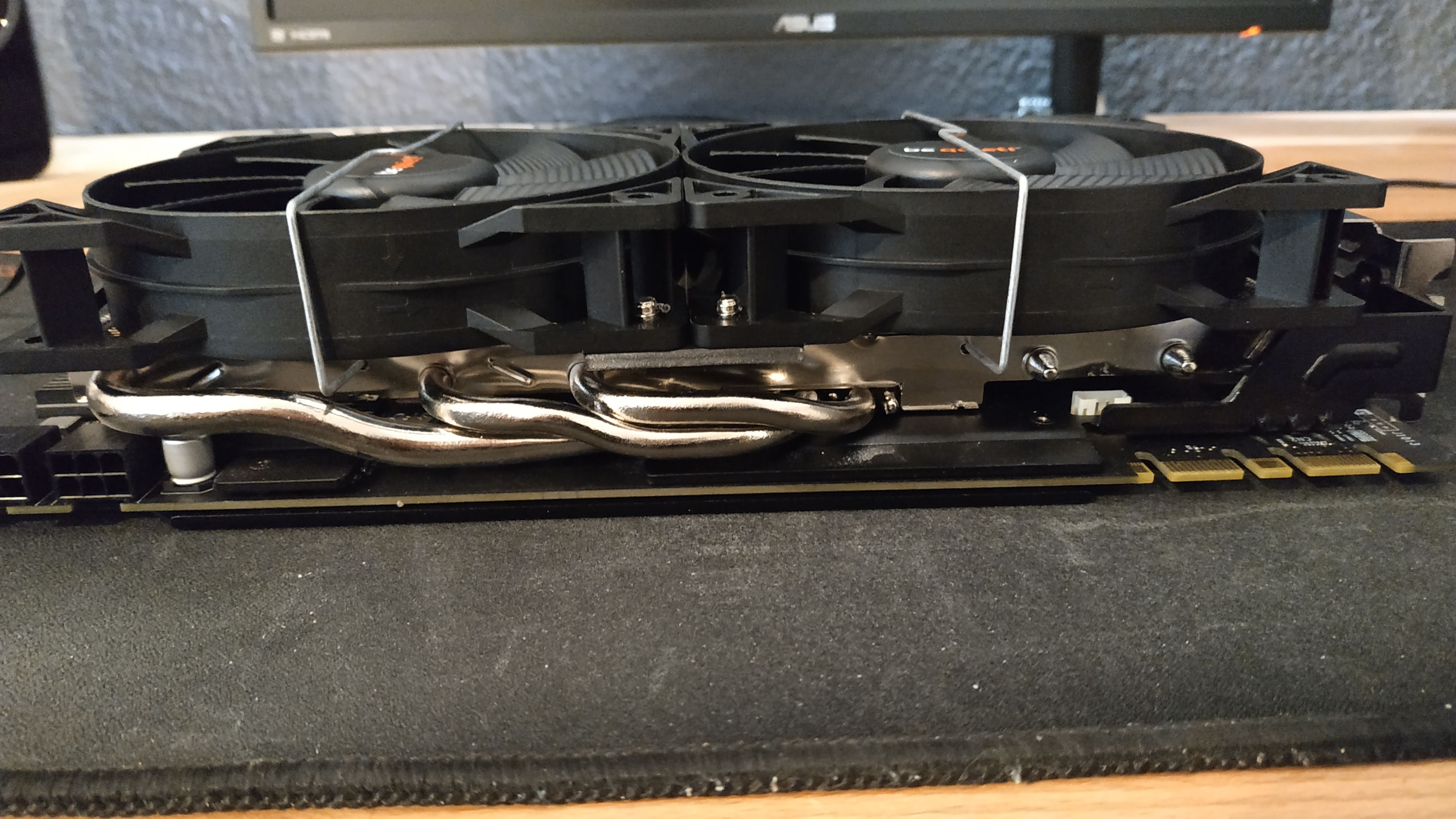

Obwohl das Interesse an PC's stark nachgelassen hat wollte ich doch nochmal an der Grafikkarte rumbasteln. Die MSI Turbine flog runter und wurde durch Pure Wings 2 ersetzt, die jetzt über das Mainboard gesteuert werden. Wahnsinn wie leise man eine Karte kühlen kann.

Woher hast du die Klammern ? Und wie genau hast du die befestigt?
Hast du durch den Kühler gebohrt ? Sieht jedenfalls gut aus.
Moin, die Löcher sind ab Werk so, dort waren die Aufnahmen für die Lüfter verschraubt. Die Klammern habe ich selber aus 1,5mm Draht gemacht, den gibt es von der Rolle, Fahrradspeichen müssten auch gut funktionieren.
Danke dir.
Danke dir.
Wow, hättest du das nicht geschrieben hätte ich gedacht das das ein "Normaler" Custom-Kühler ist :d Geile Idee.
Bin ja nicht der Erste mit solch einem Umbau aber danke. Die Lüftersteuerung läuft jetzt über eine ausgemusterte Steuerung von Fractal da MSI die Signale irgendwie anders deutet und die Lüfter sonst mit 100% laufen. Die Drehzahl wird jetzt auch noch nicht richtig erkannt.

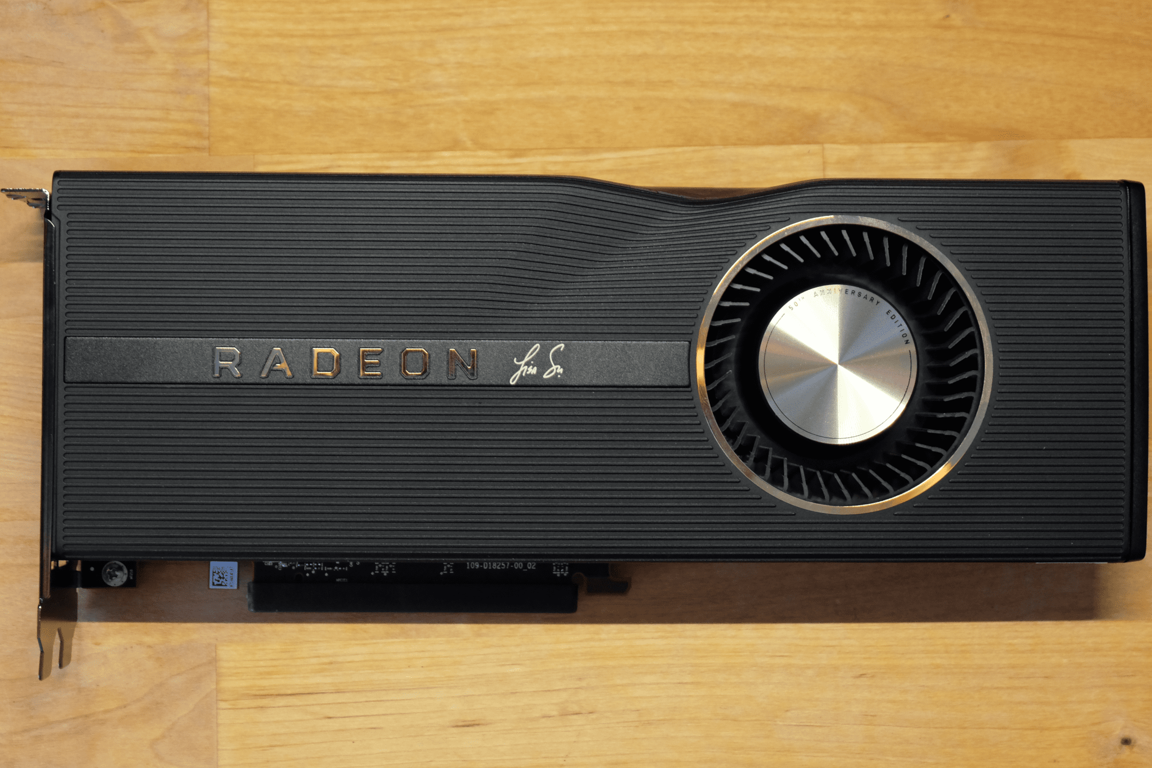

Einer der schönsten Referenzkühler aller Zeiten, wie ich finde: AMD Radeon RX 5700 XT 50th Anniversary.
der is ja kaputt :fresse2:
Wer auf Plastik steht, dann ja. Für mich nur billig.:unsure:
Ich stehe nicht so auf Plastik :fresse:
Und weil die Shroud zum Großteil aus gepulvertem Alu ist, ist die Karte auch genau richtig. Billig wirkt sie auch nicht, mit fast 1,1kg ist sie ein massiver Klotz. ;)
Leider gibt es von Watercool keine Metallkühler mehr, so wird es der aus Acetal. Wird aber wohl auch schick aussehen.
Wow, das hätte ich in der Tat nicht gedacht. Da haben sie ne ordentliche Schicht Lack draufgemacht.
Die Karte kann man sich echt ins Regal hängen. :-)
Aber dann mit einem Wasserkühler ersetzen... tztztz 😉
Dass sie schön anzusehen ist heißt leider nicht, dass sie leise oder kühl ist. Das kennt man aber ja von Blower-Karten. :(

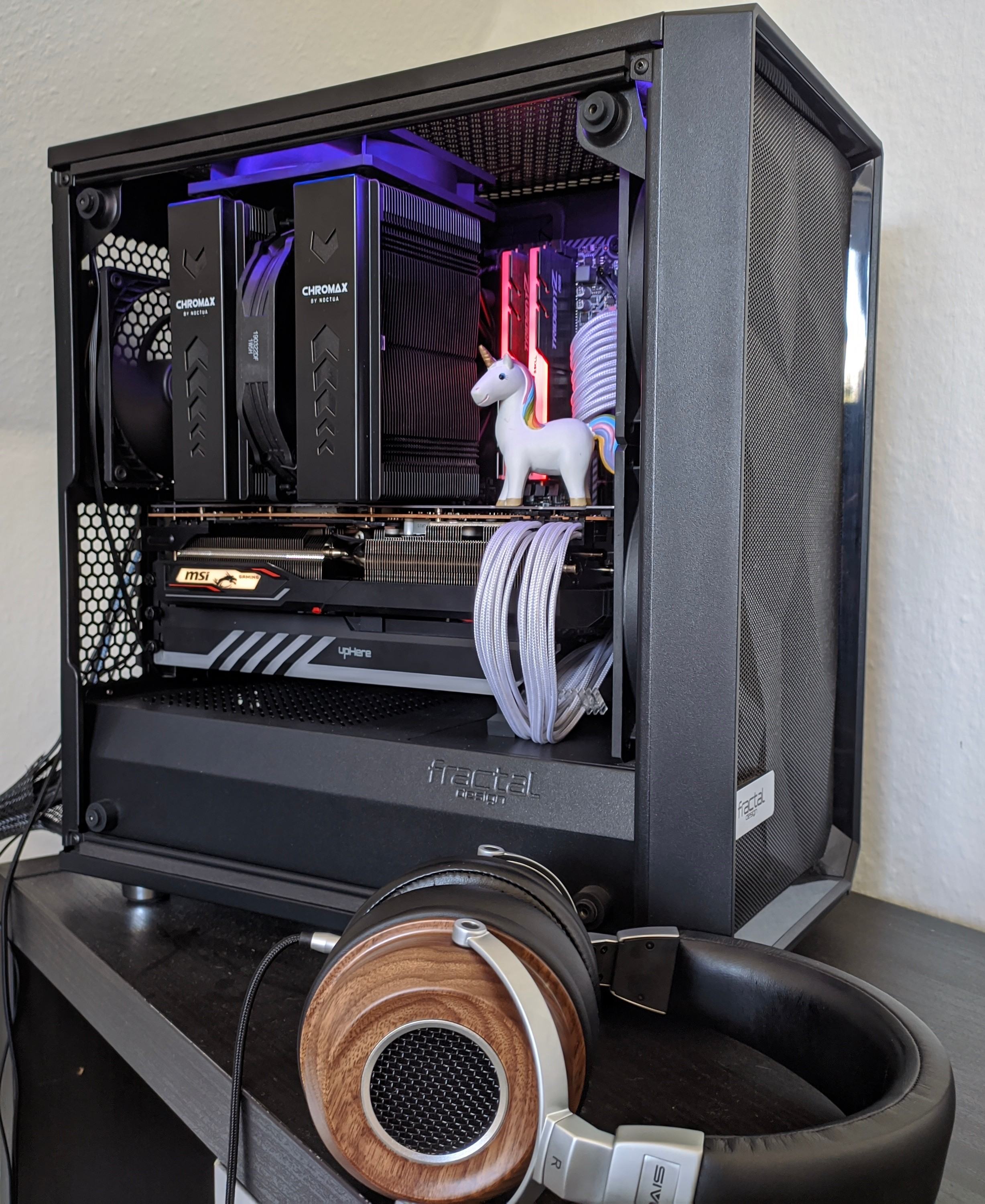

der nimmt im Vergleich zum Macho RT auch nach vorne zu viel Platz weg. Mit dem RT komm ich so wenigstens noch an die Grafikkarte usw. und wenn ich wöllte, könnt ich den 10700K auch semipassiv kühlen. ;) Dann müsst ich aber schon den Takt nach unten korrigieren, damit das noch leise bleiben soll.
Nein auch ohne Kopfhörer :)
Ist halt komplett undervolted das System.
das Einhorn macht das System unhörbar. :d
Unter Last höre ich auch nur die KO leicht, je nach Lüfterdrehzahl. Die restlichen Lüfter sind so konfiguriert, dass die bis 60° mit maximal 800rpm drehen.
Mal sehen, vielleicht undervolte ich die KO auch mal ein wenig.

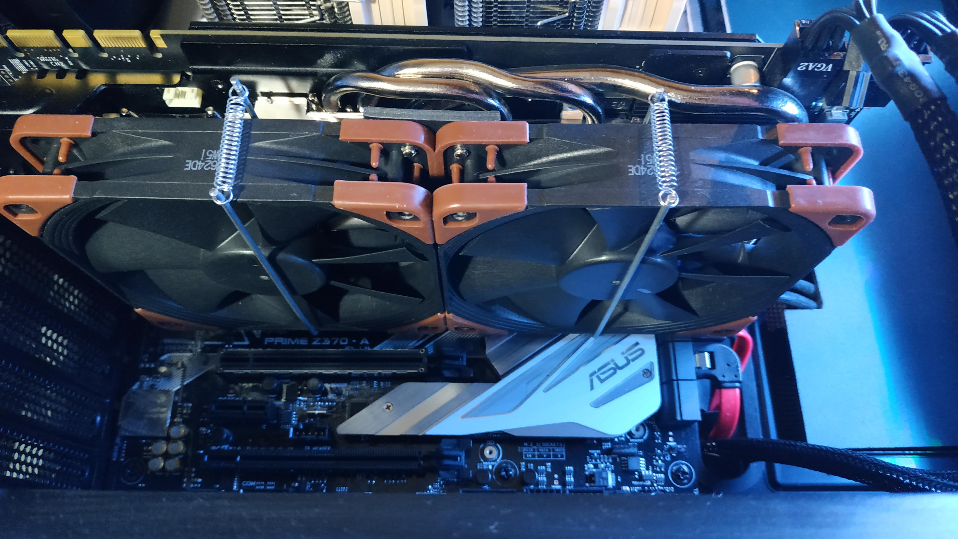

Ich habe nochmal umgebaut, der statische Druck der Nocis bringt einiges und ich kann den Zero Fan Mode nutzen. Die Befestigung habe ich ebenfalls überarbeitet, das sind jetzt Speichen die zu einem U gebogen wurden und von hinten durchgeführt sind. Die lustigen kleinen Zugfedern halten vorne alles zusammen, die passen irgendwie zum NH-D15. :d

und da schleifen die Lüfter kopfüber nicht dran? Sowas wäre interessant für meine KO :d
Ne da schleift nix, der Rahmen steht ja über oder die Lüfterblätter sitzen nach innen versetzt, such es dir aus. :d
