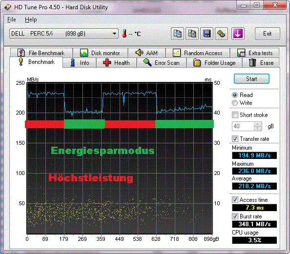

1.) Ich habe noch nicht gelesen, das jemand mit EADS am Perc glücklich geworden ist.
2.) Welches Betriebssystem?
3.) Allign eingestellt?
4.) Energieoptionen?
5.) Disk Cache Policy = enabled?
6.) Blockgröße HDTune?
Anbei den Einfluss von den Energieoptionen auf das Testergebnis:

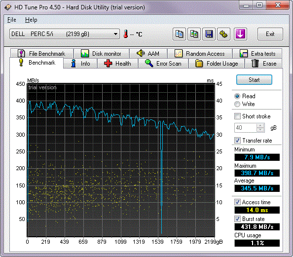

PS: 3x1TB SJ im Raid0 VD = 2TB
