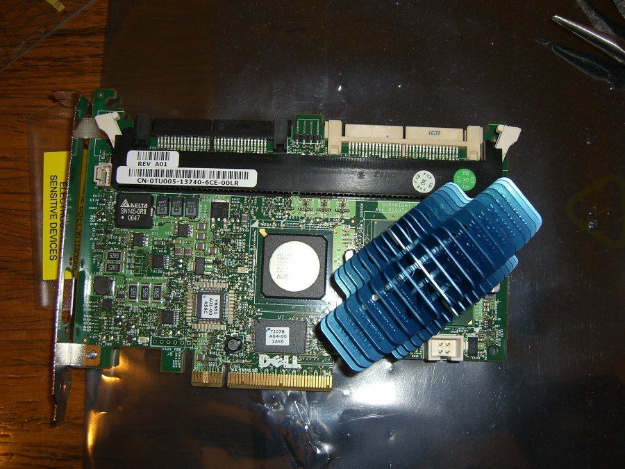

Es ist der standartkühler drauf, hab aber schon überlegt was anderes drauf zu bauen weil der nach 2 Min. schon so heiß ist das man sich verbrennen kann.

Es ist ja ein Kühler drauf nur meiner Meinung nach unterdemensioniert.
Frage ist was kann man alternative drauf bauen?
z.B.

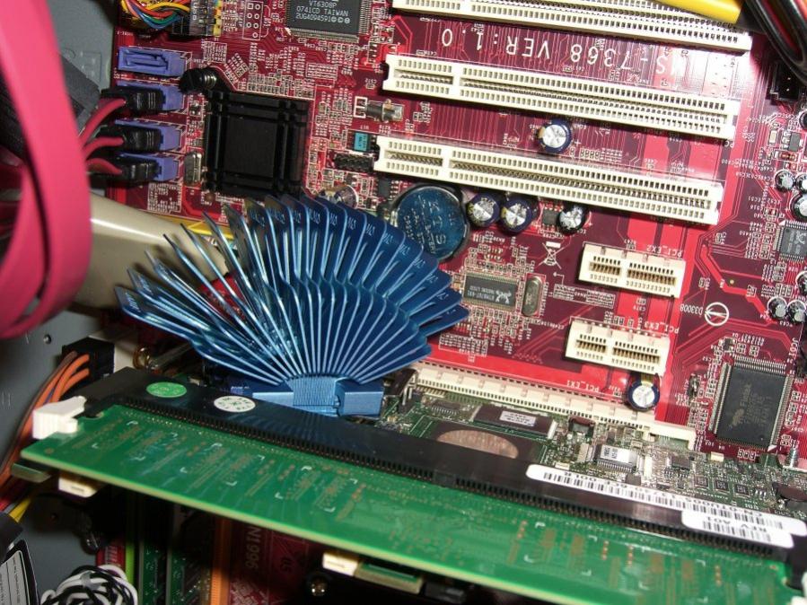

Meinst du das passt? Wie man sieht hab ich ja oben im Bild zwischen Mainboardkühler und Controllerkühler so gut wie kein Platz mehr ...
Mit biegen geht einer der drei die ich gepostet hab auf jeden fall. Musst halt ein bissel basteln! Natürlich im abgebauten Zustand nicht wenn er drauf ist!

Ich hab mir jetzt auch eine INtel LAN extra eingabaut und musst meinen blauen Zalmann biegen. Da klappt prima. Hab nur grad keine Foto!
nur mit brutalem Aufwand, da Du keine Ösen hier hast! Kannst probien, aber ob das hält ist fraglich.
Kleben?

das ist das Problem, Du brauchst Ösen(/ Haken!
Nur den kleinen Chipsatzlüfter auf den original Perc Kühler schrauben reicht auch völlig .. hauptsache die Hitze wird irgendwie abtransportiert.
Gab schon ein paar die dadurch den Perc geschrottet haben.
Manche belüften den Perc auch nur "indirekt" mit einem 80er oder 120er Lüfter ..
20€ für einen Kühler halte ich auch für ein wenig heftig für den Perc ..
Ich würde einfach einen kleinen Chipsatzlüfter auf den bestehenden Kühler installieren. Aber nicht auf die Idee kommen den zu regeln, die Teile sind so recht leise.
Xilcence Chipsatz-Kühler
Dort dann halt den Lüfter einfach auf den Perc schrauben, die Schrauben passen drauf.
na dann werd ich das doch machen weil muss so platzsparend sein wie möglich weil mein server nur ein mini tower ist. drosseln werd ich bestimmt nichts, da ich sowieso schon sau laute lüfter drin hab und es mir wichtiger ist das er gekühlt wird als das er leise ist.
gibt es sonst noch alternativen?
