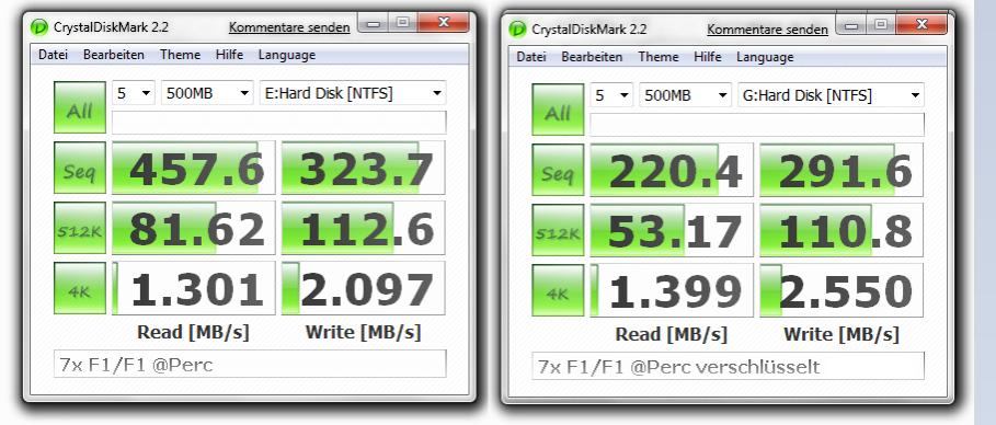

aber die Verschlüsselung zieht schon einiges an Speed vom Raid, die Read Werte sind bei mir verschlüsselt nur halb so groß... beim Write ändert sich nicht soo die Welt.
Wundert mich irgendwie dass die Werte so absacken, an der CPU liegts nich, der PhenomII schafft über 450mb/s...
