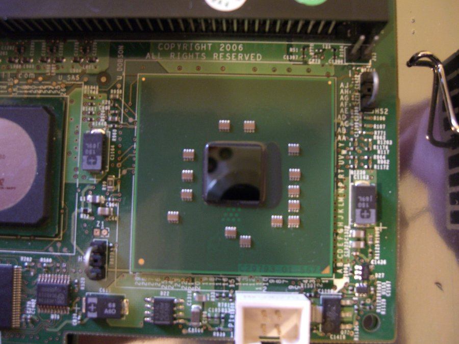

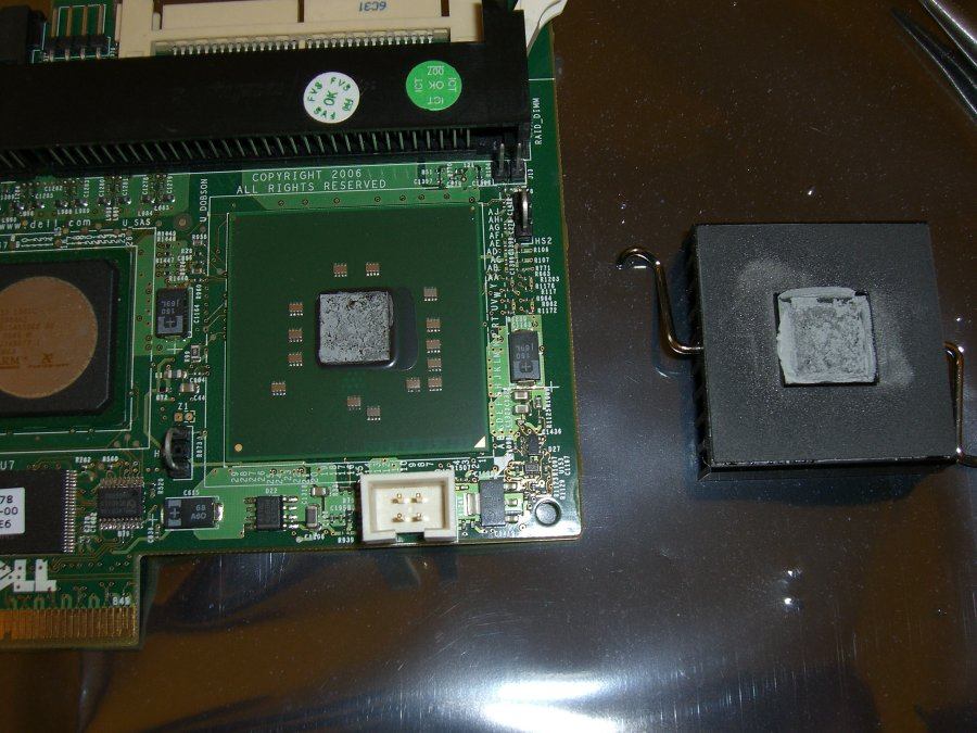

Ne der Kühler geht ohne Problem ab. Ist nur normale Wärmeleitpaste drunter.

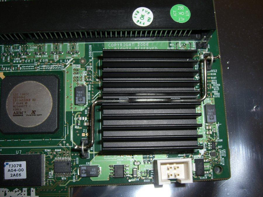

Wenn du den PERC meinst, der hat keinen Lochabstand, der hat 2 Haltebügel, wo dann ein Federdraht eingespannt wird.

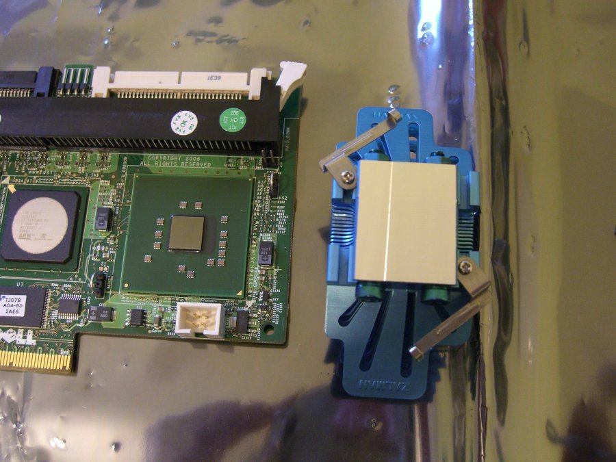

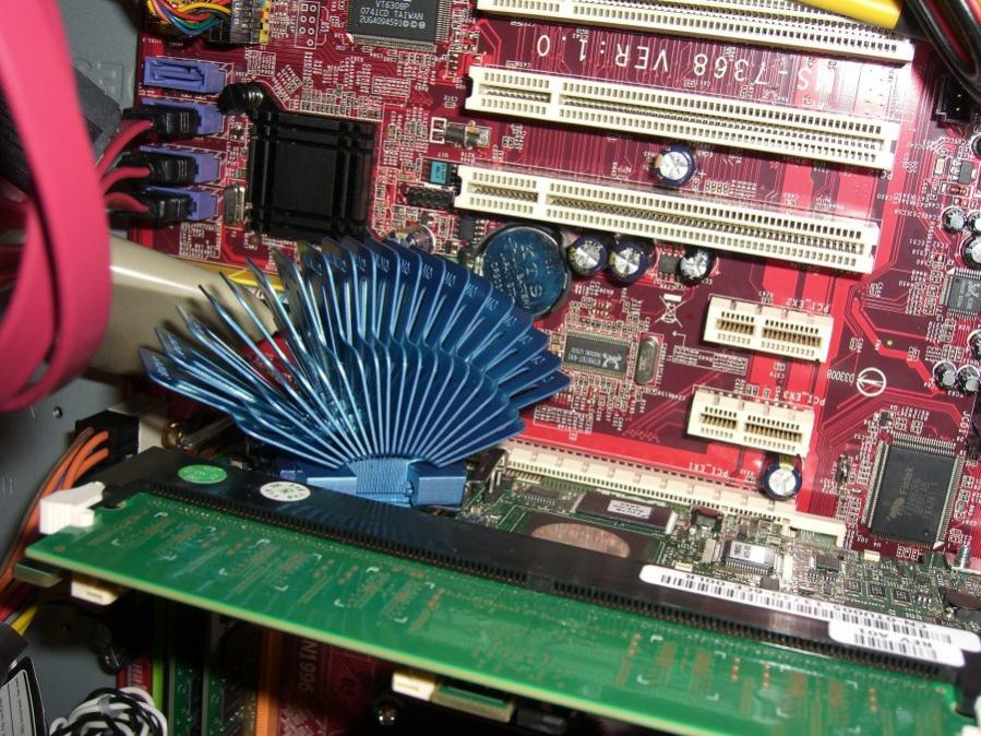

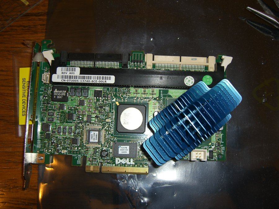

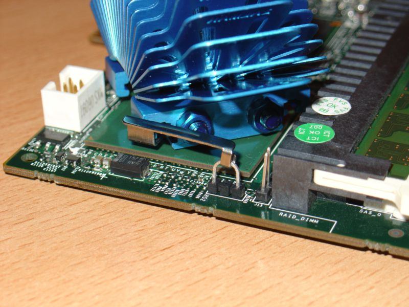

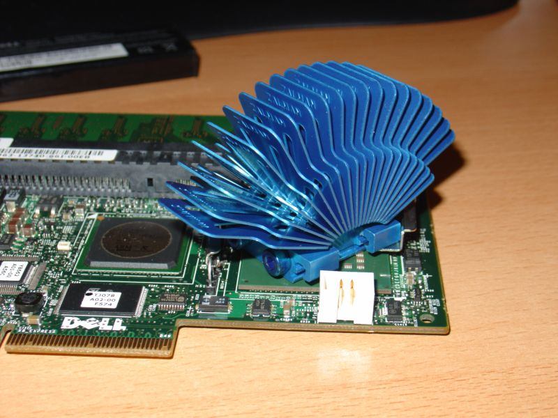

ich habe den Kühler jetzt umgebaut, ging prima, aber hallo hat der Originalkühler Spannung auf den Federn. :fire:
Ich habe jetzt den Zalman drauf. Für 5,90 Euro. Super Sache.
Ich habe keine Probleme mit den Temps, nur ist mir der Minifuzzli Kühler unsympatisch. Jetzt passt das. Ich habe mal ein paar Fotos vom Umbau gemacht.
Mein Server hat hinten einen 120er Lüfter, vorne drei 92er, seitlich einen 92er und den NT 120er. Alle auf langsamer Drehart. Aber das lüftet sehr gut. Mir ist einfach sympathischer wenn Reserven da sind.
:love:

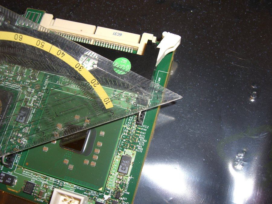

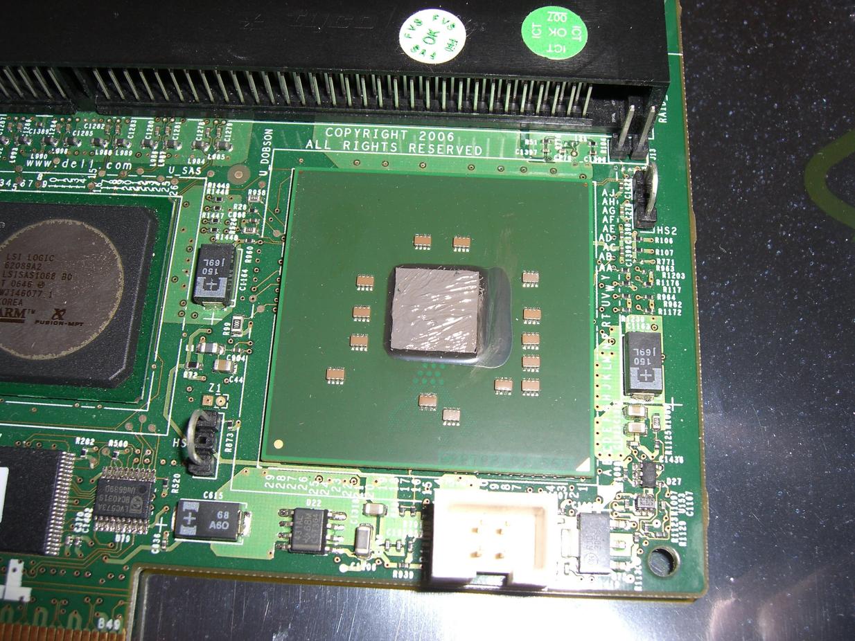

Ach ja eines hab ich noch vergessen, sorry:
Zwar ein bisschen unscharf, aber man sieht wie "sauber" der Chip ist :fresse:
Extra mit einem Lineal den Abstand gemessen.
Es sind Ösen und der Abstand ist ca. 6,1cm von Ösenmittelpunkt zu MIttelpunkt.
Gruß

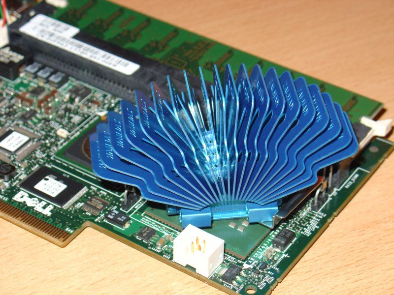

@DaKarl: Du kannst den Zalman bequem plattbiegen. Allerdings nicht wenn er montiert ist, die Finns sind ziemlich dick, also nur demontiert knicken! Wäre mir im aufgebauten Zustand eindeutig zu gefährlich!

schaut gut aus. ich überlege ja immer noch mal bei AnFi was fertigen zu lassen. wobei des dann eh nur für den unteren controller gehen würde, welcher eher unkritisch ist. wird also wohl beim jetzigen 4x4er papst bleiben. stört so auch nicht das gesamtbild.
