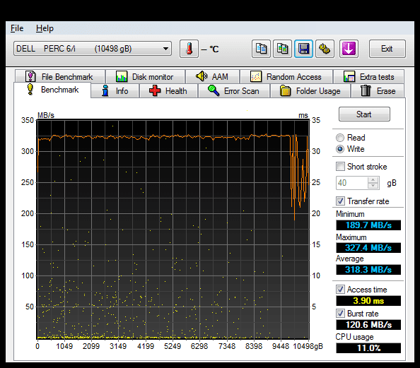

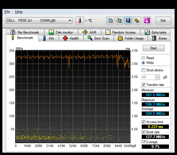

Ich hätte mal eine Frage: ich habe hier ein Datengrab aus einem PERC 6/i und acht WD15EADS. Jetzt habe ich schon diverseste Benchmarks ausgeführt zum Thema Stripegröße und werde aus den Ergebnissen nicht ganz schlau. Auf den Screenshots unten ist zu sehen wie der Verlauf sich bei entsprechender Stripegröße ändert. Kann mir jemand erklären warum das so ist bzw. was davon "besser" oder "schlechter" ist? Ach, und dieser Einbruch im hinteren Bereich: sollte ich mir da Sorgen machen? Der ist nämlich beim Schreiben konstant in allen Benchmarks da, beim Lesen jedoch nicht.
Danke schon mal! :wink:
