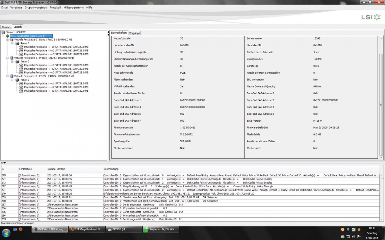

Leute, ich habe leider ein weiteres Problem. Ich habe ein update auf die aktuelle LSI FW gemacht meines Perc5i. Wenn ich jetzt zurück auf die DELL FW (FW5461II.rom) möchte, gibt er mir einen Fehler aus "Betrieb fehlerhaft : Error Code = 0x13"
Bitte um Hilfe
anderer Versuch
Code:
C:\Users\xx\Desktop\1.01.39_Windows_Cli>MegaCli.exe -adpfwflash -f FW5461II.r
om -a0
Adapter 0: PERC 5/i Adapter
Vendor ID: 0x1028, Device ID: 0x0015
Package version on the controller: 7.0.1-0081
Package version of the image file: 5.2.2-0072
ERROR: The image file has older version than or same as that on the
       controller. The controller is not flashed.
Das ganze auch unter DOS probiert. :/
PS.: Oder kann ich die LSI FW drauf lassen, wurde der Fehler behoben?

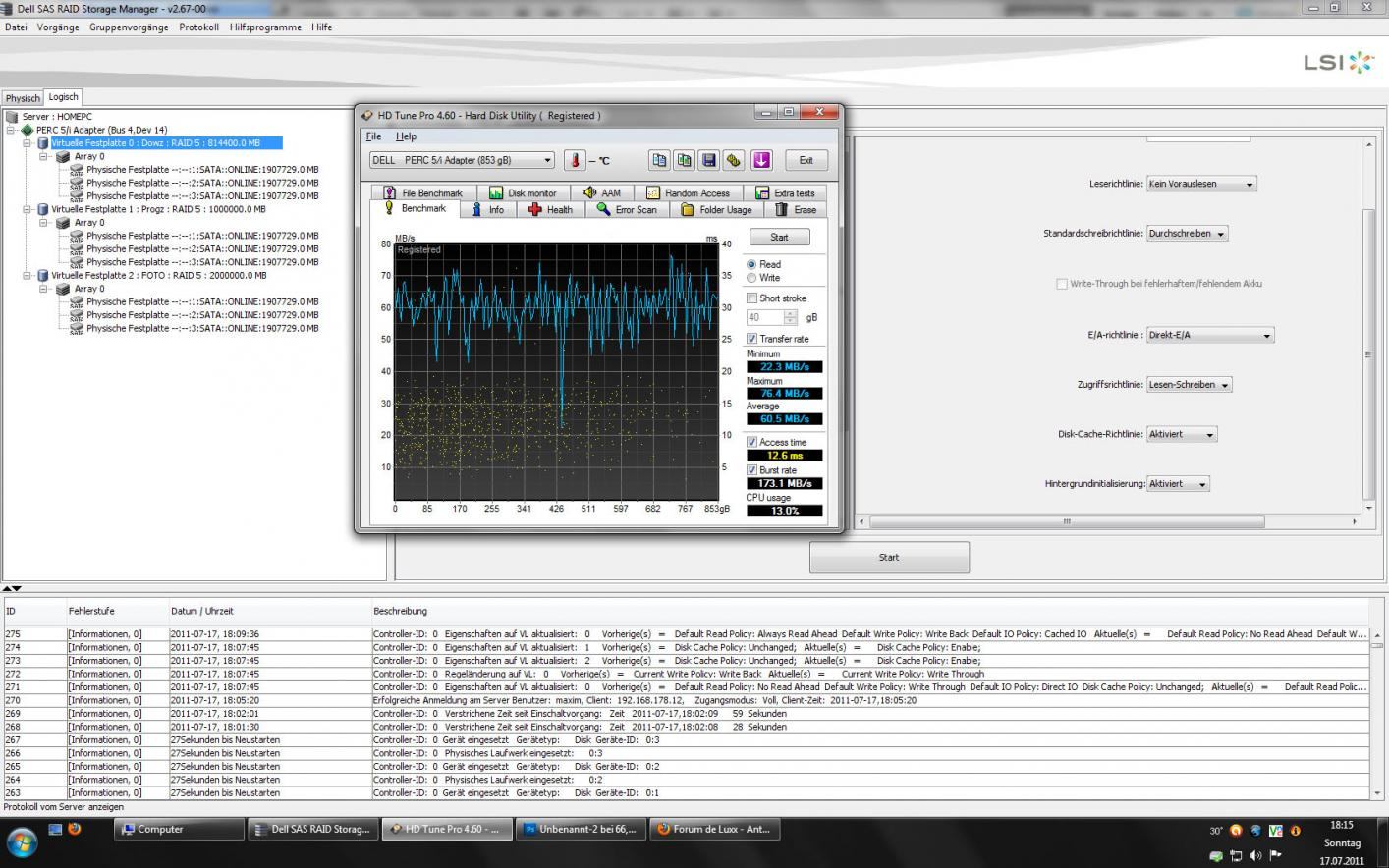

EDIT: So, rebuild ist fertig und hier ein Test.
3x HD204UI Raid5
Perc5i DELL FW, ohne BBU, Rückschreiben aktiviert! Trotzdem steht da Durchschreiben bei fehlender BBU auf - NEIN. Wenn ich den Hacken bei Write-Through wegmache und abspeichere. Kommt der Hacken wieder beim aufrufen des Menüs. Was ist da wieder los, oder was hab ich falsch gemacht? :fire:
und hier die miserablen Werte....

man nehme das häkchen weg und klicke auf start oder was unten als bestätigungsbutton aufgeführt ist ;) danach läuft auch alles im write back ohne BBU. wichig ist was unten im controller log passiert - nicht was danach wieder in dem menue angezeigt wird
Ich mir kurzerhand den LSI StorageManager installiert.
hier habe ich always write back ausgewählt, abgespeichert und nochmal das Menü geöffnet. Der Wert steht wieder bei "Write Back with BBU"! Man schau sich die ID 77 an! ER erkennt das keine BBU angeschlossen ist und springt zurück auf Write Through (WT)
Hallo mosjak
Die ID 77 kannst Du ignorieren.
Stell dein VD auf "Always write back". Danach wird write back aktiviert, auch wenn Du kein BBU hast (siehe rechts, dort steht write back bei deinem Bild 2).
Wenn Du die Eigenschaften von dem VD wieder öffnest, dann stellt er es automatisch in diesem Fenster auf "Write back with BBU" zurück. Sprich: Jedesmal wenn Du die Eigenschaften des VD öffnest, musst Du erneut "Always write back" auswählen, ausser Du bestätigst das Fenster NICHT mit OK.
Hoffe ist verständlich geschrieben
Gruss Mete
//Edit: Typo entfernt :)
Ach deswegen steht da immer "Write back with BBU" wenn ich das Fenster öffne. Also gemacht getan und nochmal ein TEst ausgeführt. ..und lande bei 57mb/s
werdet ihr daraus schlau?

PS. Wenn ihr Benchmark mit HD Tune macht, welches block size stellt ihr ein?
das unexpected sense ist bei der LSI version normal. bei der 2.67 (oder welche das war) gibts keine errors. du kannst diese meldung also ignorieren
@€dit: die werte sind für eine benchsize von ~64K normal. wenn du max-werte sehen willst solltest mal mit 8M im hdtune benchen (oder auch schreiben sofern always write back an ist). die lesewerte sind jedenfalls okay wie ich oben am atto-screen sehen konnte. lediglich war dabei beim schreiben noch write through eingestellt.
@€dit2: wenn die einstellungen richtig sind sollte im log folgendes stehen (hier ohne read ahead - des ist aber nur nebensächlich):
