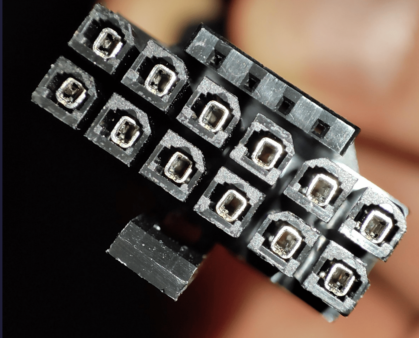

Version 2 des Adapters benötigt doch auch eine andere Buchse, oder täusche ich mich da? Weil wenn das so ist, wird das nicht nachrüstbar sein.
nein .. nur die 4 bzw 2 Sense Pins rutschen tiefer und haben dann erst Kontakt wenn der Adapter zu 100 % drinn steckt und die Karte geht dann auch nur an wenn der Adapter zu 100 % drinn steckt.
Würde mich aber nicht wundern was GN da herausgefunden hat. Denn wenn du nicht richtig eingesteckt hast (kein Klick), danach feststellst, dass das im Gehäuse eng wird und du herumwürgst, dann könnte genau so eine seitliche Belastung für den schlechten Sekundärkontakt an der Spitze der Pins sorgen, was dann zur Hitze führt. Und genau deshalb ist es vermutlich auch immer wieder der gleiche auffällige Pin am Rand des Steckers.
Ich glaube halt nich nur an 1 expliziete Sache es können unterschiedliche Ursachen als auch eine Kombination von verschiedenen Ursachen sein.
Und manche stecken das Ding halt rein bis es nich mehr weitergeht aber hören halt kein klick is dann noch ne lose verbindung obwohl der Adapter nich mehr tiefer reingeht
weil halt die Maße nich eingahalten wurden bei der Fertigung und das Ding kann dann einnfach wieder rausrutschen. .. das is dann nich unbedingt ein Anwender Fehler sondern dann ein Fertigungs Fehler
dann wie gesagt die 4 verschiedenen Löt arten bei einem Serien Produkt das immer gleich sein sollte sowie 2 verschiedene Kabel sorten ( 150v und 300v )

Wobei der Versuch ja gezeigt hat, dass selbst ein lose draufgeschmissenes Kabel (man sieht im Video dass da mind. 2mm Luft sind) nicht heißer geworden ist als ein korrekt eingestecktes. Es muss also zur lockeren Verbindung noch was dazu kommen, damit der Widerstand höher wird. Es wurde hier halt "Fremdobjekte" oder eben die Biegung genannt. Aus der Logik heraus muss das dann aus irgendwas banalem heraus passieren (Kabel sortieren, Seitenteil drauf o.ä.).
Wie gesagt eine lockere verbdinung kann mit der zeit noch lockerer werden durch vibrationen oder durch Kabelmangement und diese noch lockere Verbdinung wurde bei Gamers Nexus zu 260 Grad und Qualm

Richtig. Aber es war die einzige Version in der das Schmelzen nachgestellt werden konnte. Und die Marken auf den Gehäusen der Pins waren auch deutlich. Also wenn du einen wahrscheinlichen Fall (und damit einen Fall auf den es aufzupassen gilt) suchst, dann ist das das saubere, feste, einrastende Einstecken und keinen Zug nach dem Einrasten.

Ja richtig. Mit dem be quiet Kabel habe ich auch kein richtiges klicken gehört. In dem Video von GamersNexus sieht das ganze auch eigentlich komplett anders und viel sauberer aus. Bei mir schließen ja nicht mal die Seiten bündig ab. Ich habe mir vor knapp einer Woche für 58€, passend für mein NT, das Adapter-Kabel von Cablemod bestellt. Mal schauen wie smooth es sich damit anfühlt.
Ja richtig. Mit dem be quiet Kabel habe ich auch kein richtiges klicken gehört. In dem Video von GamersNexus sieht das ganze auch eighentlich komplett anders und viel sauberer aus. Bei mir schließen ja nicht mal die Seiten bündig ab. Ich habe mir vor knapp einer Woche für 58€, passend für mein NT, das Adapter-Kabel von Cablemod bestellt. Mal schauen wie smooth es sich damit anfühlt.

Habe gerade die Stelle in seinem Video geguckt.
Hier ist die Nase vom be quiet Adapter: https://i.imgur.com/kvtzTUA.jpg
Die sieht weder aus wie Astron noch NTK, oder spinn ich?
hmm .. ja bei deinem fehlt da irgendwie der Nupsi oben drauf der dann drüber rutschen würde und eben das klick geräusch verursachen würde und auch als wiederharken dient
