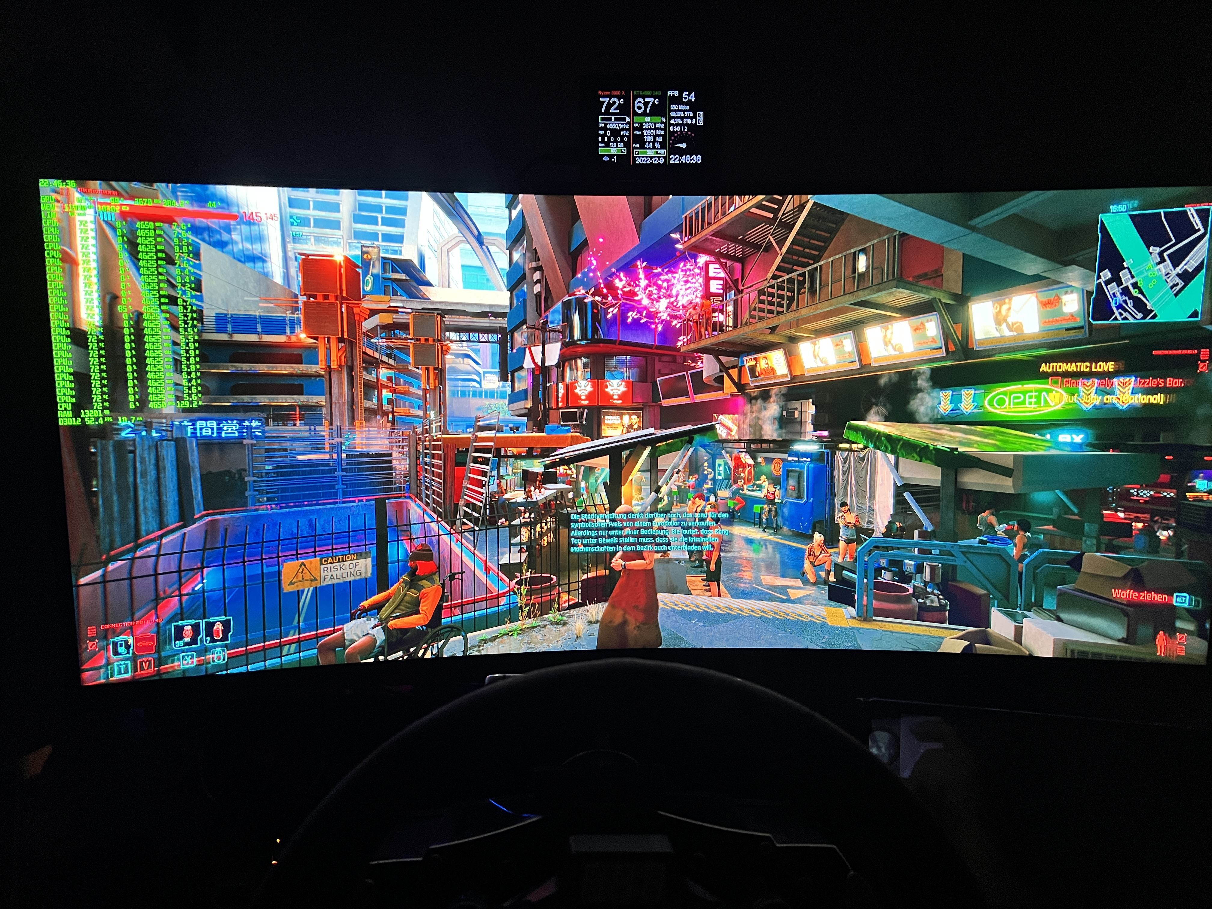

Ich habe Cyberpunk 2077 ausprobiert !
Alles auf Ultra mit 3440x1440 21:9 auflösung und hatte nie mehr wie 60 fps
Dann dlss auf ultra perfomane eingestellt !
Dann ist die gpu auslastung von 100 auf 40 prozent gesunken !
Aber die die fps blieben weiter bei keinen 60 fps
Habe es jetzt alles kapiert ?
Oder noch immer nicht ganz genau deutsch ?
Oder cpu bottleneck.
sollte zwar eigentlich nicht sein, aber es würde zum Symptom passen. @Logy123 hast du mal mit Afterburner oder sowas nach der CPU Auslastung geschaut? Kann ja schließlich auch sein dass die mit einer Stromspareinstellung unterwegs ist und nicht ganz "aufmachen" darf.
btw: das hatte auch nichts mit "Aussengeländer" zu tun, sondern da war einfach die Erklärung zu kurz. :d
die cpu auslastung ist immer noch wumpe. eine cpu kann bei 10% am limit sein

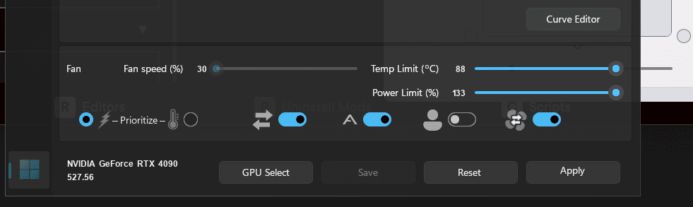

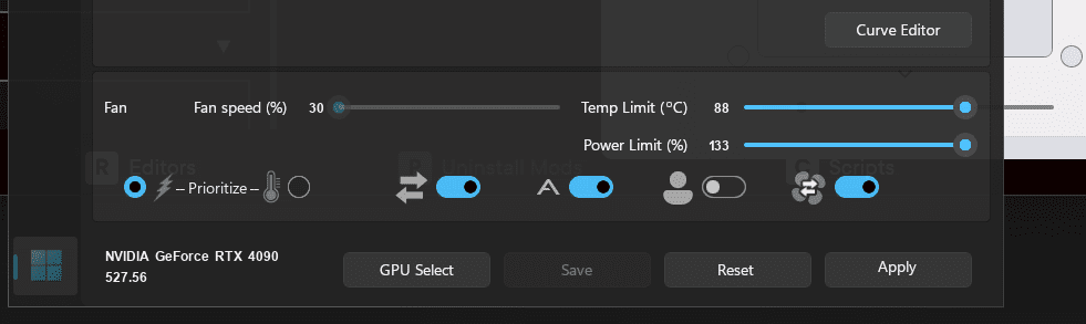

Ich habe heute die 4090 FE in mein Torrent Compact eingebaut mit NH-D15S Kühler für den 7700x und muss dringend noch am Lüfter Tempo tweaken. Mit Stock Fan curve bleibt alles sehr kühl und könnte durchaus langsamer drehen.
Die Glasseite geht auch nicht zu mit dem Beipack Tentakel Adapter. :ROFLMAO: ich hoffe das Ersatz Kabel wird bald geliefert, der Container verspätet sich laut Alternate - 12VHPWR von Seasonic.
Ich bin aber so froh, das mein Mainboard eine Taste zum lösen der GPU hat, wäre sonst unmöglich....😅

Win 11 ist drauf mit 22h2 update kann das vlt dran liegen habe ganz links in der mitte einen schwarzen kasten der nur bei spielen auftaucht!
Sehr schwer zu erkennen, was dein Anliegen ist. Du glaubst deine Grafikkarte liefert zu wenig Leistung in CP2077?
Hast du Raytracing an und DLSS aktiviert?
Wasn das für'n Display über dem Monitor?
Sieht aus wie ein Custom Overlay auf einem Tablett Display.
Ist aktuell so ein Trend, wozu es dutzende How-Tos auf YouTube gibt.
Im Endeffekt kann man kleine Displays kaufen, als 2. 3. 4. Monitor anschließen und dann ein Afterburner Overlay so zusammenstellen, dass es "Vollbild" auf dem Display ist.
Hat nen ganz netten Effekt, den die meisten IN die Cases, oder an die Seitenpanel des PCs packen. Da überm Bildschirm geht natürlich auch, wäre für mich aber ablenkend.

Ja habe alles auf ultra mein problem ist ja nur wenn ich dlss aktiviere. Bekomme ich nicht mehr fps das kapiere ich einfach nicht
Es gibt 2 verschieden grössen von dem display und man schliesst es ganz normal über usb an und kostet auch nicht die welt !
Kann auch mit spielen genutzen werden
Dann bist du im CPU Limit. Am Marktplatz in CP2077 geht mein 7700K auch z.T. auf 50-60 FPS, wenn da ganz viel Betrieb ist. Das würde sich erst mit DLSS3 ändern. Mit Psycho settings in 1440p, ansonsten 70-110 fps und auch da ist die GPU nicht voll ausgelastet. Nativ ginge zwar auch aber braucht unnötig mehr Strom. So verbraucht die Karte nur 200-220W.

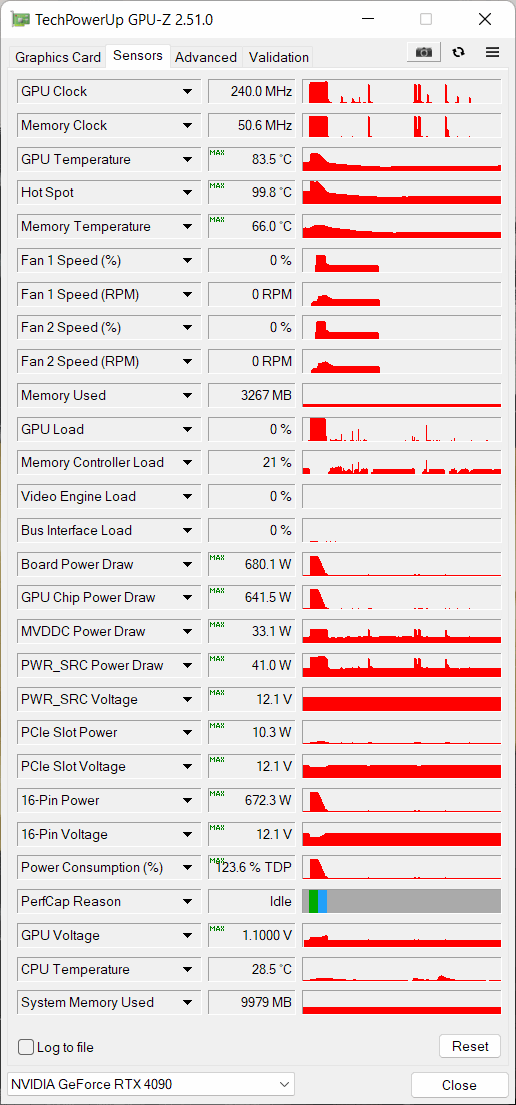

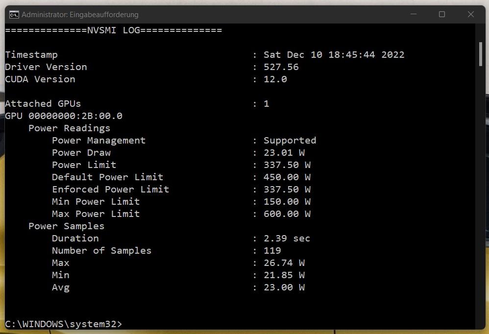

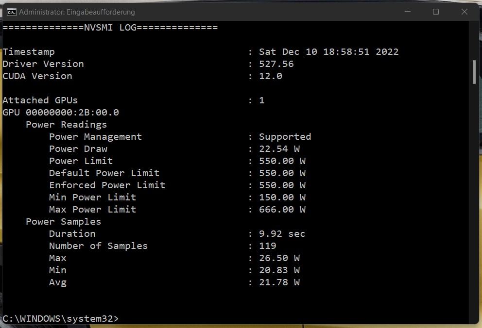

mit dem cablemod kabel 3x8 kann ich auf der tuf über 450w gehen. das ist so richtig oder?
weil 4x8 kann man auch ordern aber wenn das so schon geht :fresse:

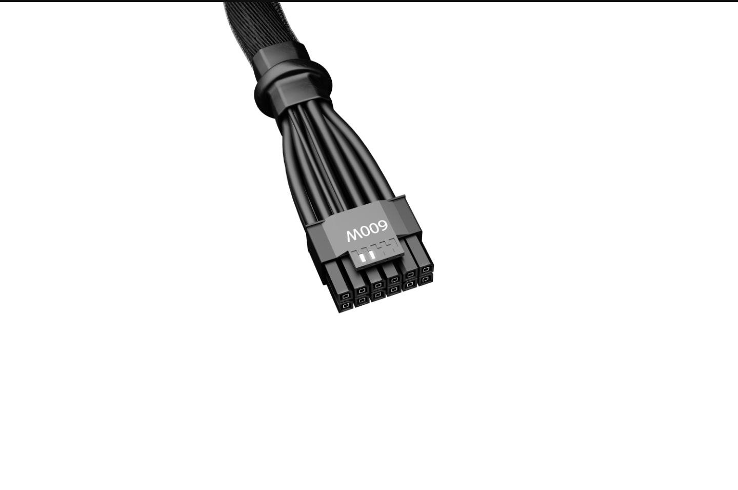

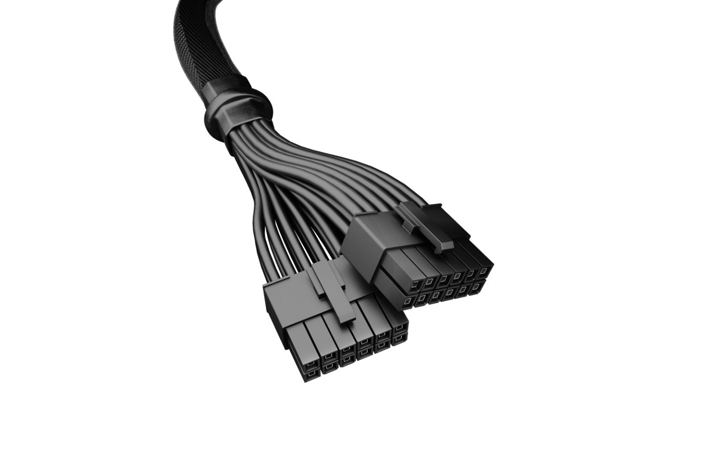

Es gehen auch 2x 8pin auf 12vhpwr, wenn die Kabel darauf ausgelegt sind. Das Netzteil gibt bei passender Größe auch problemlos 300 Watt an einem 8pin Anschluss ab.
@Scrush Ja, das geht. Habe hier ja jetzt endlich auch das passende 3x8pin CableMod für Seasonic. Da ich gerade mit dem teuflischen BIOS der Galax HOF rumspiele musste das auch eben schon was tun.
Bios im Vergleich ASUS TUF silent vs. Galax HOF
Funktioniert :fresse:

Hat mir der Seasonic support so mitgeteilt. Der Schwachpunkt ist in der Regel immer der Anschluss am anderen Ende des Netzteils, das Netzteil selbst verträgt viel mehr. Die Steckerverbindung der GPU will am 8pin nicht mehr wie 150W haben.
Seasonic 12VHPWR Kabel ist genau so aufgebaut, kann man in Deutschland nur noch nicht kaufen, nur vorbestellen bei Alternate.
Gibt auch andere NT Hersteller die ähnliche Kabel im Angebot haben, meist aber auch nicht lieferbar. :)

Ja komisch aber das sollen eigentlich 8pin sein :LOL:
Hier das von Seasonic:
Habe wie zuvor geschrieben extra deswegen nachgefragt.
Okay, wieder was gelernt, dachte die Kabel die direkt ins NT gehen, also in die klassischen Ausgänge für die Pcie-8pin-Anshlüsse, haben immer 12pins 😅
Bei seasonic ist das wohl anders 👍🏻
Macht ASUS auch.
Beim Thor P2 1300 Watt hat man auch einen 2x8pin auf 12+4pin Stecker.
Wobei bei den 8Pin Anschlüssen jeweils nur 6 Pins belegt sind. Also eigentlich 2x6pin. ;-)
Das Asus wird ja auch von Seasonic gefertigt.
