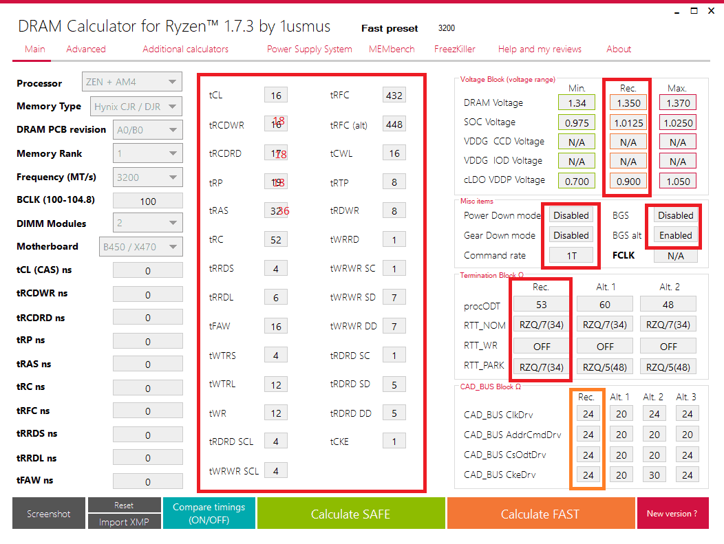

Habe nun einfach mal deine Latenzen abgetippt, und wie vom Tool empfohlen für A0 ein FAST berechnen lassen
Die markierten Bereiche sollten im Bios eingetragen werden
Wenn 3200cl16-18-18-18-36-1T FAST erfolgreich eingetragen sind, würde ich als nächstes die als MAX definierten Spannungen anlegen um damit hoffentlich die Taktrate schrittweise anheben zu können. Also 3333mhz oder 3466

Vollkommen richtig. Das Programm gibt unter Manual kein FAST aus. Um dennoch Werte als FAST für einen ersten Durchlauf bei 3200mhz zu erhalten, nehmen wir also A0. Was übrigens auch so empfohlen wird, wenn man den Tooltip für die Option liest (MouseOver).
Leg einfach mal los. Mehr als das es nicht bootet und darum nach 2 Versuchen wieder der Standardtakt geladen wird, kann nicht passieren

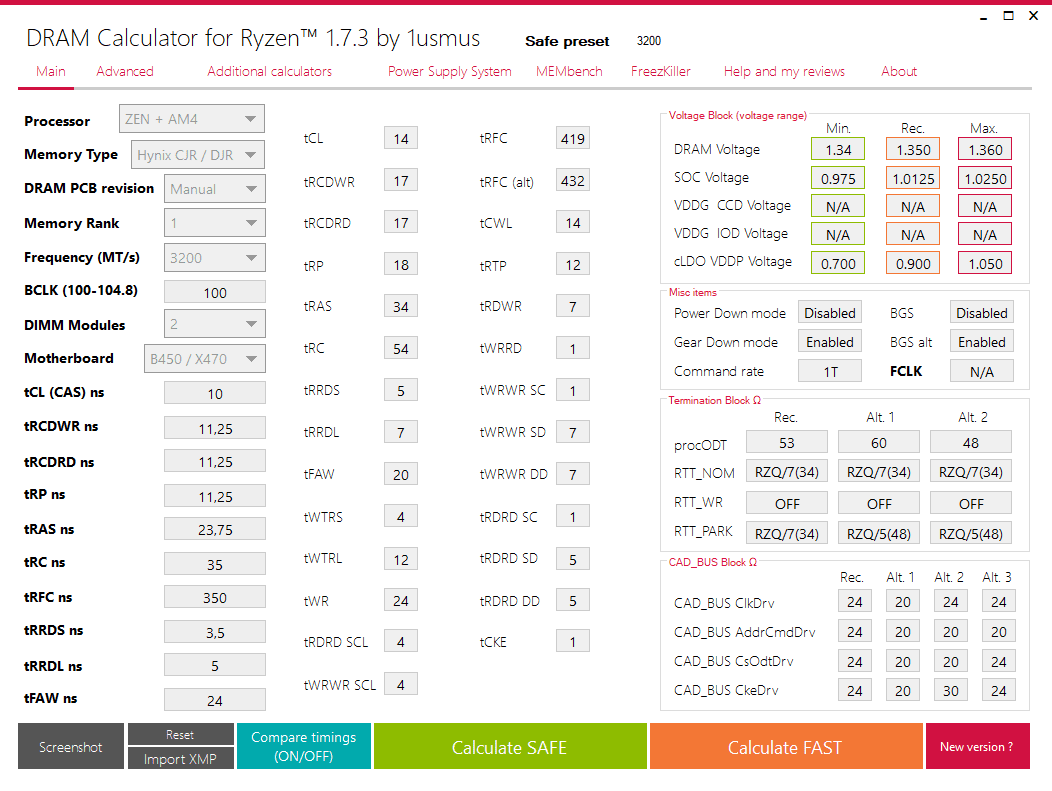

Kannst natürlich auch einfach 3200safe (manual) fürs erste nehmen
sind mit cl 14-17-17-18-34-1T auch schon bessere timings
Kannst natürlich auch einfach 3200safe (manual) fürs erste nehmenAnhang anzeigen 579569

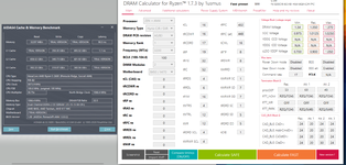

Das sind mal meine Werte in Aida und DRAM Calc mit A0 und FAST (siehe Bild):
Jetzt müsste ich nur noch wissen wie und wo man was im BIOS eintragen kann.. dazu finde ich leider nichts in der Anleitung.. ich suche mal weiter. Danke

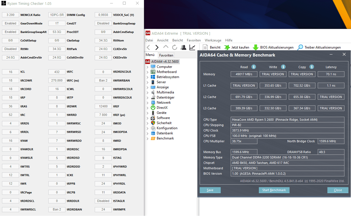

Es gibt auch noch ein Tool um die per XMP automatisch ausgehandelten Timings auszulesen. Vielleicht stellst du das XMP (auto) mal zu dokumentationszwecken ebenfalls hier ein
Ryzen Timing Checker (1.05) Download | TechPowerUp
Deine Aida-Mesusng ist ja nichtmal XMP, also 3200mhz mit auto-timings, sondern sogar nur 2133MHz (der Basistakt)

Timing checker spuckt bei mir das aus: siehe Anhang (Da kann man ja nichts einstellen oder?) ..ist das jetzt das XMP (auto) ?
Weiß nicht genau was ich mit der Info anfangen soll, ich habe ja noch nicht übertaktet bisher, also was meinst du ist falsch bei mir?

Also so sehen die Werte jetzt aus:
Ich wusste erst nicht ob ich die Wert im Cad Bus Block bei CAD BUS Timing Config oder bei Cad Bus Drive Strength Config. eingeben muss. Bei letzterem haben die 4 Werte besser gepasst, also habs dort eingegeben und ei ersteren auf Auto gelassen.. siehe Anhang 2. Ist das korrekt so?
PS: Warum steht in der pdf Anleitung:
Wir versuchen mal folgende Werte ins BIOS einzuspielen:
ProcODT auf 43 Ohm
RttNom auf 34,3 Ohm
RttWr OFF
RttPark 48 Ohm
CAD alle mal auf 20 Ohm
Ist das allgemein gültig und soll ich auch machen oder sind die Wert in der Anleitung speziell für seinen eigenen Ram Riegel? Letzteres wäre ziemlich doof in so einer Anleitung oder. Eig müsste er doch schreiben: Tragt dort die Wert eures DRAM Calculators ein oder nicht?
Edit: Habe jetzt ne Stunde erfolgreich den Aida Stabilitätstest laufen lassen, scheint soweit zu passen.

Na sauber, das sieht in AIDA doch schon viel besser aus. Gratuliere!
Und der Screenshot aus dem UEFi ist auch soweit gut. Einzig RTT_WR soll OFF, aber das weisst du wahrscheinlich selbst
Die PDF-Anleitung ist beispielhaft. Und kann niemals zutreffendere Empfehlungen enthalten, als es der Calculator tut.
Wenn du magst, kannst du ja mal auch dein CPU-OC im Bios eingeben (4,0ghz bei 1,32V vCore waren das glaube), um beides gemeinsam auf Stabilität zu testen.

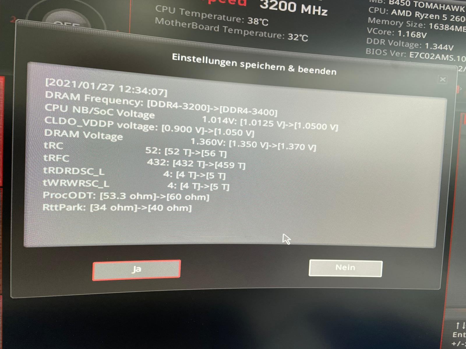

ok, Frage dazu: Der PC hat sich jetzt iim OCCT Test mit Bluescreen verabschiedet, iwas auf der SSD (C:) reparieren wollen, dabei auch abgestürtzt und 3 mal versucht neuzubooten und dann in win gebootet. In Win, sagen mit die Programme ich bin wieder ganz unten auf 2133mhz.
In BIOS steht jetzt oben DDR Speed 2133 Mhz
aber in der OC Einstellung bei DRAM Freqency steht immernoch {DDR4-3400} .. bedeutet das, dass es immernoch in den OC EInstellungen ist, aber die OC Einstellung gerade nicht aktiv angewandt ist?
So auf den 3200 Einstellung liefs jetzt ohne Fehler durch (1h)
Jetzt wieder mit 3400 und max Spannung probiert, siehe Bild:
und er bootet sogar 5x nicht..
