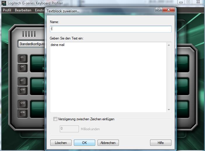

Da ich nun meine x6 gegen die g15 getauscht habe,würd ich mir gerne ein paar makros erstellen.leider klappt das nicht richtig.Ich würde gerne der G1 Taste meine Email adresse zuweisen.Wenn ich auf testen gehe,funktioniert dies auch ,aber im Windows Betrieb,passiert nichts.Könnte mir bitte jemand erklären,was ich da tun muss?Hab auch noch die g13 im Einsatz ,nicht dass sich da etwas beisst. :O)
hf & gl
Genial,funktioniert einwandfrei!
Danke Dir^^
