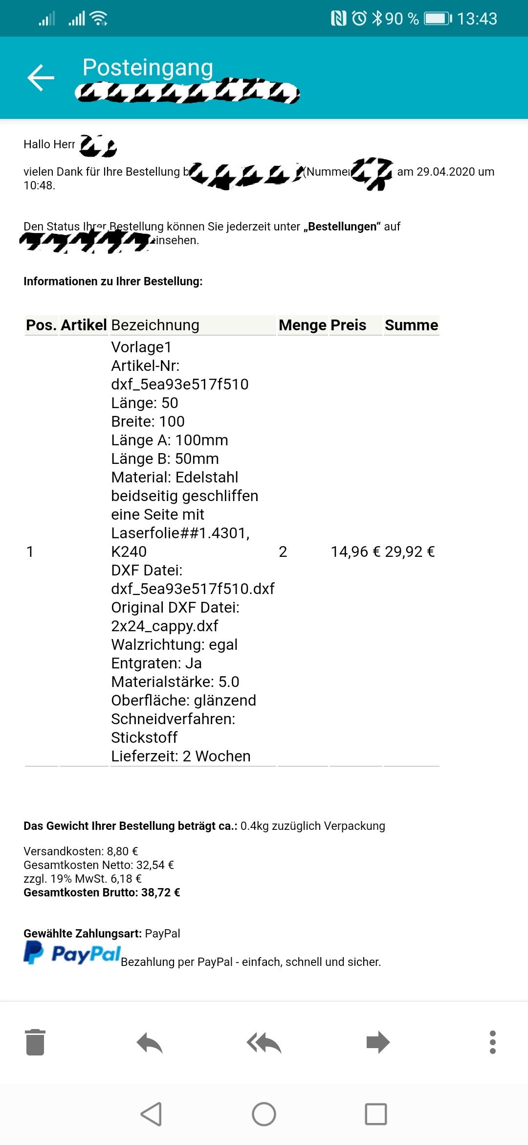

Sieht mir nach Laser schneiden aus? Dann wäre es eigentlich in der Toleranz 😑.
Wenn es gerade mal angekratzt ist bei 5mm Materialstärke ist es in der Toleranz, wenn man Durchgangslöcher haben will?
Das erkläre mir mal bitte.
Das war mal gar nichts! Hab davon keinen Plan, aber kann es sein, dass er mit seiner Maschine nicht tiefer gehen kann, ohne die Löcher zu vergrößern und es so zu einer Überlappung kommt?
sehe ich das richtig, die kleinen Bohrungen sind nicht durch ?
Welchen Durchmesser sollen die haben ?
Ich hätte jetzt erwartet, dass in einer Klausel etwas zu den möglichen Bohrdurchmessern steht. Bei welcher Firma hast das machen lassen?
2,4mm sollten es sein.
Auf meine Anfrage per Mail kam folgende Antwort:
Sehr geehrter Herr...,
Die Löcher mit 2,4 mm sind leider zu klein, um in 5 mm Materialsterke gelasert zu werden. Die sind nur angekörnt.
Diese Hinweise sind auch auf unsere Webseite zu finden.
Das ganze ist aber ohne Absprache geschehen und daher bin ich "etwas" sauer.
Der Konfigurator hat auch bei 5mm nicht gemeckert (bei 8mm schon), daher bin ich davon ausgegangen, dass es ohne Probleme gelasert (oder gefräst oder was auch immer :d) werden kann.

Das Blech ist ganz klar gelasert worden ...
Für die relativ kleinen Bohrungen müsstest du es erodieren lassen , willst du aber nicht bezahlen :)
Wenn sie einen Zentrumsschnitt gemacht haben ist es aber garnicht so tragisch,
dann kannst du das einfach bohren und gut ist... die Position passt dann ja
„einfach bohren„ ist ein Widerspruch bei 2.3mm Durchmesser und 5mm V2A, aber nun gut, manche bohren auch in 20cm Stahlplatten und nennen das einfach.:haha:
Ohne Plan reißen einem da die Bohrer um die Ohren. Jedenfalls meine Erfahrung.
Kühle dein Bohrer gut, bzw benutzt ein Gewindeschneidöhl dann sollte es funktionieren.
Die Löcher waren eh "nur" als Körner Vorlage für das Acryl gedacht.
Was mich sauer macht, ist die Tatsache, dass der Auftrag nicht erfüllt wurde.
Ich hab nochmal hin geschrieben und warte mal die Antwort ab, solange mache ich erstmal nichts damit.
