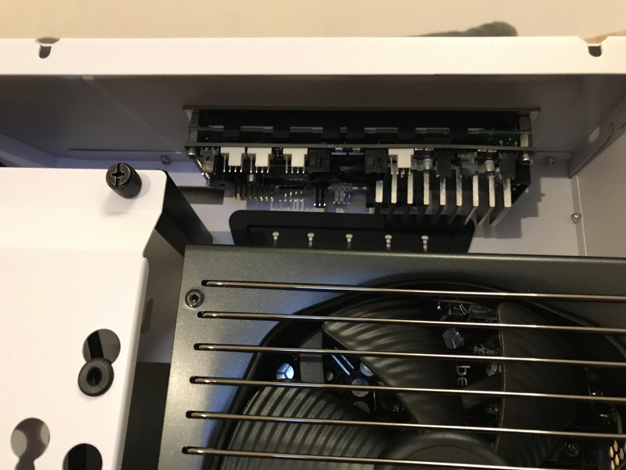

ich habe den aquaero direkt unters dach geschraubt. dank der blechblende muss man auch nix messen, sondern kann direkt übertragen klappt ganz wunderbar

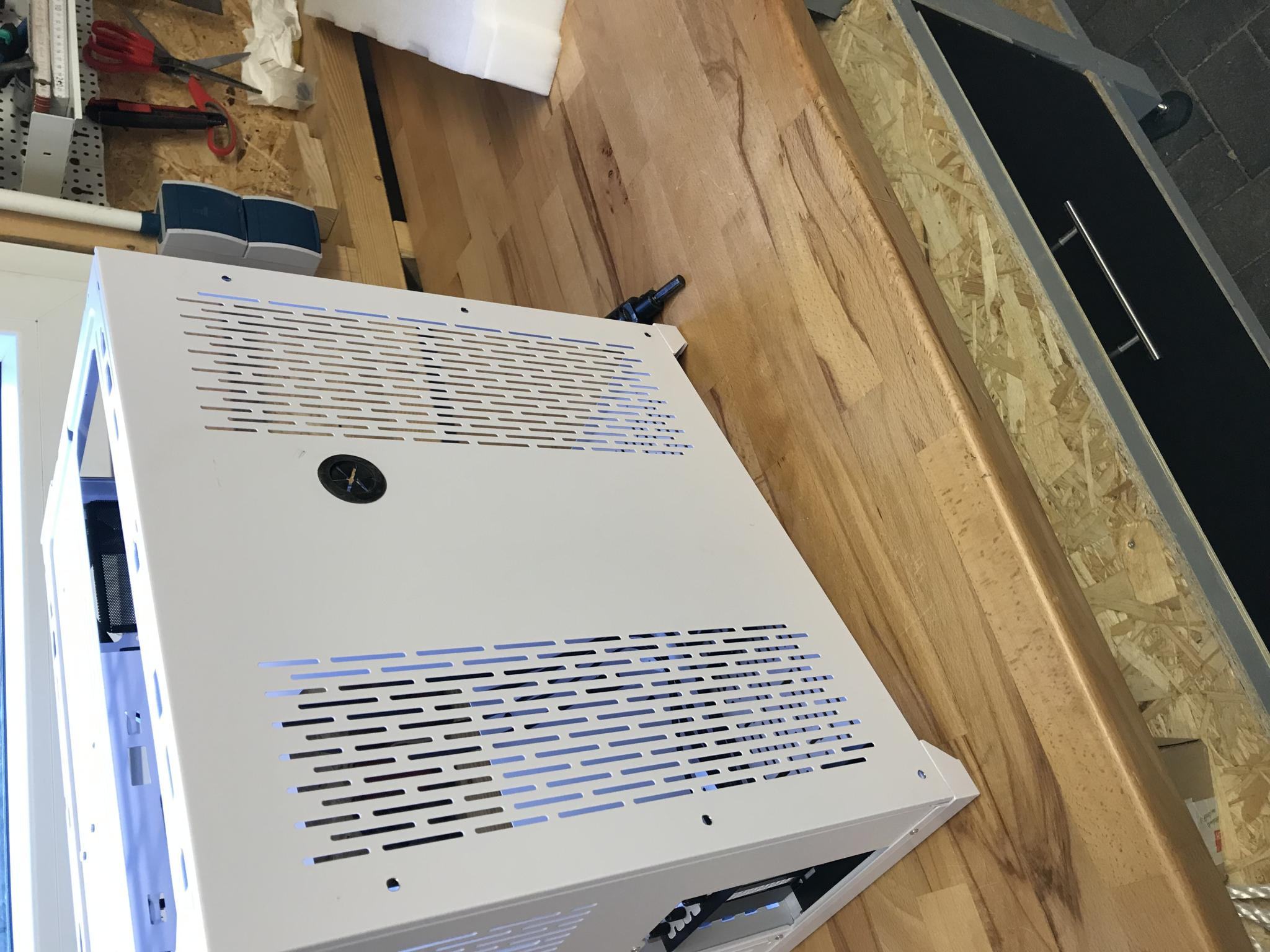

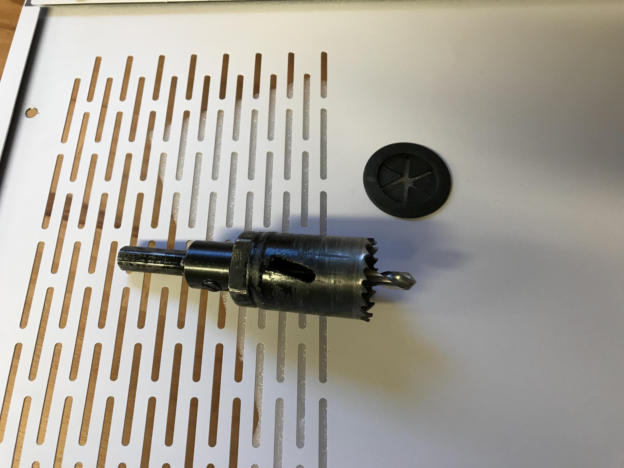

um die kabel vom angeschrauben mora2 an der seitenwand reinzubekommen, habe ich mit einer 30er lochsäge ein loch gesägt. anschließend kam ein kantenschutz rein, den ich aus irgendeinen alten pc oder ähnliches mal aufbewahrt habe.

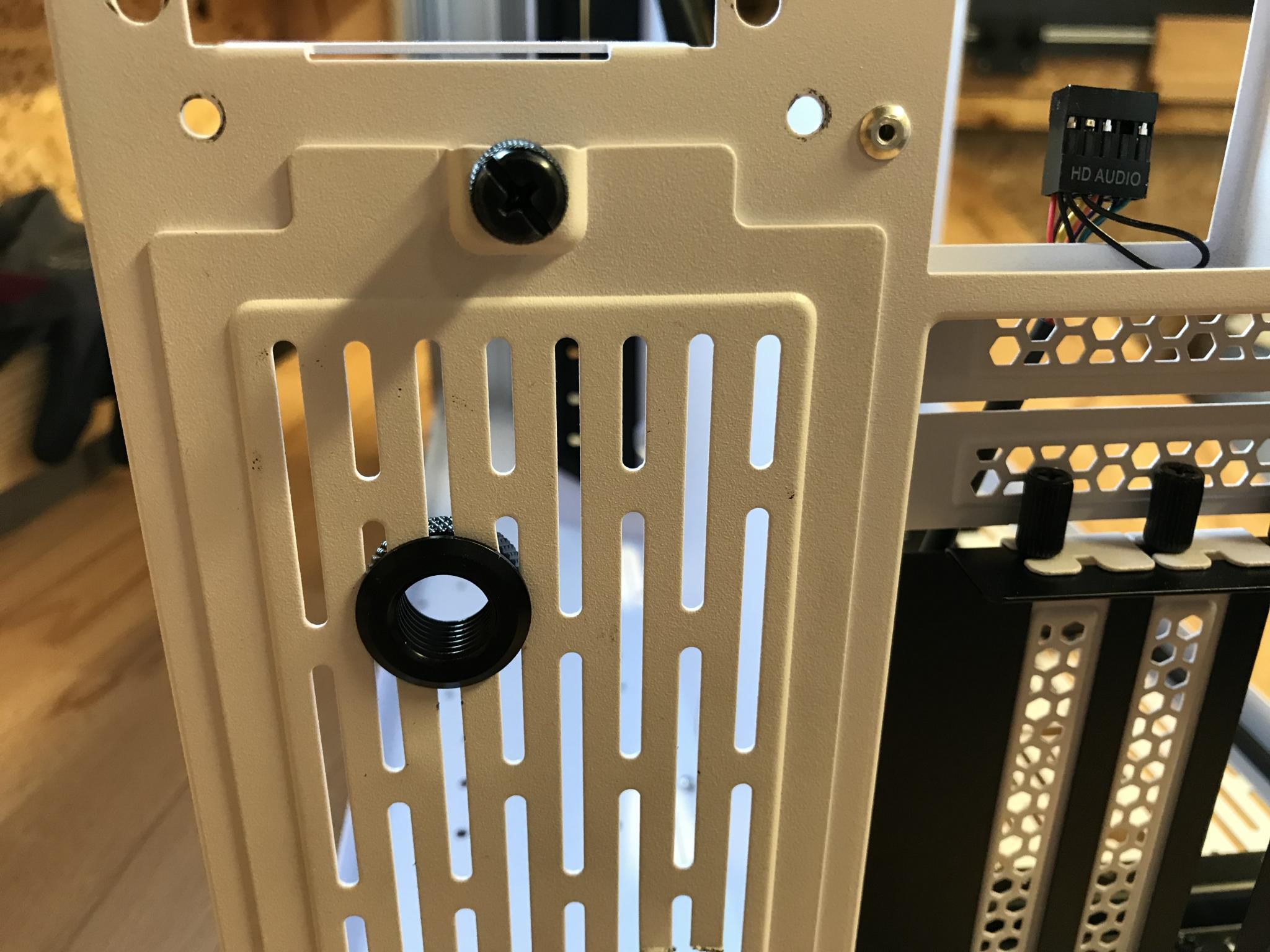

am schwierigsten ist tatsächlich der schlauchdurchlass im hinteren abteil. die netzteilblende bietet sich im prinzip an, allerdings ist sie sodermaßen ausgedünnt durch langlöcher, das im grunde keine konventionelle lösung dafür gibt. ich habe mit unserer fertigung gesprochen. der 40jahre erfahrung metallmeister war weder für ausfräsen (5-achsfräse) noch ausbohren mit irgendeinen bohrer oder ähnliches. in allen varianten würde schlichtweg der steg krumm und schief. am ende ganz klassisch mit einer art dremel erstellt und den steg wieder etwas gerade gedrückt. die verschraubung verdeckt etwas die unschöne erstellung des loches.
