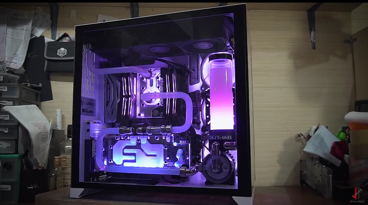

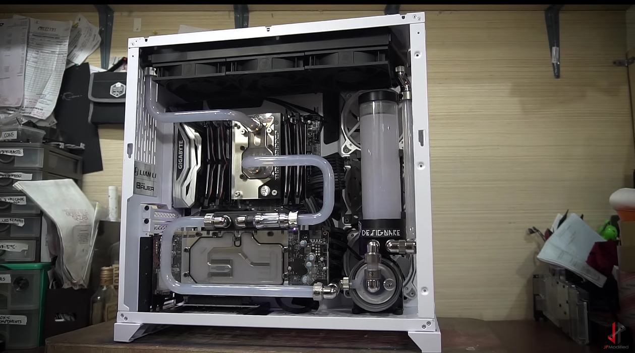

Übrigend das bisher in meinen Augen schönste ergebnis mit dem Case da sehr schlicht und elegant.
(ich wünschte ich könnte das mit dem hardtubing und dem ganzen wasserkühlungsgedöns auch)

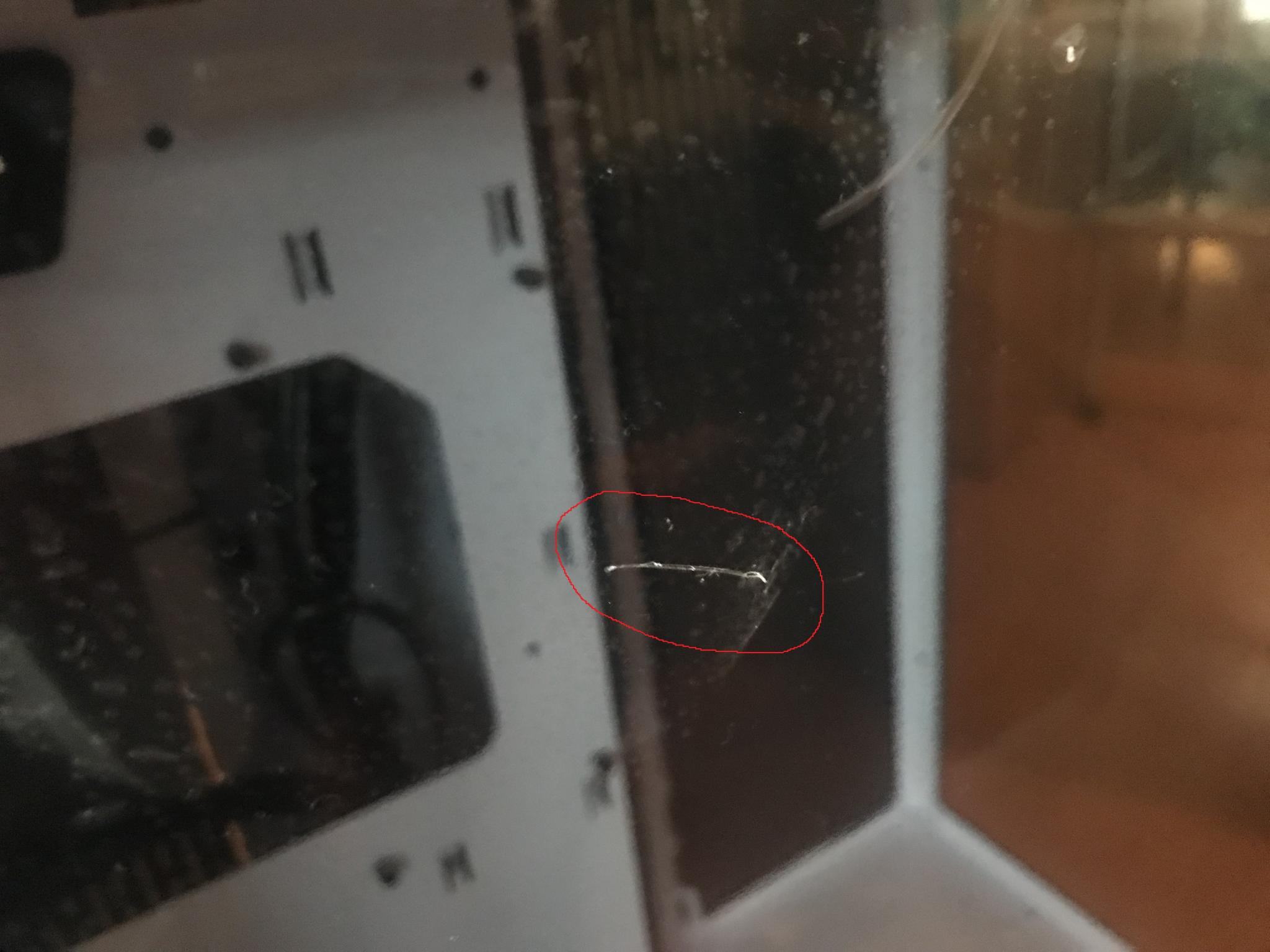

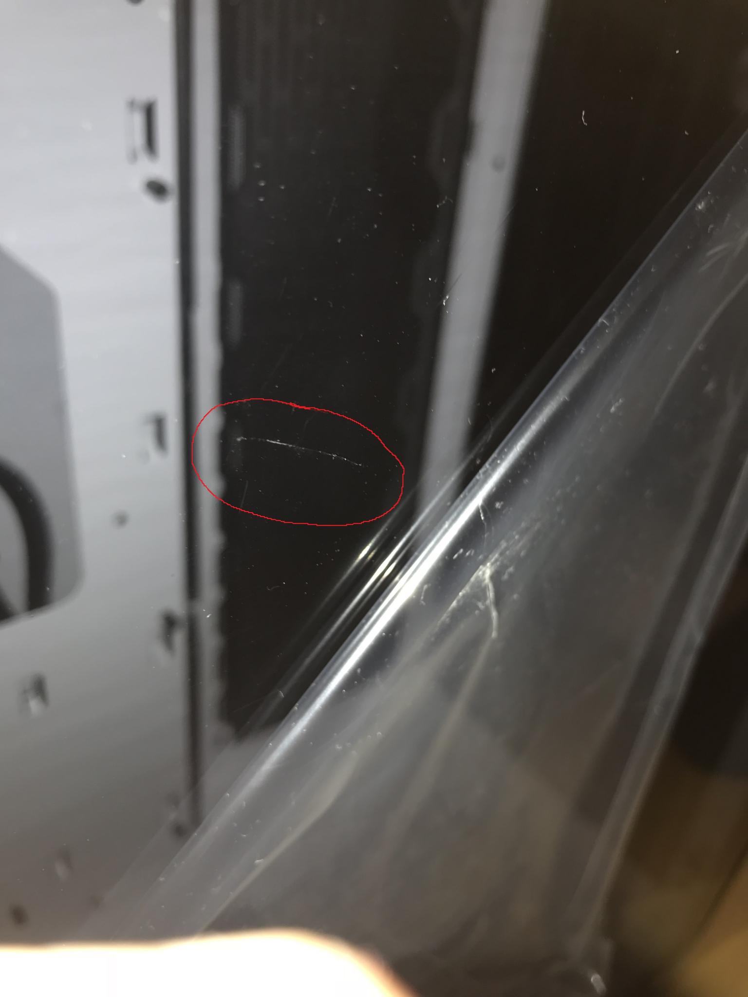

Hier nochmal die 2 Bilder:
Erst dachte ich, Schutzfolie wird es schon richten
leider nein.
Aber insgesamt bin ich vom dem Case entäuscht. Ein EK Waterblocks PE360 Radiator ist zu groß für das Gehäuse und kann nur unten eingebaut werden, wenn man an der Seite und Oben noch einen Raidator verwenden will.

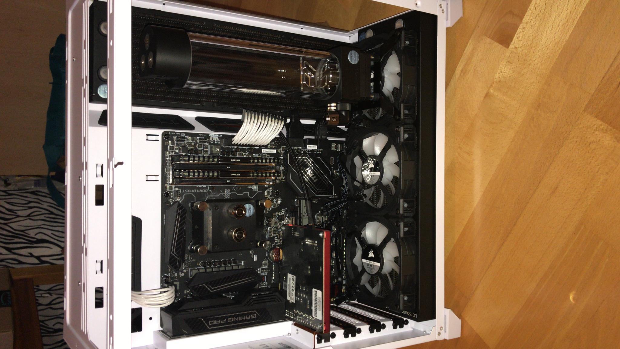

Aber hier mal mein aktueller Baufortschritt:
Warum behälst du es? Das würde ich zurückgeben..... No go
leider nein.
Und die 2te Entäuschung. PCIe x1 Karten rasten nicht so 100% richtig ein.
Gesendet von meinem STF-L09 mit Tapatalk
Enttäuscht sein aber trotzdem behalten?
Also Kratzer passiert halt mal bei der Produktion. Kriege ja Ersatzteil. Und des mit den zu großen Radiatoren ist halt doof. Aber gibt kein andere Gehäuse, was mir platz technisch so gefällt wie das O11 Dynamic.
Hätte ich davor ja auch recherchieren können und andere Radiatoren besorgen.
Und des mit der PCIe x1 Karte passt schon mit bisschen Biegen am Slotblech bei der Soundkarte hat es 1a gepasst. Da überlege ich eh, ob sie raus kommt. Weil des Rot passt nicht zum Rest.
Evtl mach ich die Abdeckung auch weiß.
