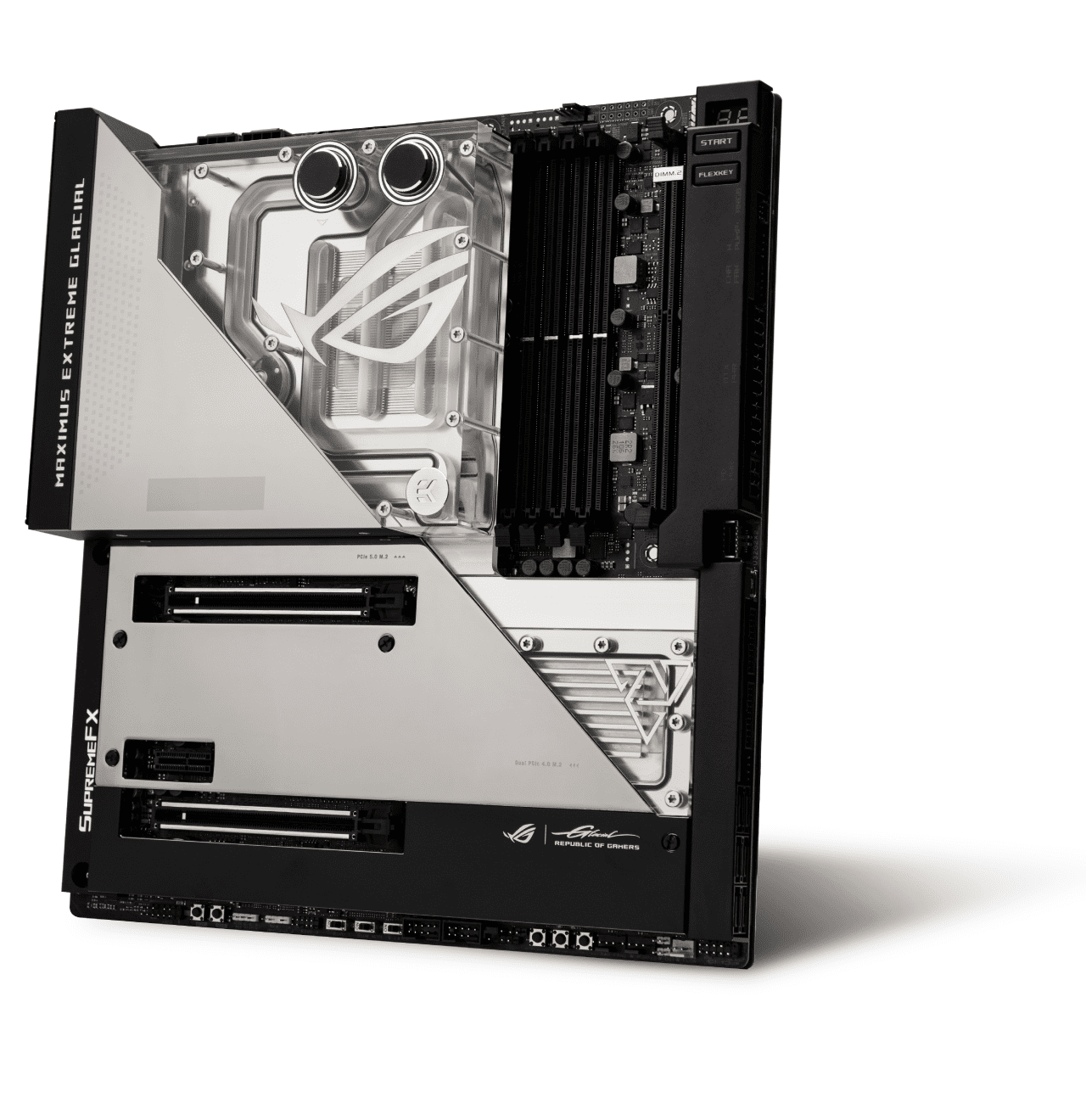

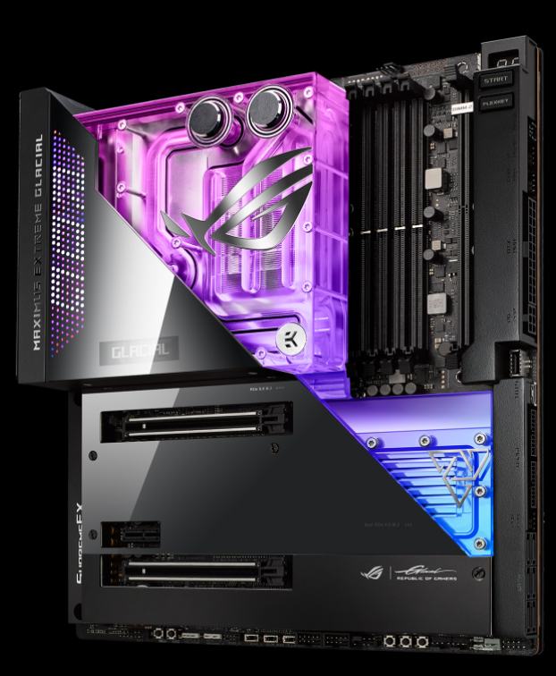

FTW Computer Limited Edition "Update 10"
So nun ein neues Update, ich konnte es einfach nicht lassen, weil das Angebot richtig gut war.
ASUS ROG Maximus Z690 Extreme Glacial
Intel I9 13900KF
Corsair DIMM 64 GB DDR5-6000 Kit
ASUS GeForce RTX 4090 TUF
EVGA SuperNOVA 1000 G3 Gold PowerSupply 2 x
Samsung M2 SSD (System W11)
Corsair K100 RGB Optisch-mechanische Gaming-Tastatur
Corsair M65 RGB ELITE Mouse
Corsair VOID RGB ELITE Wireless Headset 7.1-Surround Sound
Alienware AW3423DW Monitor
Fractal Prisma AL-18 ARGB Gehäuselfter für Mora 8 x
Corsair Lüfter LL 120 mm 5 x
Corsair Lüfter LL 140 mm 5 x
Corsair Commander Pro ICUE 1 x
Corsair Lighting Node Pro, 2 x
Corsair iCUE Lighting Node CORE Digital Fan RGB Controller 2 x
Corsair Hub 5 x und mehrere ARGB Light Strips
Corsair iCUE LS100 Smart Lichtleiste Starter Kit 2 x
Corsair RGB-Headset-Ständer ST100 mit 7.1-Surround-Sound
Corsair LT100 Smart Lighting Towers
Corsair MM700 RGB Extrabreites Mauspad
Water cooling Components
Laing DDT-1 6 x
XSPC Triple Pump Acrylic Top 2 x
Watercool Mora 3 2 x
Corsair Hydro X Series XG7 RGB 4090 Strix / TUF GPU Wasserblock - Acryl + Nickel
Aquacomputer Aquaero 5 pro
Aquacomputer Poweradjust 2 USB 5 x und Poweradjus 3 2x
Aquacomputer Flow Sensor 2 x
Aquacomputer Filter 2 x

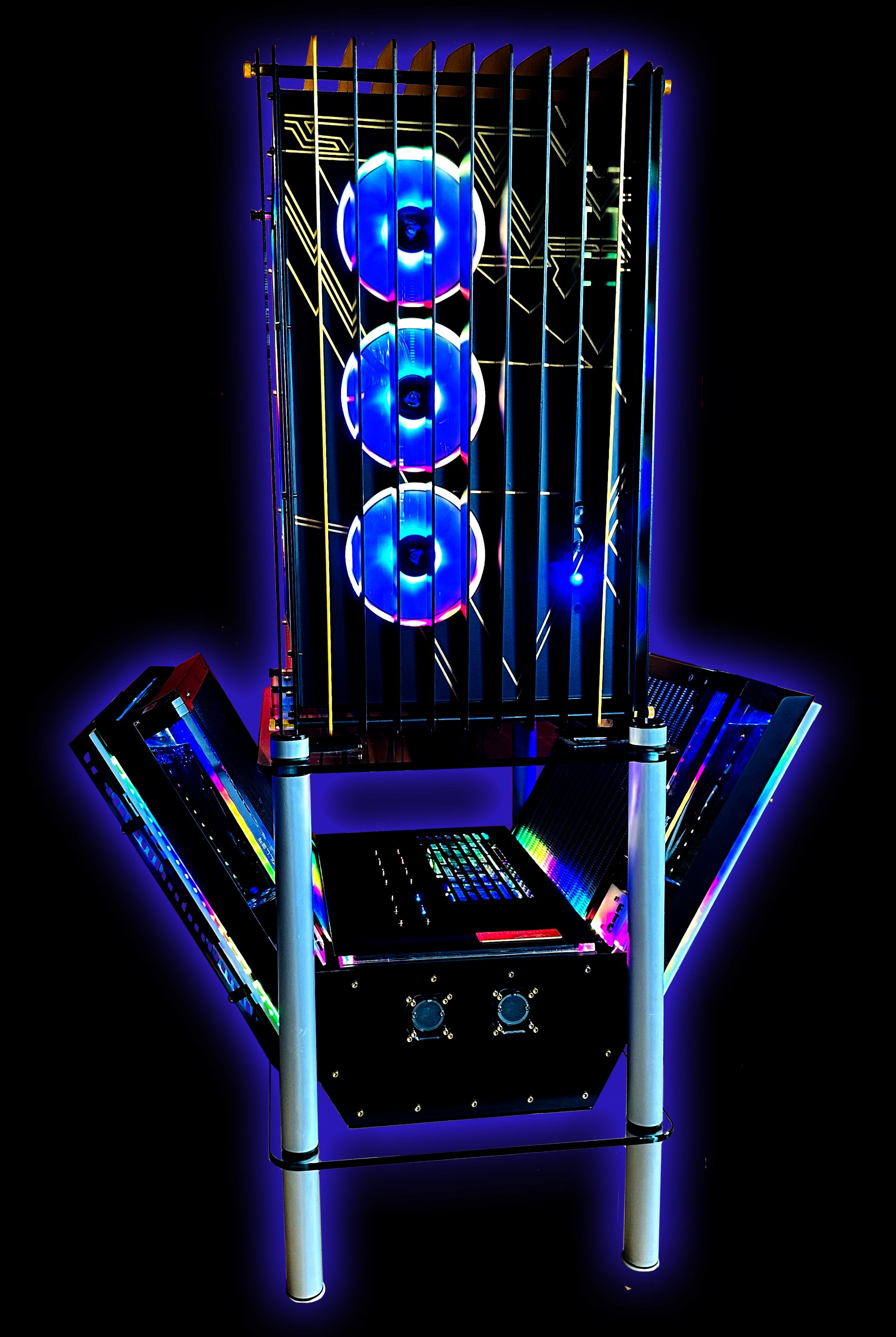

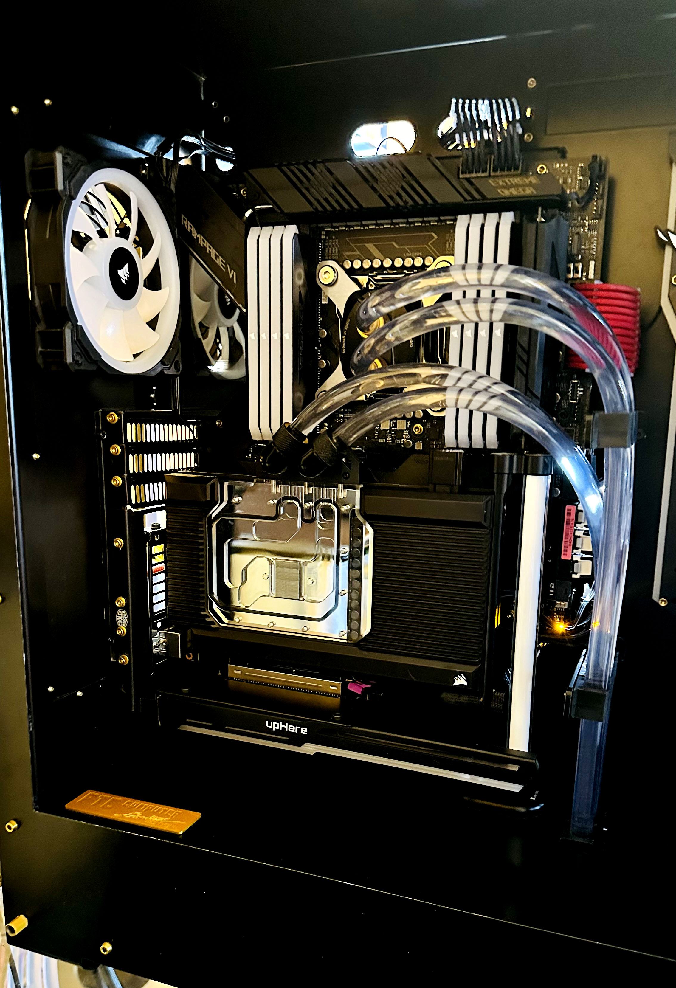

Ich wollte es schon lange machen, wusste aber nicht wie. Nun habe ich es vollbracht. Die Front wurde verschönert.
Habe auch noch ein wenig umgerüstet, konnte die 4090 gut verkaufen und habe nun eine Gigabyte RTX 3090 TI Gaming 24 GB mit einem PHANTEKS Glacier G3090Ti GPU Water Block GIGABYTE, D-RGB - Backplate, chrome, der passt von der Optik perfekt zum Board.
