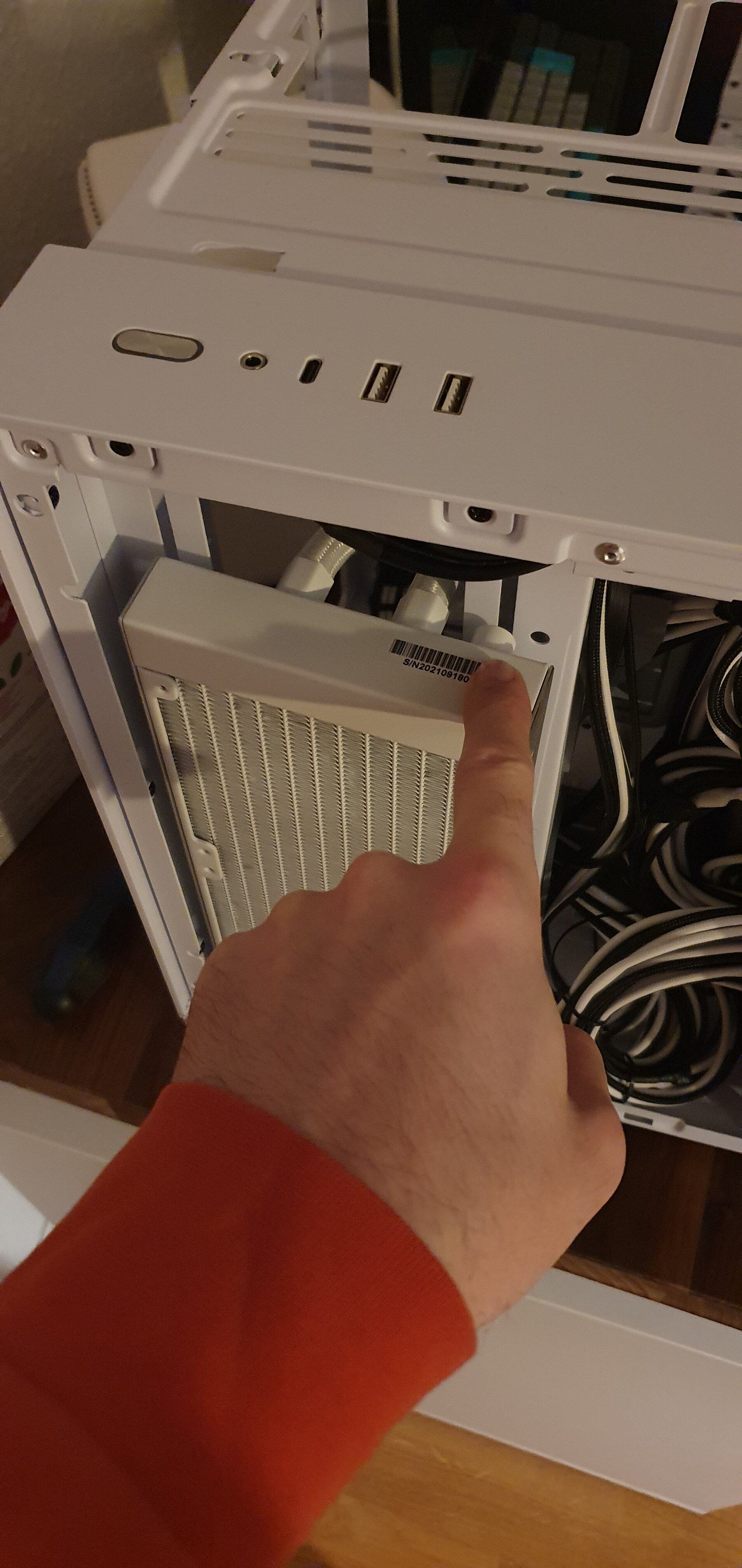

Beim ersten dynamic war die Käfig entfernbar. Warum diesmal nicht... Hut ich hab eh noch 2 sata ssds das passt.

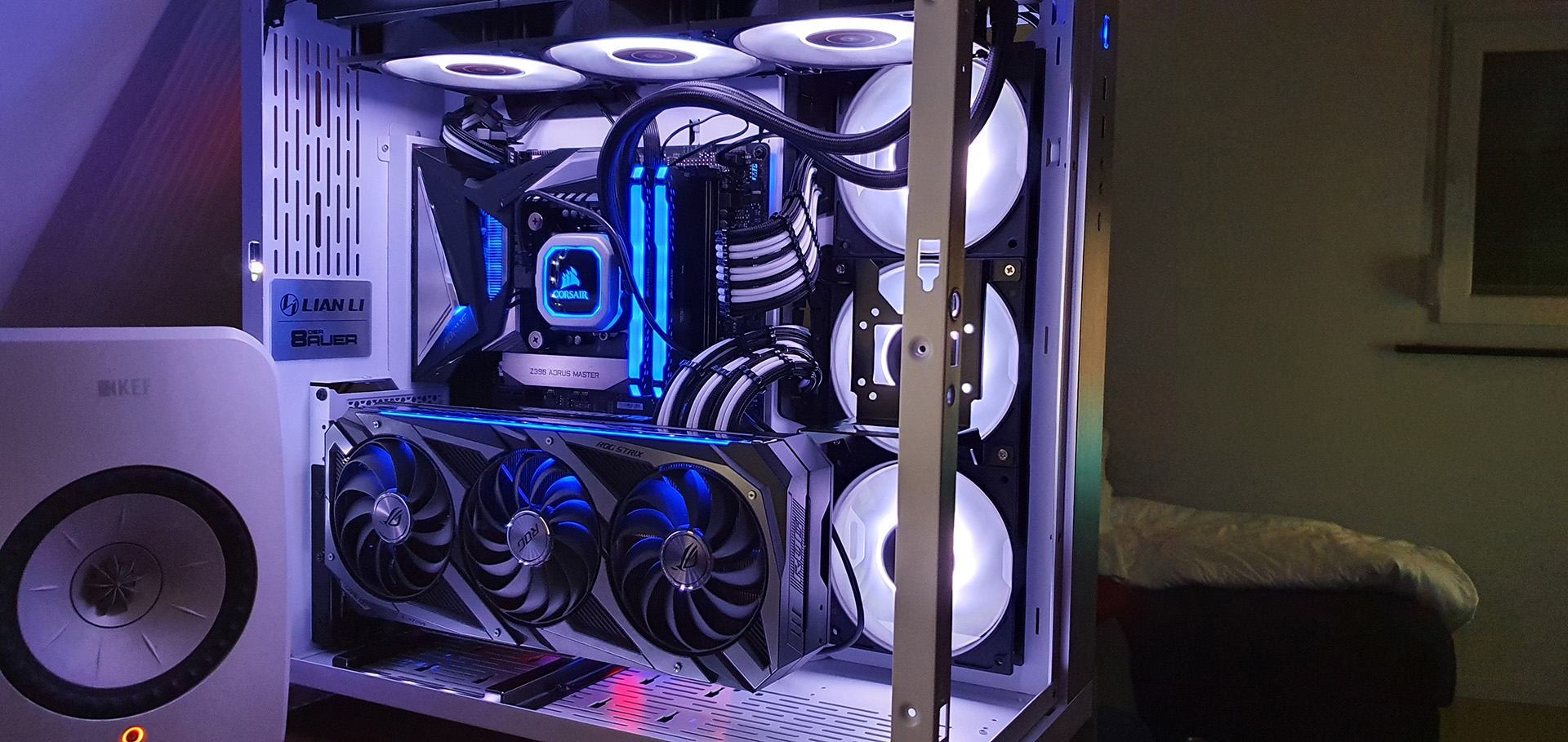

Kämpfe gerade mit dem cablemod. Leider zu lang aber es wird
Vorerst fertig. Morgen nochmal die Front auseinander nehmen für den Rest 😅

Seite bedeutet 3 Fans in die Decke. Deck bedeutet 2 Fans Seite und der dritte ins heck16390497343579100776458865958262.jpg

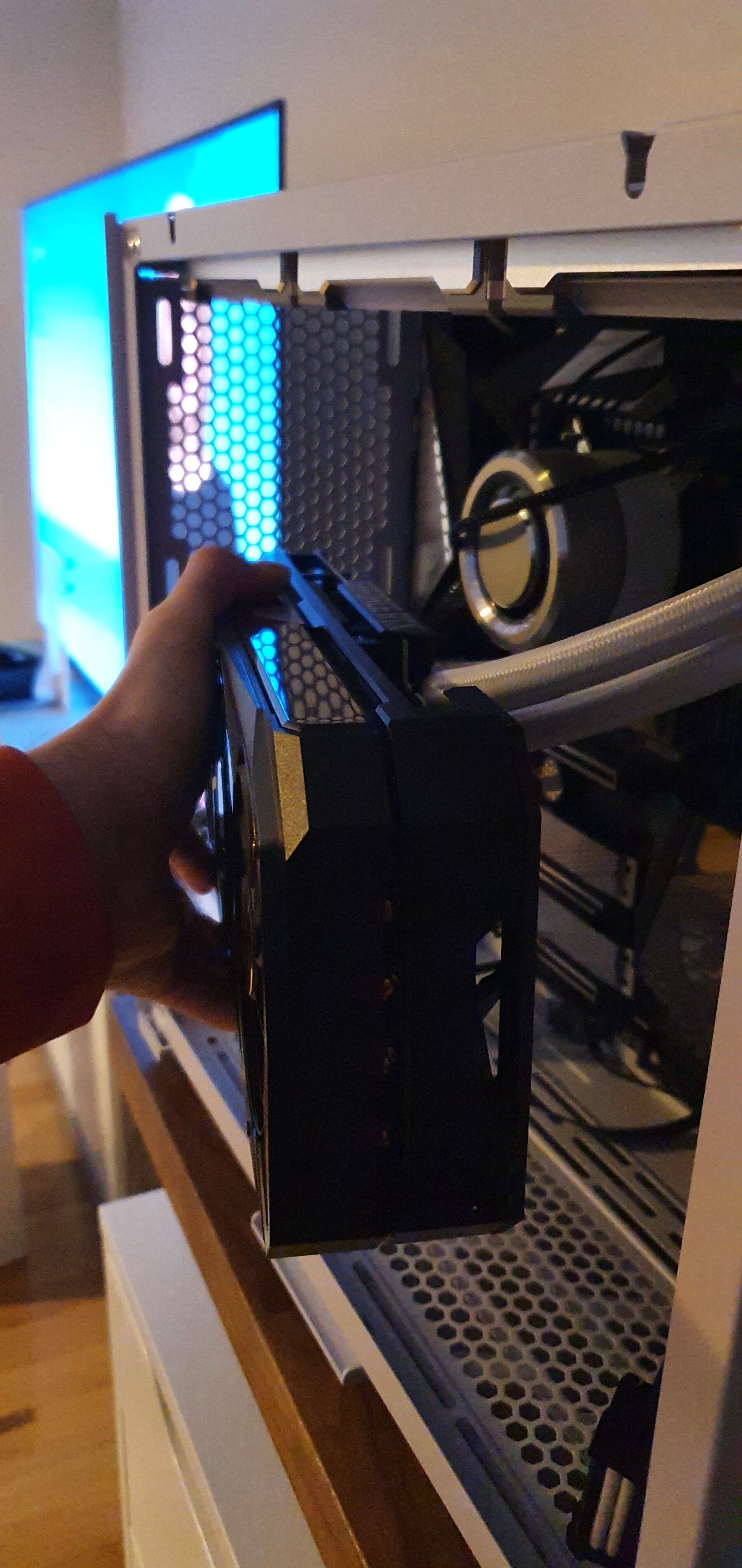

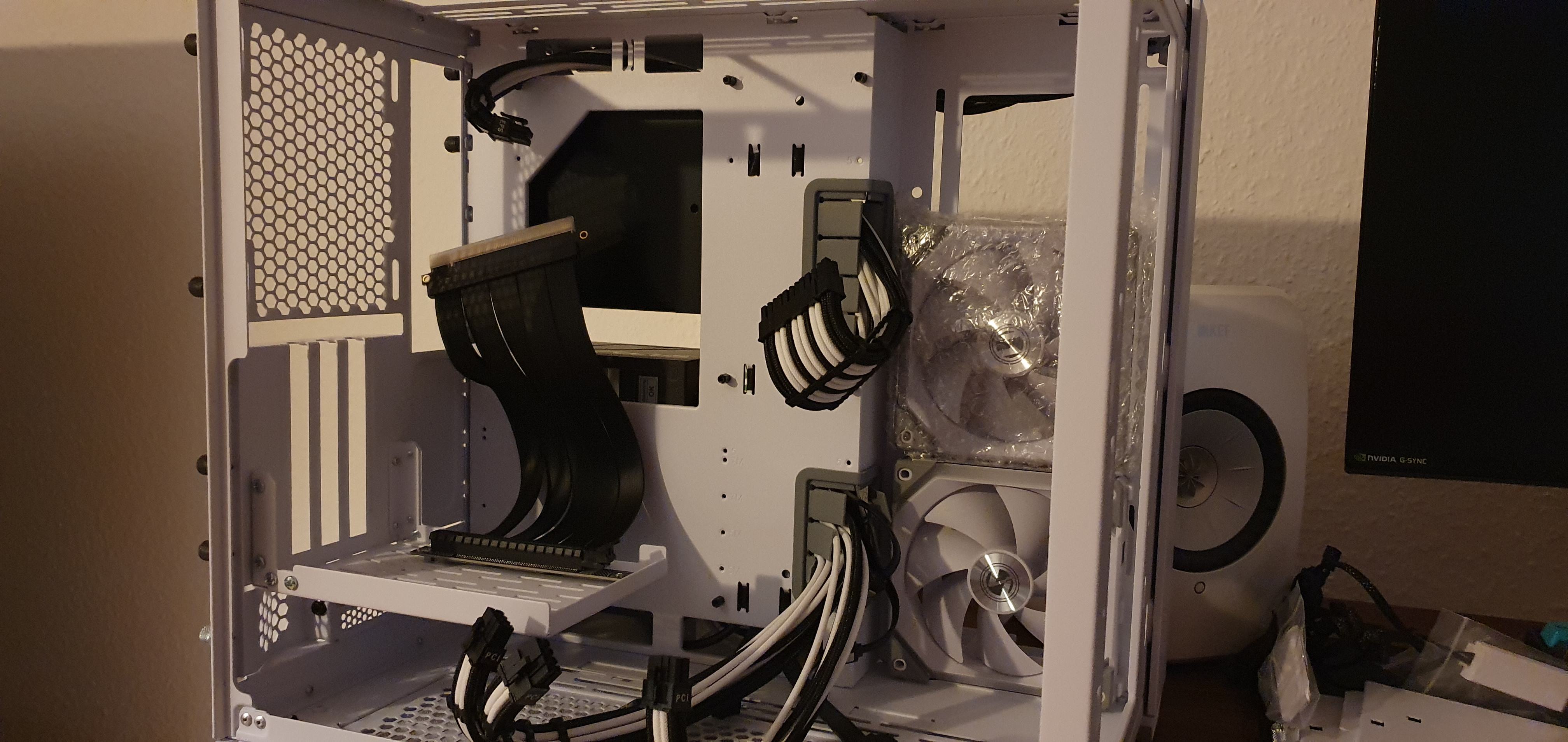

Das vetical kit ist zwar halbwegs kompatibel, die Schläuche der aio blockieren aber den Platz der gpu.
Falls das kit wer haben will, bescheid geben. Ansonsten lass ich es zurückgehen. Keine Chance. Selbst wenn ich die aio in den Deckel machen würde. Zumal würde die gpu die halbe aio verdecken.
Das Problem ist dass die gpu zu hoch sitzt. Leider nur halbwegs zu Ende gedacht das ding.

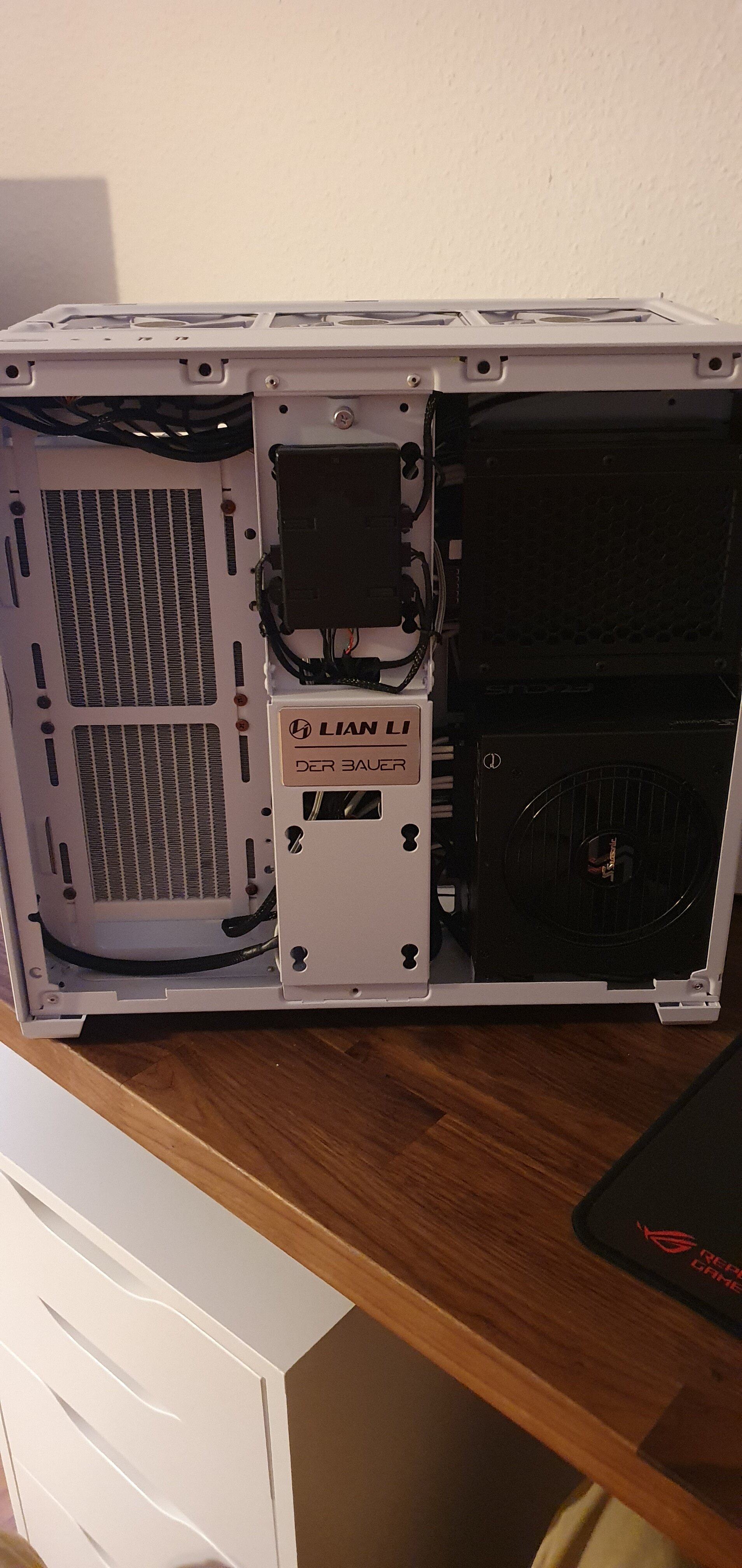

Hoffentlich geht alles 😅

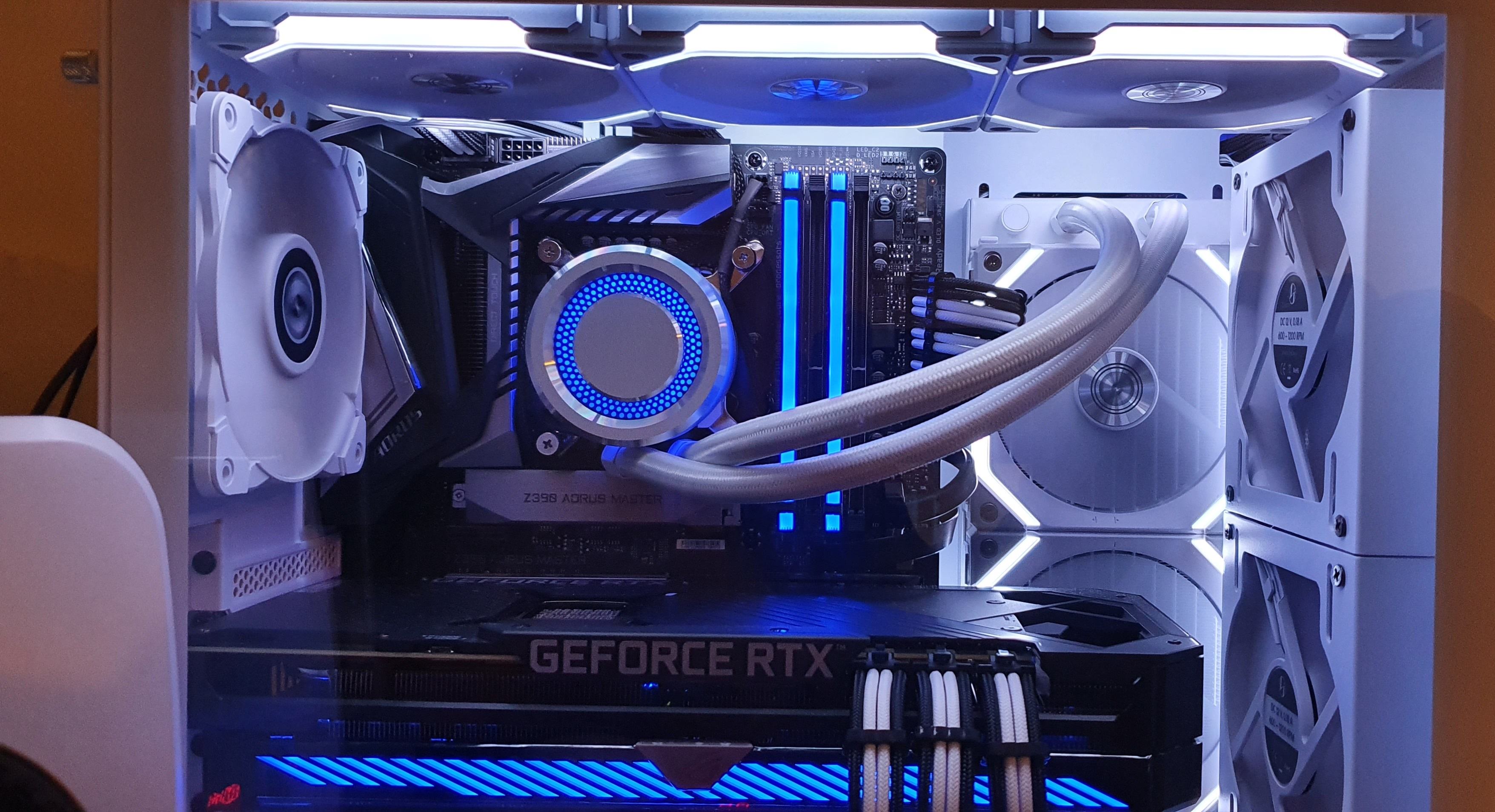

erstmal fertig. pumpe runtergeregelt isse nicht mehr hörbar (hoffentlich kann die das ab).

Wo verdeckt bei mir die GPU die AIO?

naja ne aio sollte man eigentlich nicht so montieren wie bei dir^^
den block drehen damit die schläuche an der seite oder oben sind geht nur wenn ich die aio woanders montiere.
Warum sollte man den Bock nicht so montieren?
Sorry, ich meinte die Montage der AIO. Also warum?
weil die luft mit etwas pech in der pumpe landen könnte.
ich weiß dass ist bei einer neuen aio noch relativ unwarscheinlich aber das potential ist da
berühren deine schläuche nicht die backplate der gpu?
ja die Physik, die AIO wird immer so eingebaut, daß die Pumpe die höchste Stelle ist, um Luftblasen zu vermeiden, bzw zu entlüften.
Die Meisten bauen Sie vorn zb. nach oben, was verkehrt ist.
Nein meine Schläuche von der Kraken sind länger, als Deine und lassen sich somit super verlegen.
Du hast die falsche AIO, sonst wäre es kein Problem, wenn Du Deinen RAM in A2/B2 steckst.
Auch der Hecklüfter passt dann.
Miss mal nach, optimal wären 40cm, die Du nie hast.
Die Pumpe die höchste Stelle? Wie war das mit der Physik gleich noch mal? Sinkt Luft neuerdings im Wasser nach unten? Oder ist es irgendwie erstrebenswert Luft in der Pumpe zu haben, kann ja sein das ich da was verpasst habe.
Die Pumpe ist idealerweise immer tiefer als der Radiator (sprich zum Beispiel Radi im Deckel) sodass eben jegliche Luft aus der Pumpe entweichen kann, denn Luft steigt nach oben im Wasser und sollte die Pumpe immer ganz oben sein, hast du Luft in der Pumpe und das willst du sicher nicht.

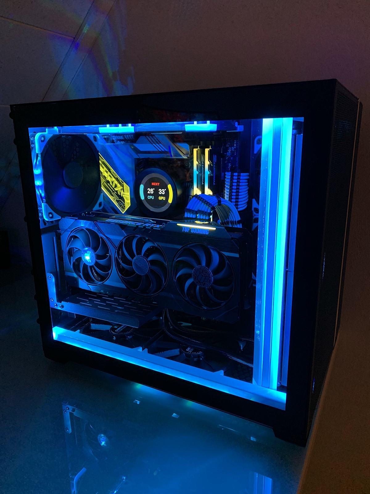

hier mal mein altes sys. hatte die karte mal etwas höher, sowohl vertical als auch horizontal.

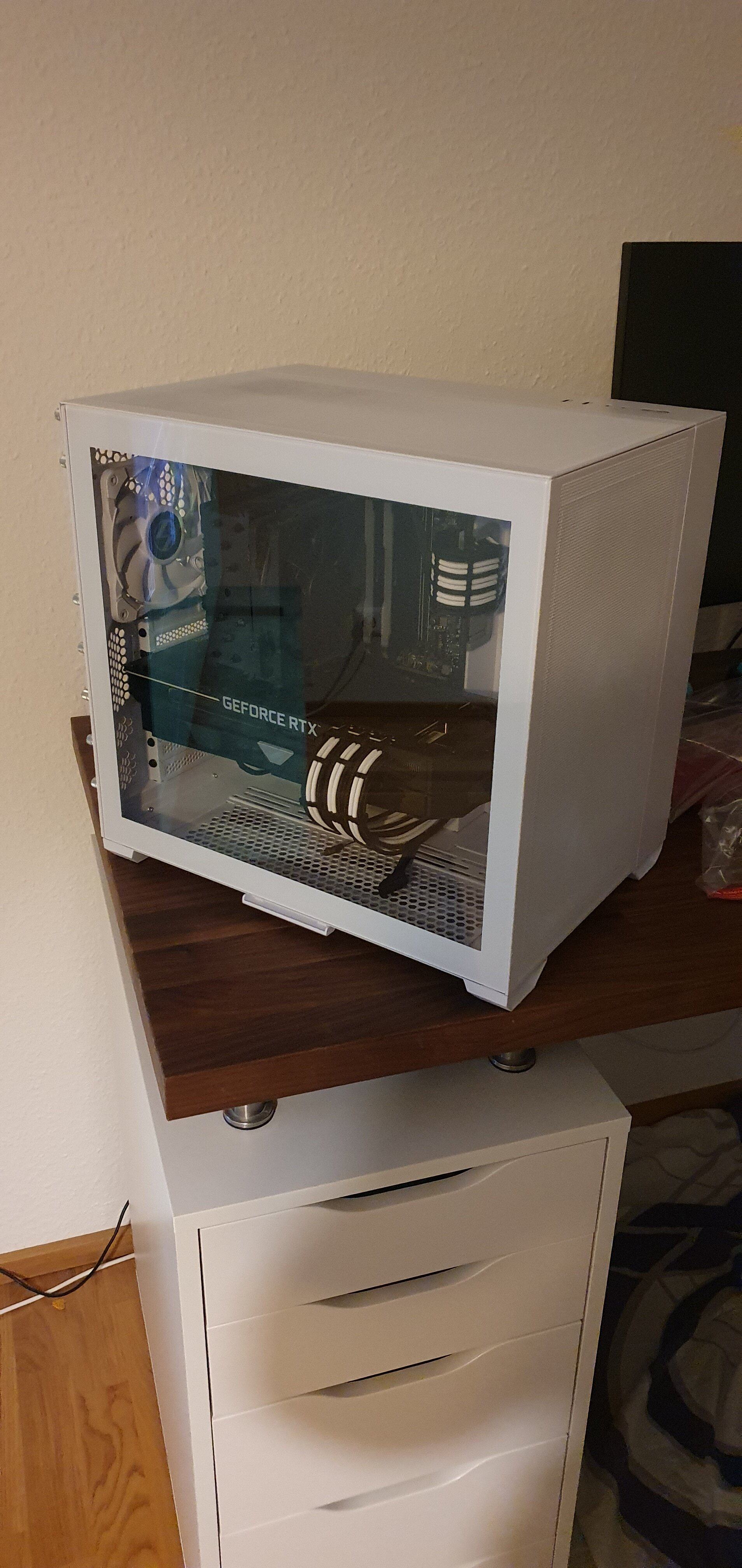

Na ja, deine weißen Würste von der Lian LI AIO sehen optisch zwar SCH.... aus, aber ist auch nicht lebensnotwendig.
es liegt wie ich bereits gesagt habe nicht nur an den schläuchen. die graka sitzt dennoch an einer unschönen position
