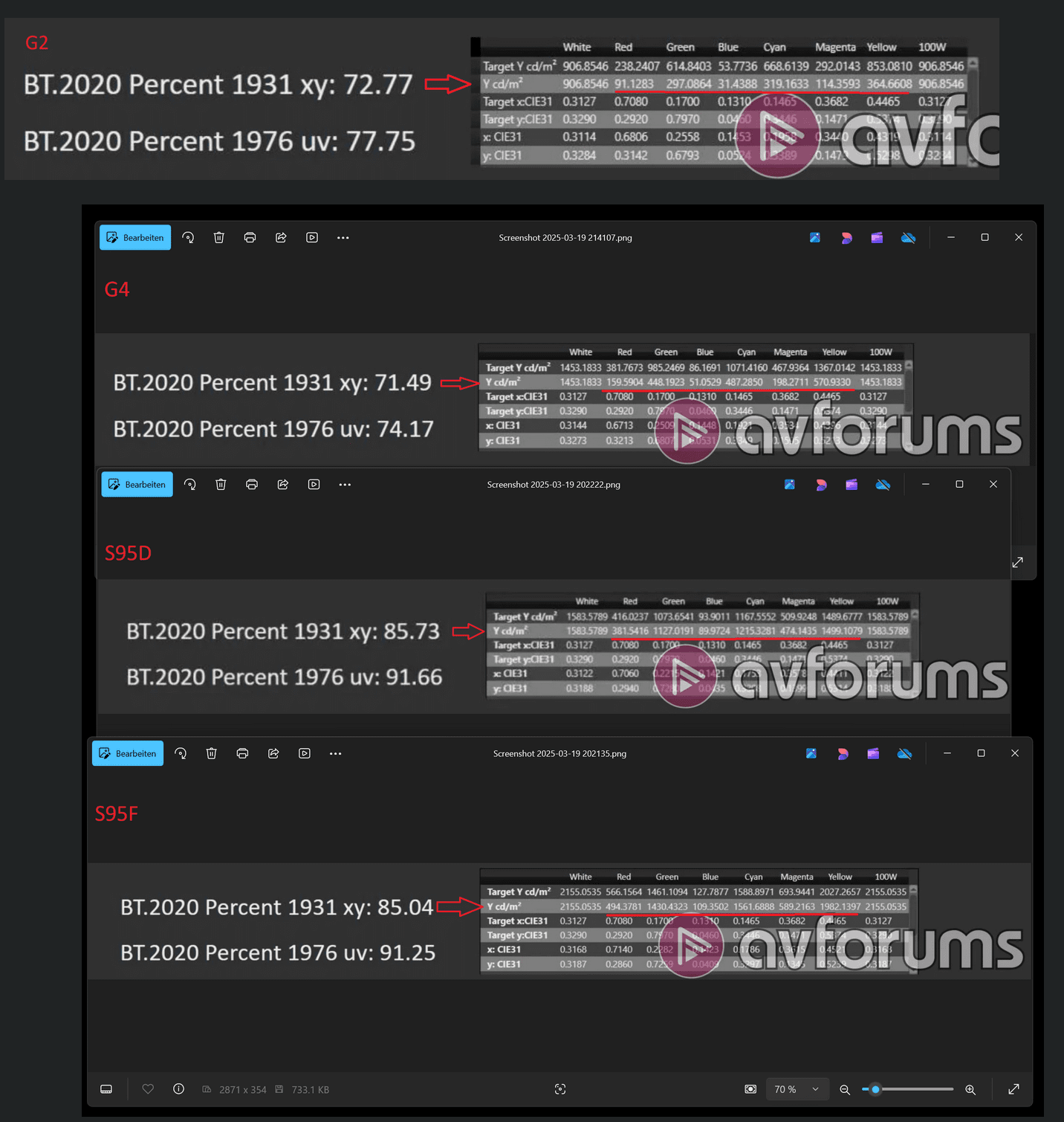

Nochmal zur verdeutlichung da ich noch den G2 dazu gepackt hatte den du wohl übersehen hattest
Schau mal wie klein der Abstand vom G2 zum G4 is und vergleich das halt mal mit dem S95F ... im Leben nicht wird ein G5 da auch nur annähernt ran kommen .. vielleicht schafft ers aber auf den S95B Bereich

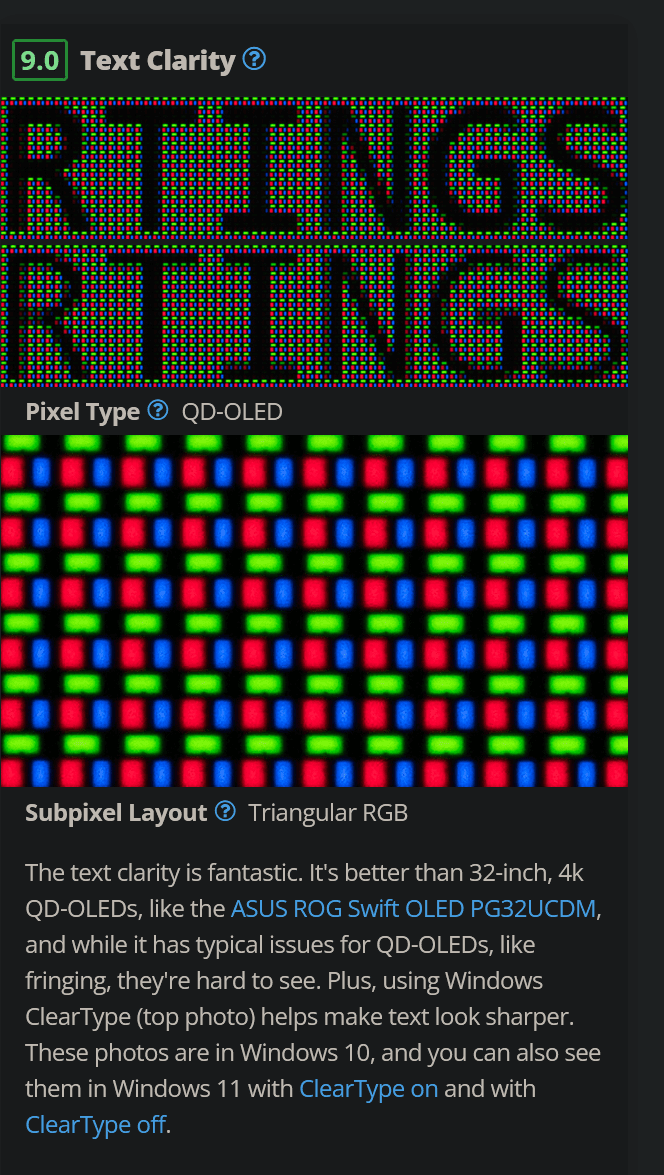

Das 83" Samsung S95F ( LG Display 4 Stack Tandem OLED Panel ) Review hatte eben einer im AVS gepostet :

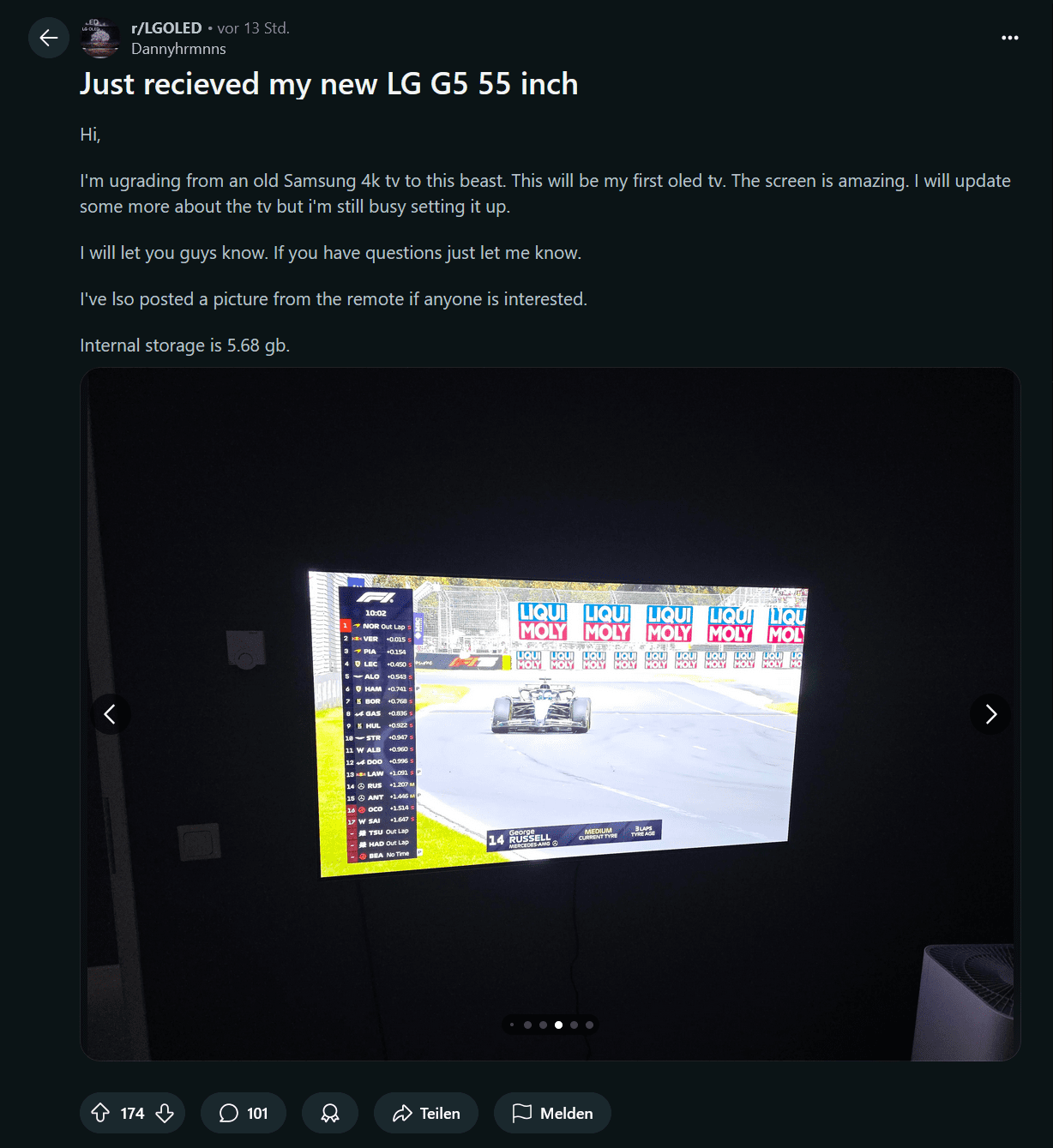

Die ersten Vorbesteller scheinen nun langsam ihren LG G5 zu bekommen

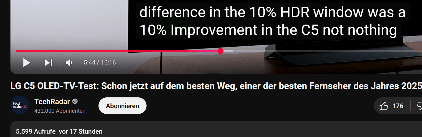

Ich glaub er bezieht sich da da auf den C4 aber beim C5 wirds sicher genauso

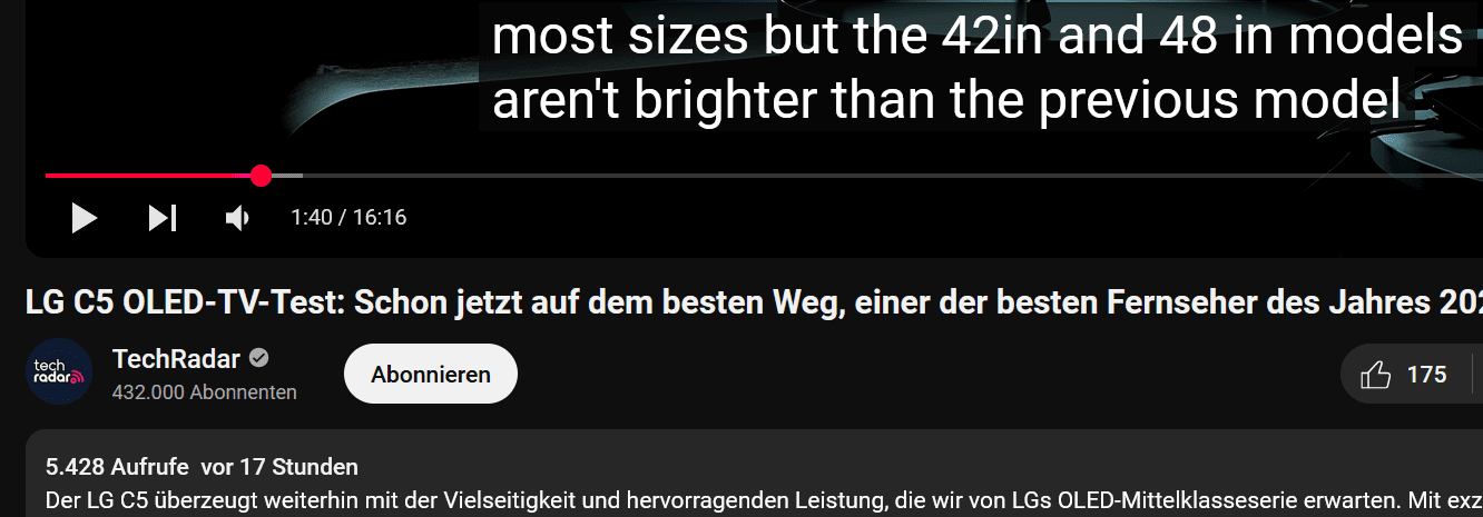

100 % Window bei dem größeren C5 den er getestet hat noch gleich zum C4
10 % Window soll halt so 100 - 200 Nits höher sein beim großen C5 als beim C4 ( von 900 bzw 1.000 auf 1.100 - 1.200 Nits ...
das erreichen halt nur die Großen C5 nich die kleinen 42" und 48" der C5 Serie die sind noch auf dem Helligkeitsstand von 2020 und dürfen da wohl nich weg und man muss da halt eher zum 48" G5 greifen )

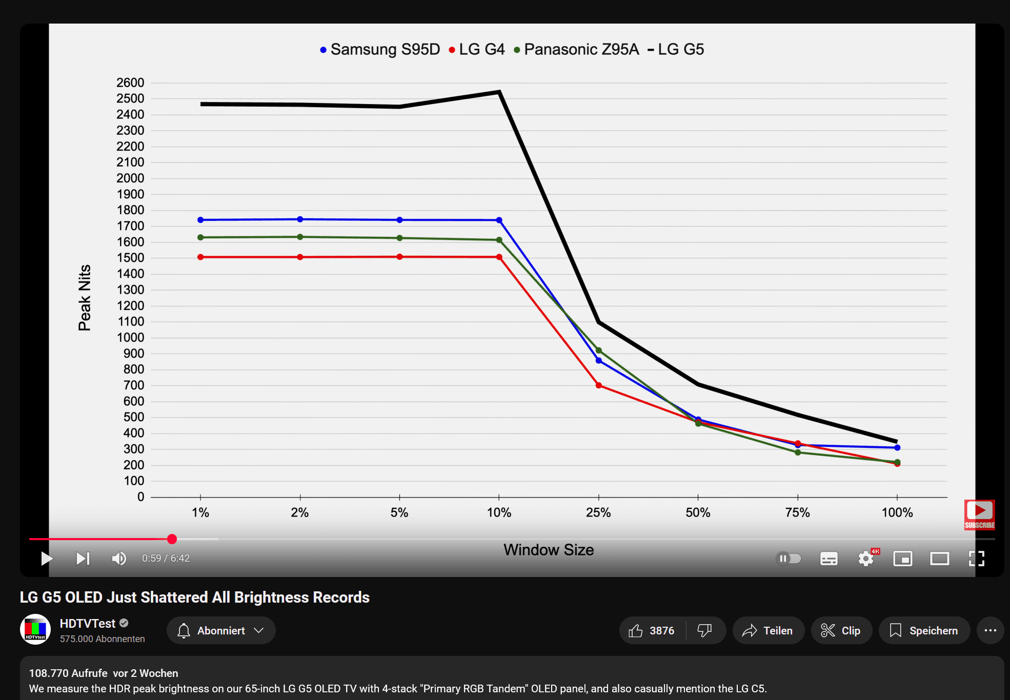

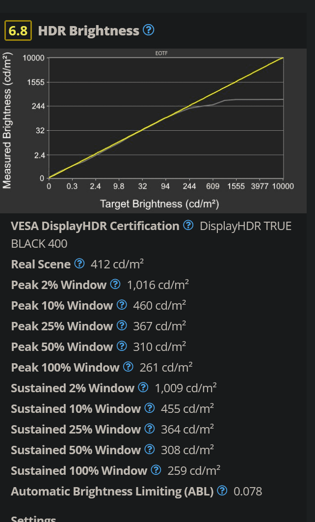

Hier kommt der G5 nich ganz so gut weg wie bei Vincent der ja bis zu 2.500 Nits und 365 Nits gemessen hatte was etwas viel für Panel Variance wäre :

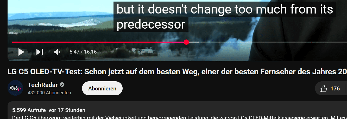

Ersteindruck von Techtracks :
Erste Messungen die laut ihm aber noch nich Final sein sollen da sich das Panel noch nich gesetzt hat .. Filmmaker Mode D65 Whitepoint ( 6500K )

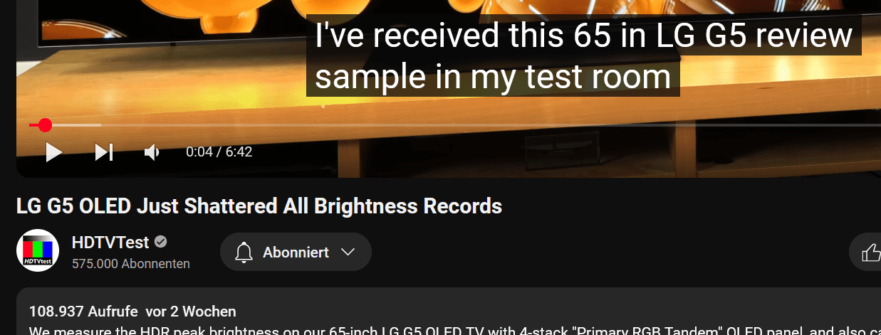

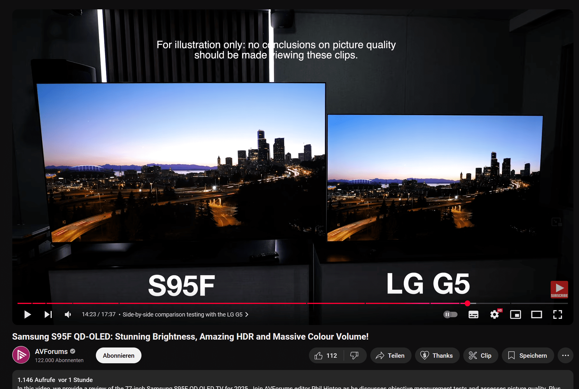

Vincent hat wohl ein Golden Sample erwischt der kamm bei D65 auf so 2.500 Nits aber auch 2.200 Nits sind ja super nur halt 330 Nits sind nich super aber immerhin 110 Nits mehr als beim G4
Kein yt-Reviewer "erwischt" nen golden sample. Die werden gezielt zugestellt, CPUs, GPUs, Monitore etc...
Nunja RTINGS is auf Youtube und die kaufen selbst die lassen ja auch die Leser per Vote System entscheiden welchen sie kaufen sollen daher kommen die Reviews dort auch später.
... Techtracks sagte in seinem Ersteindrucksvideo zumindest auch das er ihn sich gekauft habe ( Vorbesteller bekommen ja früher ) wobei das was er da sagt auch nich 100 % so klingt als hätte er ihn gekauft :
Aber Vincent meinte ja in seinem Video von vor 2 Wochen das er den G5 gestellt bekommen hat
Ich denke mal Vincent war nich 100 % ehrlich in welchem Mode und mit welchen Settings er da die Messungen gemacht hat .. Vince is halt etwas Pro LG bleibt aber meist dennoch Neutral bei seinen Reviews
oder aber LG hat ihm dann gezielt ein Golden Sample zugeschickt

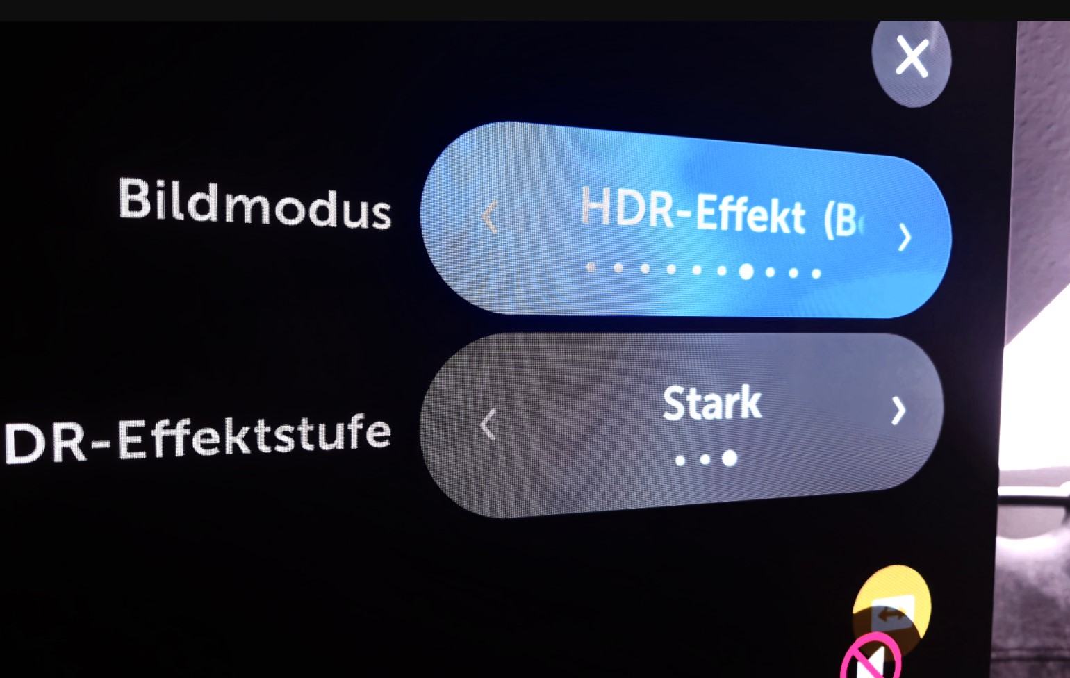

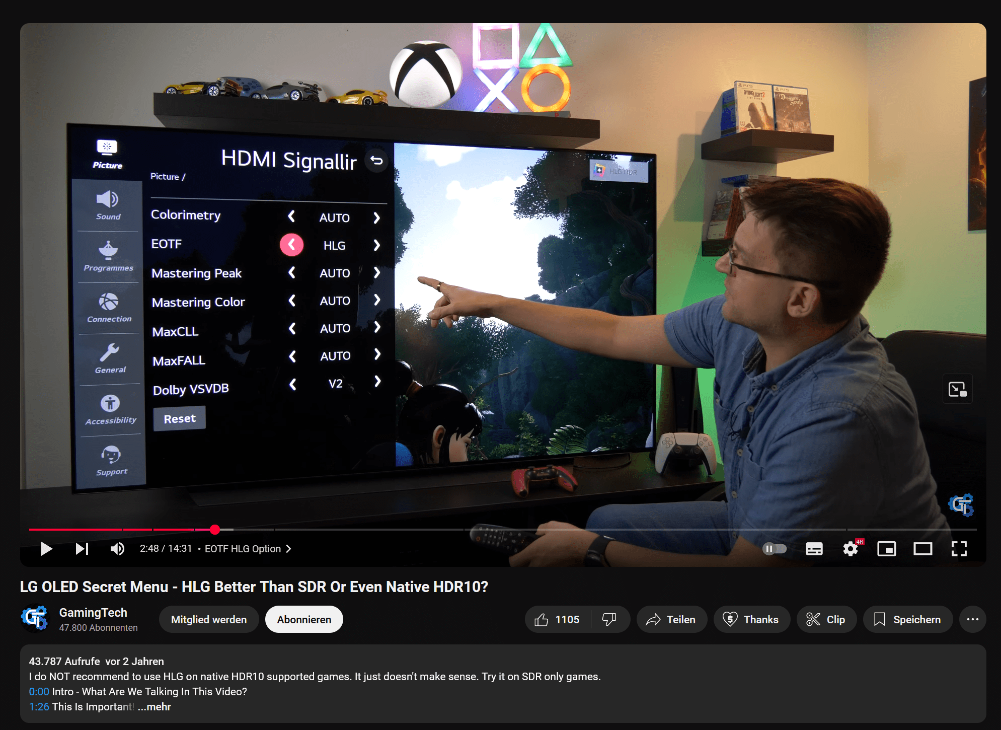

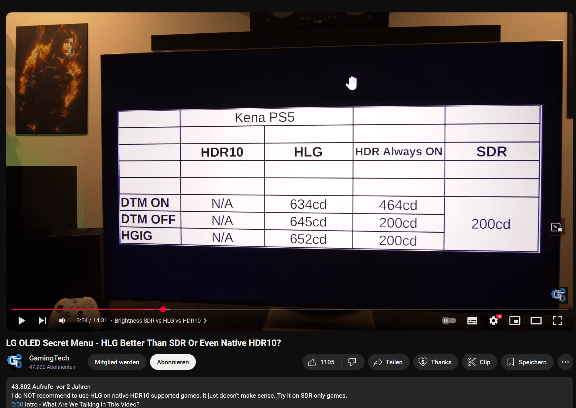

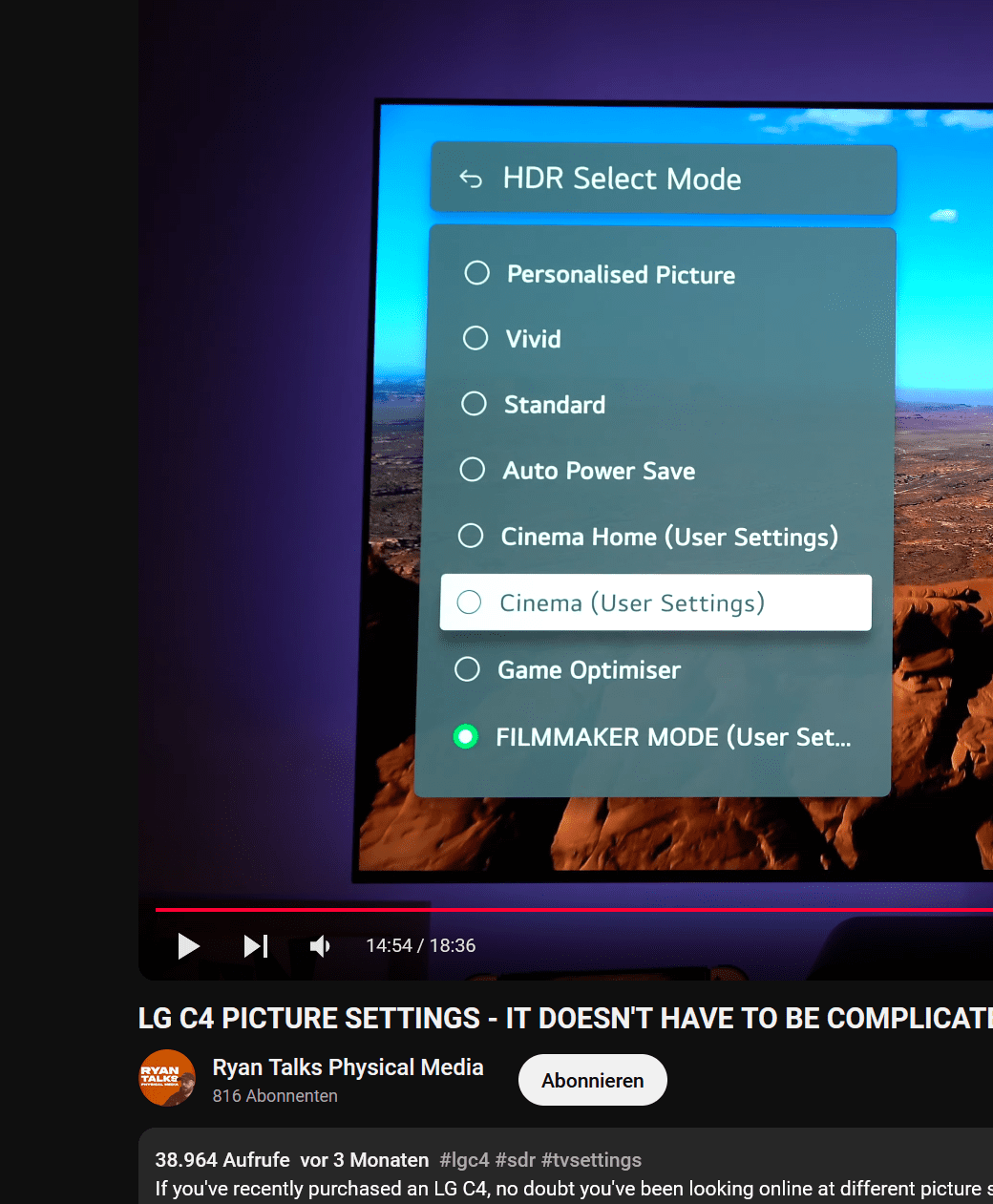

GIbt es bei den aktuellen LG's Samsung's eigentlich wieder die option HDR on SDR?
Das ist auf meinem LG B8 mein standart Modus für SDR Inhalte und auf meinem LG CX gab es den dann leider gar nicht mehr.
Nope gibt’s nicht mehr bei den neueren Modellen, schon seit Jahren nicht mehr.
Mein CX hat den "HDR-Effekt" Mode noch ..
hatte das aber auch erst wieder seit Heute seit dem ich auf die GTX 1080 downgraden musste kann sein das es was mit Gsync zu tun hat oder so weil hab ich grad nich zur verfügung mit meiner GTX 1080 das Gsync

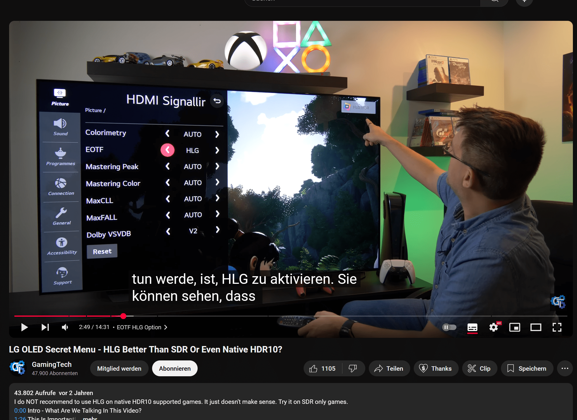

Gibt aber auch den HLG Mode womit du SDR Automatisch zu HDR Konvertieren kannst also Auto HDR vom TV direkt ----

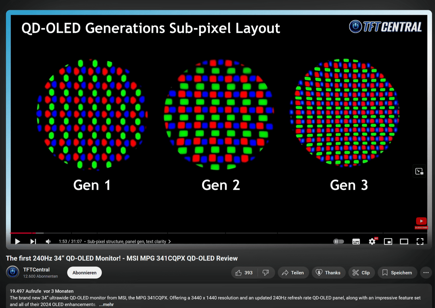

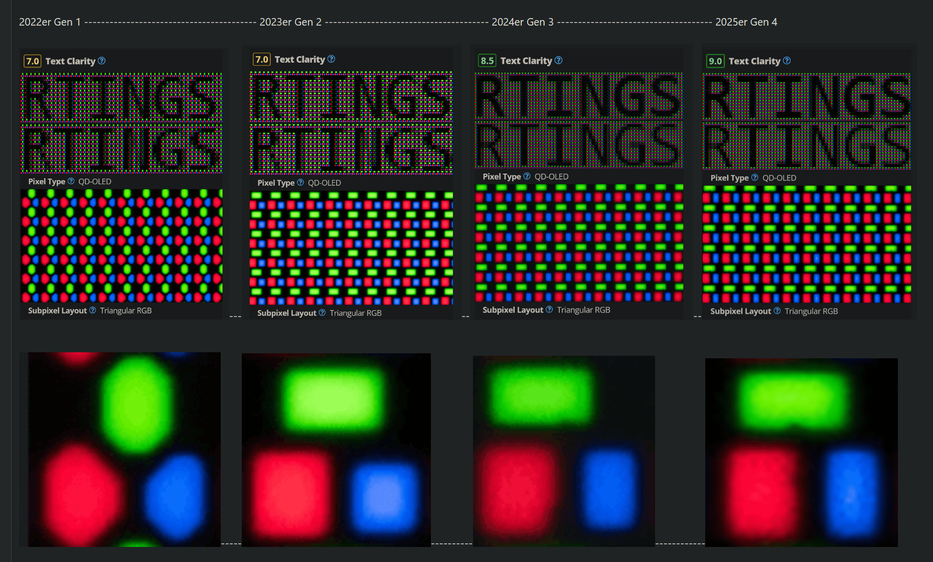

Hatte dazu noch nix gesagt ... QD-OLED Gen 4 : ( findet man im Monitor Bereich nur im 27" 4K QD-OLED )
HDR mässig wie bekannt weiterhin auf dem Stand von der 2022er Gen 1

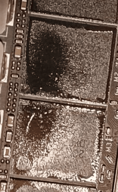

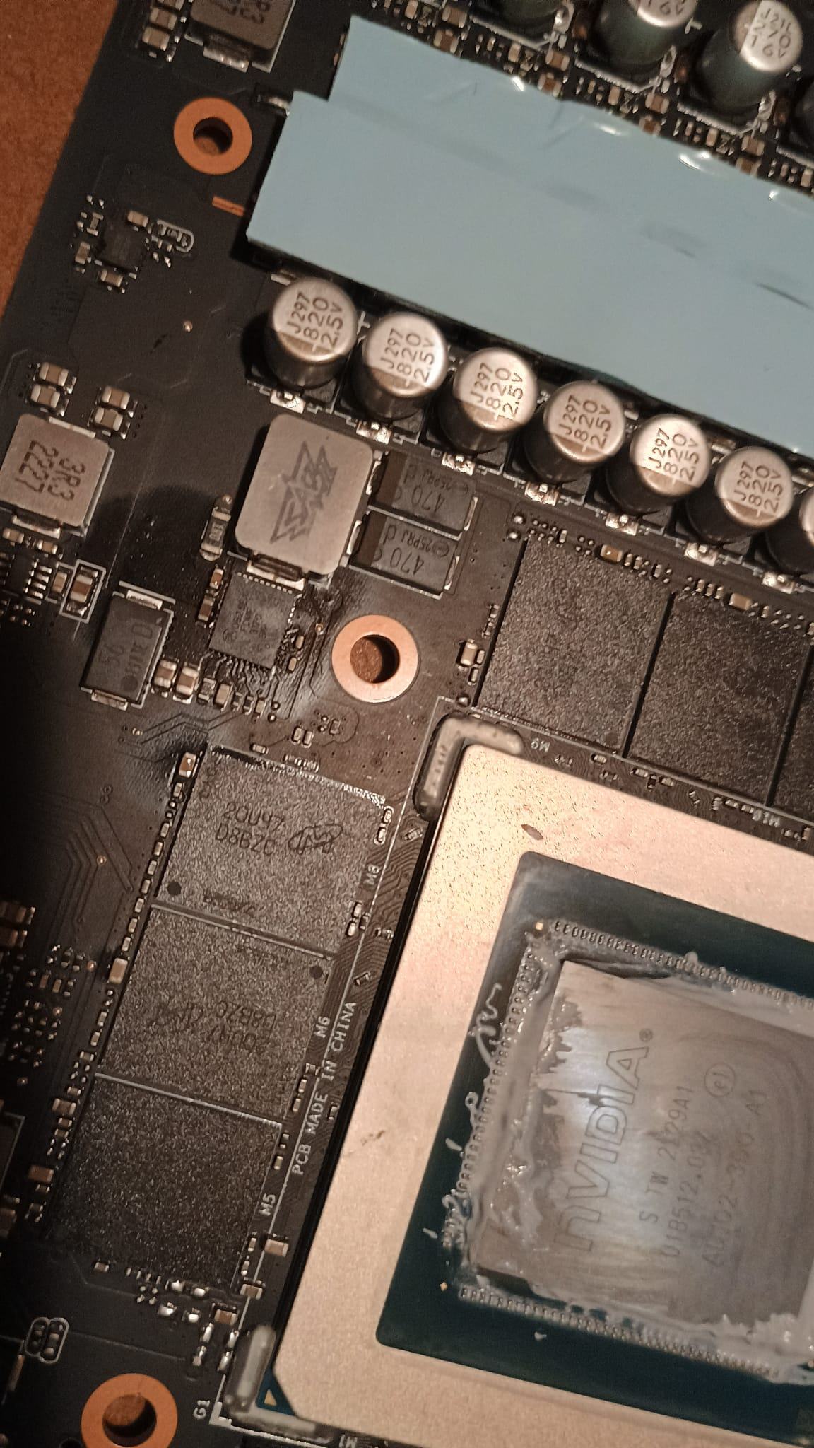

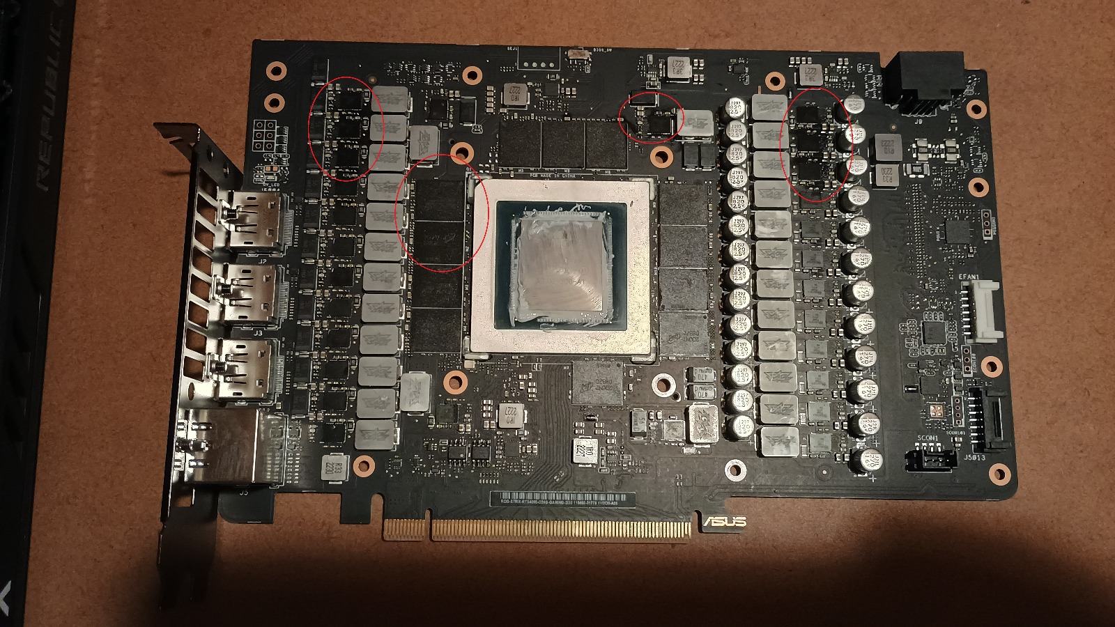

Sehr ärgerlich, mein Beileid. hattest du sie undervolted? Welche Temperaturen hattest du meistens so?
Kein Undervolting .. 2 Jahre lang so : +90 Core , +500 VRAM , PT 80 ( 400 Watt )
Vor 1 Woche gings los .. crashes bei Final Fantasy und Artefakte und dann wurds immer schlimmer sodass auch das Windows selbst betroffen war und ich dort artefakte hatte
Interessant hier is das die Pop Up Meldung sowie unten rechts das UI nich betroffen is da sind die Vierecke dahinter ( Die Error Meldung ignoreiren das is generell son Bug von Final Fantasy den haben viele in der
Nibel Region grad )
Man sieht Texturen Konturen in den grauen Vierecken in Schwarz Weiss

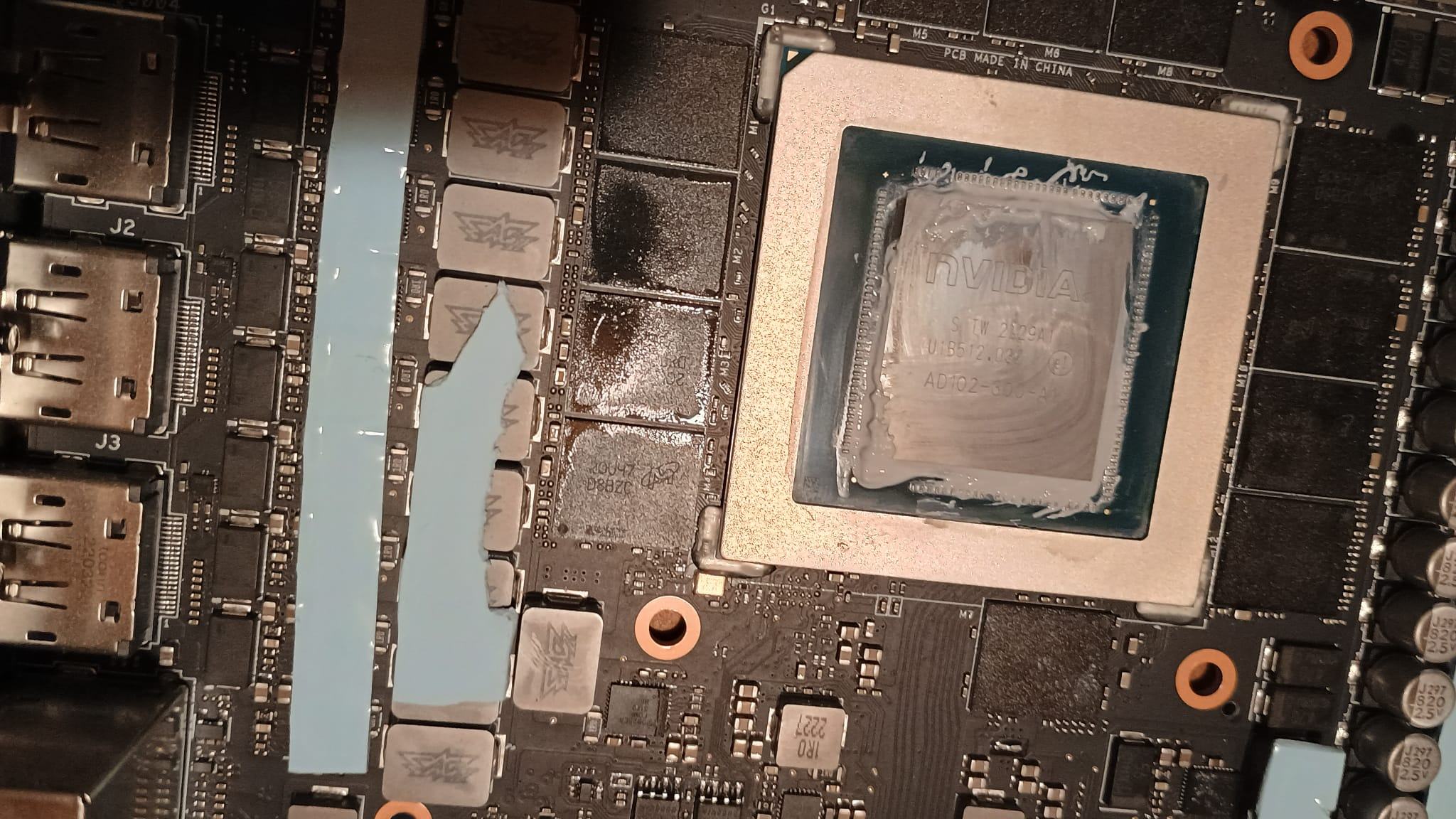

Hatte die vor 2 Monaten mal aufgemacht und die Wärmeleitpaste erneuert und hatte wieder mehr Spulenfiepen weil ich die Backplate wieder zu fest zugeschraubt hatte das hatte ich gelassen
aber als dann nun vor 1 Woche das Prob losging hab ich die Karte dann nochmal so halb ausgebaut und die Plate hinten gelockert dann wurds schlimmer mit den Artefakten
Dann hab ich sie komplett aus dem Wakü Kreislauf genommen und auf Luft umgebaut und sah das hier : ( wohl Pad ausdünstungen ... EK Pads und Block )
Interessant is noch diese Graue Bereich beim Kühler :
Hab die Stellen dann mit Reinigungsbenzin ( Isopropanol hab ich nich ) gereinigt .. das ging nich sofort weg beim VRM ja aber die anderen stellen nich war da etwas hartnäckiger
und dann auf Luftkühlung wieder umgebaut aber die Crasht sofort bei GPU Z zeigt er mir PCIE 2.0 an und wenn ich den GPUZ Test starte crasht er sofort
Doom Eternal crasht nach 5 - 10 sekunden wenn er grad im Ladevorgang zum Hauptmenu is und die Webe Logos kommen und Bioshock Infinite crasht genauso gleich am Anfang
Wenn ich Steam öffne gibts auch artefakte in Windows.
Werd die nun die Tage nochmal beim Kumpel testen und wenn sie da auch spackt hab ich eine 3 - 5 Monate RMA Odysee vor mir mit ungewissen ausgang da ich sie auf Wakü umgebaut hatte
und ich nich weiss ob Asus sich da querstellt zumindest warn die in der vergangenheit ja da nich so streng wenns um Wakü umbauten ging.
Meine Pads warn aber nich so schwabbelig die warn Normal bis fest und bröselig dennoch passt zum teil das Ergebniss mit der Feuchtigkeit

Danke für die ausführliche Antwort! Ok, also hattest schon an der Karte rumgeschraubt, da habe ich dann auch sehr schlechte Erfahrungen mit gehabt. Meine 3080 ist immer noch komplett original und hat seit Tag 1 die gleichen Temperaturen und läuft immer noch sehr zuverlässig. Undervolted, hohe Lüftergeschwindigkeit und höchstens 61 Grad, passt.
In der heutigen Zeit muss man ja schon auf eine hohe Lebensdauer der Grafikkarte achten bei den Preisen.
Meine Temps warn auch ok ... 54 Grad Core , Hot Spot 64 Grad , VRAM lag auch so um den dreh also die Temps warn top. ... nur die EK Pad Ausdünstung war nich so topp und hat meine Karte wohl gekillt.
Bei der 3080 Strix hatte ich das aber nich da hatte ich ja auch 2 Jahre nen EK Block mit EK Pads die war nach 2 Jahren noch topp als ich sie wieder auf Luftumbaute zum verkauf an meinem Kumpel.
Eben und da hilft Wakü weil kühler ... dat is hier grad n Sonderfall und kein Normal Fall das liegt wohl an der EK Pad Qualität oder so weil die halt ausgedünstet sind was bei meiner 3080 damals aber nich so war.
Wird schon werden da muss ich nu durch gibt wesentlich schlimeres im leben als die kleine Sache
Jaein, kannst ja unter hohem Lüfterlärm auch mit Lukü niedrige Temps haben. Mich stört bei den kompetitiven Games ja der Lüfterlärm null. Klar, bei Storygames ist das anders.
Is ja wie gezeigt nich nur wegen der Kühlung das ich auf Wakü bin bei der GPU aber halt auch deswegen
Was ist damit gemeint?

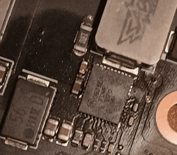

Das was man doch auch auf den Bildern schon sah ... woran soll meine Karte den sonst gestorben sein ?
Ich vermute halt durch die Feuchtigkeit der Pads die man ja auf meinen Bildern sah gabs da irgendwie nen Kurzen oder sowas bei den 3 VRAM Blöcken vermutlich hat sich staub kramm da auch mit reingemischt
und das dann leitent gemacht oder sowas
Oder findest du dass das hier normal für dich aussieht und man das so sicherlich save betreiben kann ? :ROFLMAO:
Bei dem Bild hatte ich den VRAM schon getrocknet
Die Pads die da fehlen kleben am Kühler
Ok, danke dir für die Einblicke! Ist überhaupt nicht meine Welt, kenne mich nicht aus, daher frage ich ja nach. Wusste nicht, dass die Pads ausdünsten können.
Sachen gibt’s, für mich ein Grund mehr die Finger von der Wasserkühlung zu lassen.

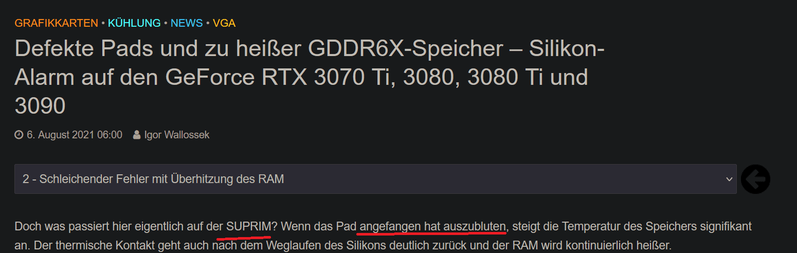

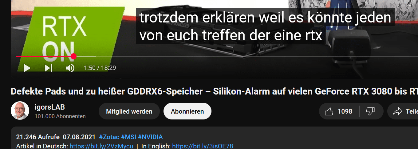

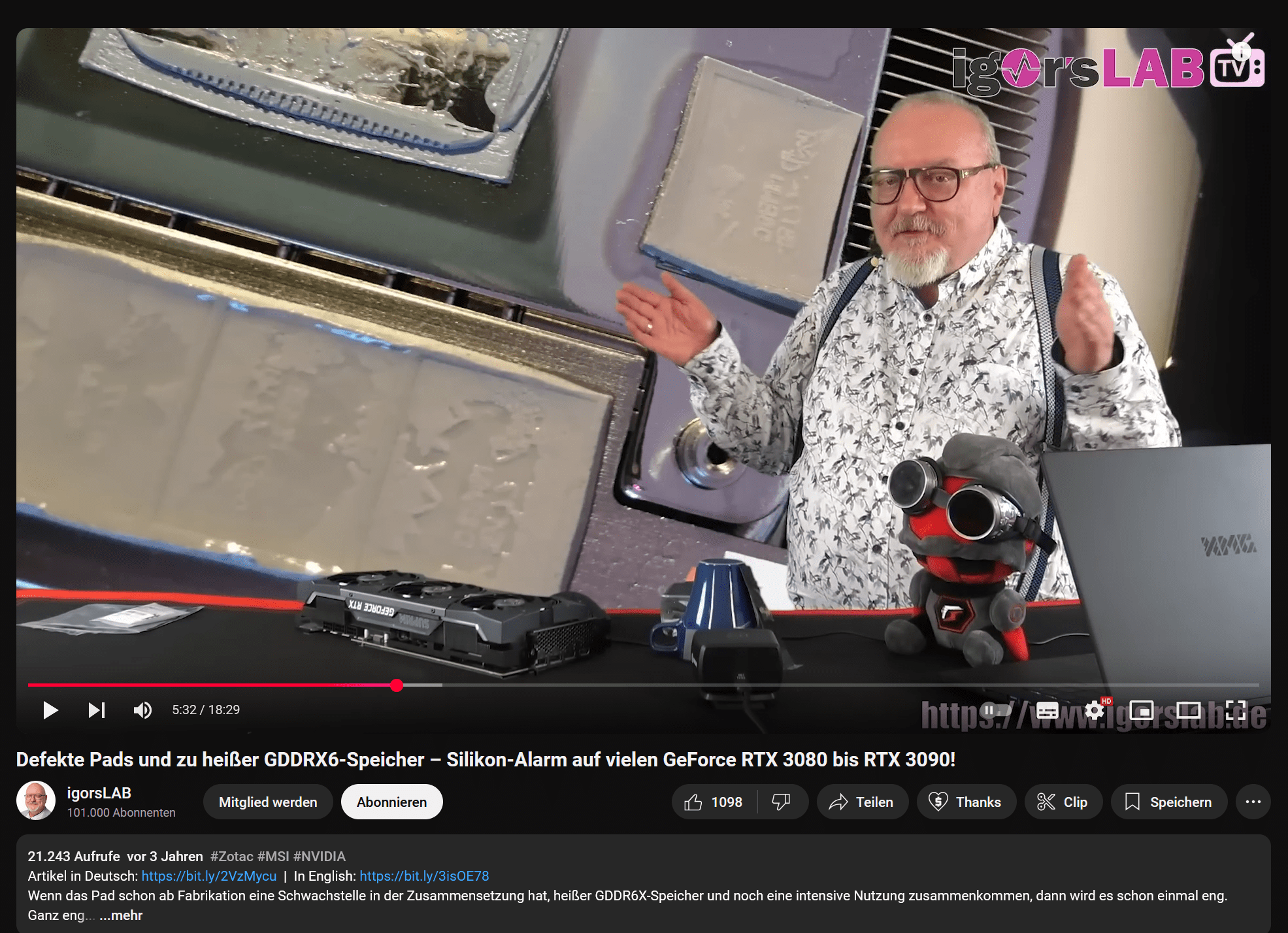

Quark ... und schau dir mal das Video von Igor an das betrifft auch normale Luftkarten in dem Video geht es ja um eine Luft Karte

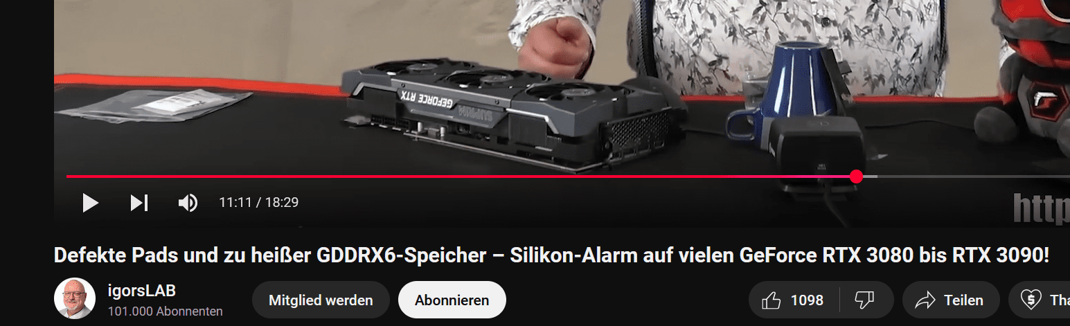

Es kommt auf die Pad Qualität an .. manche Firmen sparen da und dann is dass das Ergebniss .. heisser wurd mein VRAM noch nich aber dennoch hat dieses "ausbluten" schon begonnen bei mir und das hat wohl irgendwie zu nem kurzen oder so geführt
Hat also nix mit Wakü ansich zu tun sondern mit der Qualität der verwendeten Pads und die EK Pads bei meinem Set warn wohl nich so gut .. nur is das ja Silikon und leitet eigentlich nicht aber diese Suppe
dann im Verbund mit Staub dann wohl schon und das wurd wohl meiner Karte zum verhängniss denk ich zumindest is das für mich grad am naheliegensten
Ah ok, ist tatsächlich auch überhaupt nicht mein Thema.
Ich bleibe aber dabei das meine Karten Wasser nie sehen werden, ist nichts für mich, AIO für meine CPU ist mein Maximum.
Ich werd weiterhin Costum Wakü nutzen dieses Prob is ja eher die Ausnahme und keine Regel und betrifft wie gezeigt ja eben auch Originale Luftkarten
Aber klar wer auf Nummer sicher gehen will bleibt beim Ori Kühler und kauft beim OLED TV die Garantie :ROFLMAO: .. aber ich Bastel halt gern und mag den ganzen Wasser Kramms mach ich seit 2018
und werde es auch weiter machen

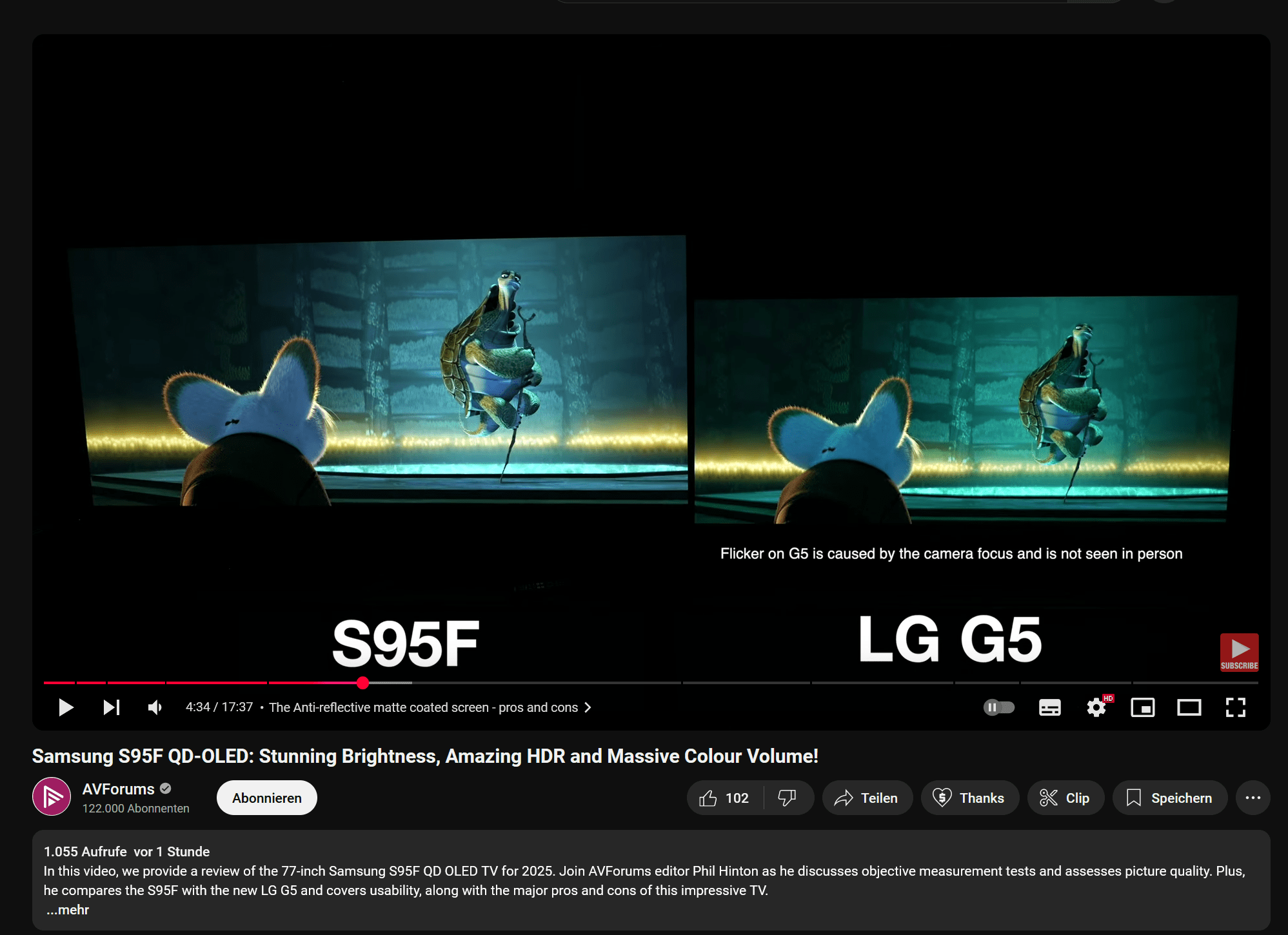

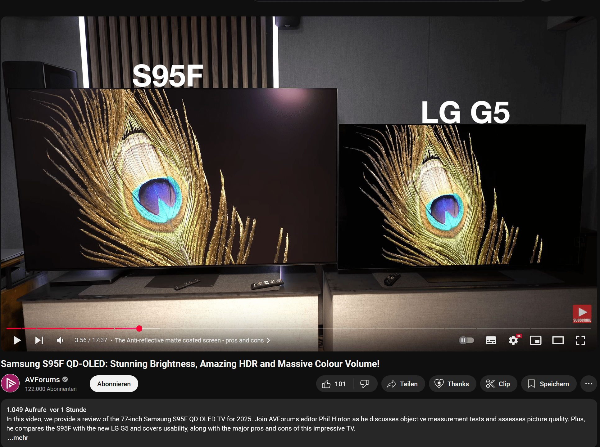

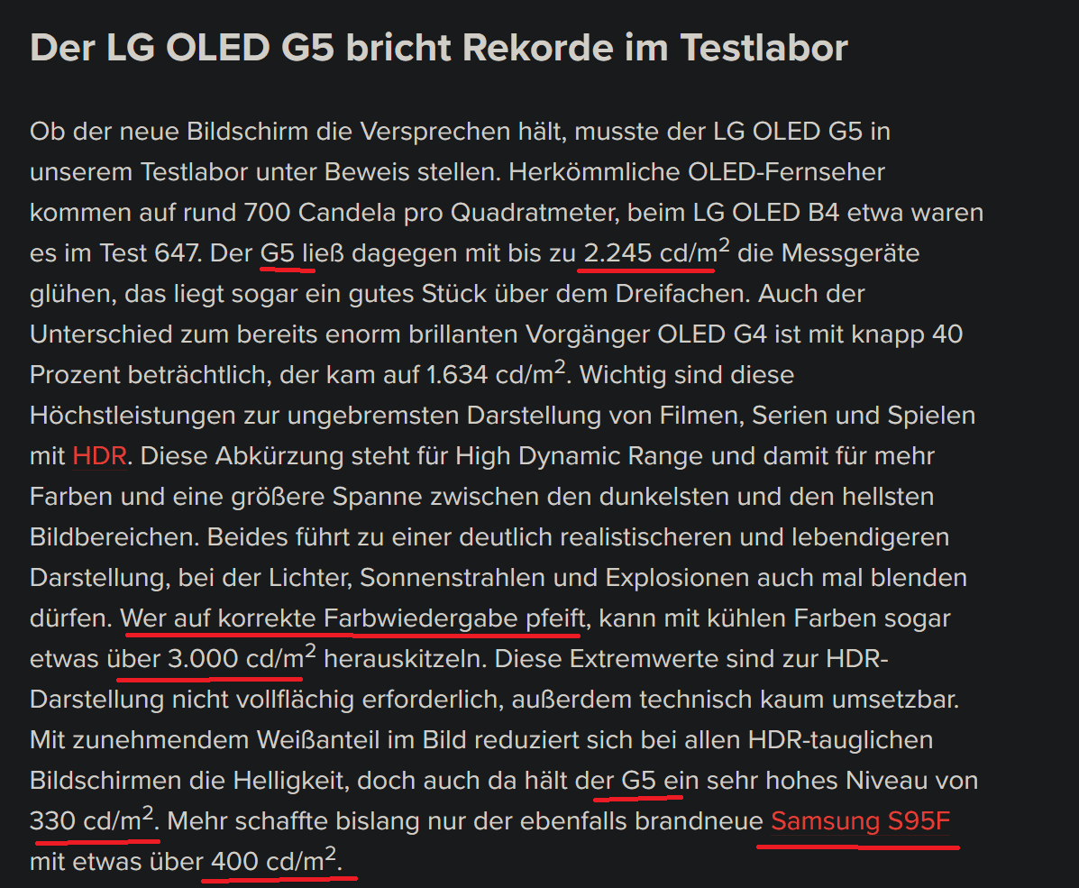

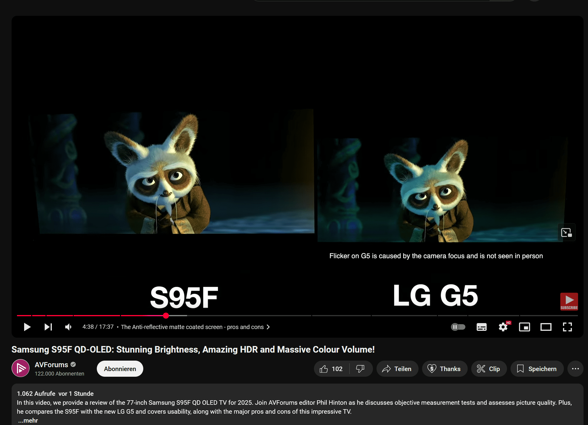

Tjoa und bisher gabs kein weiteres LG G5 Review ... AVForum is spät drann

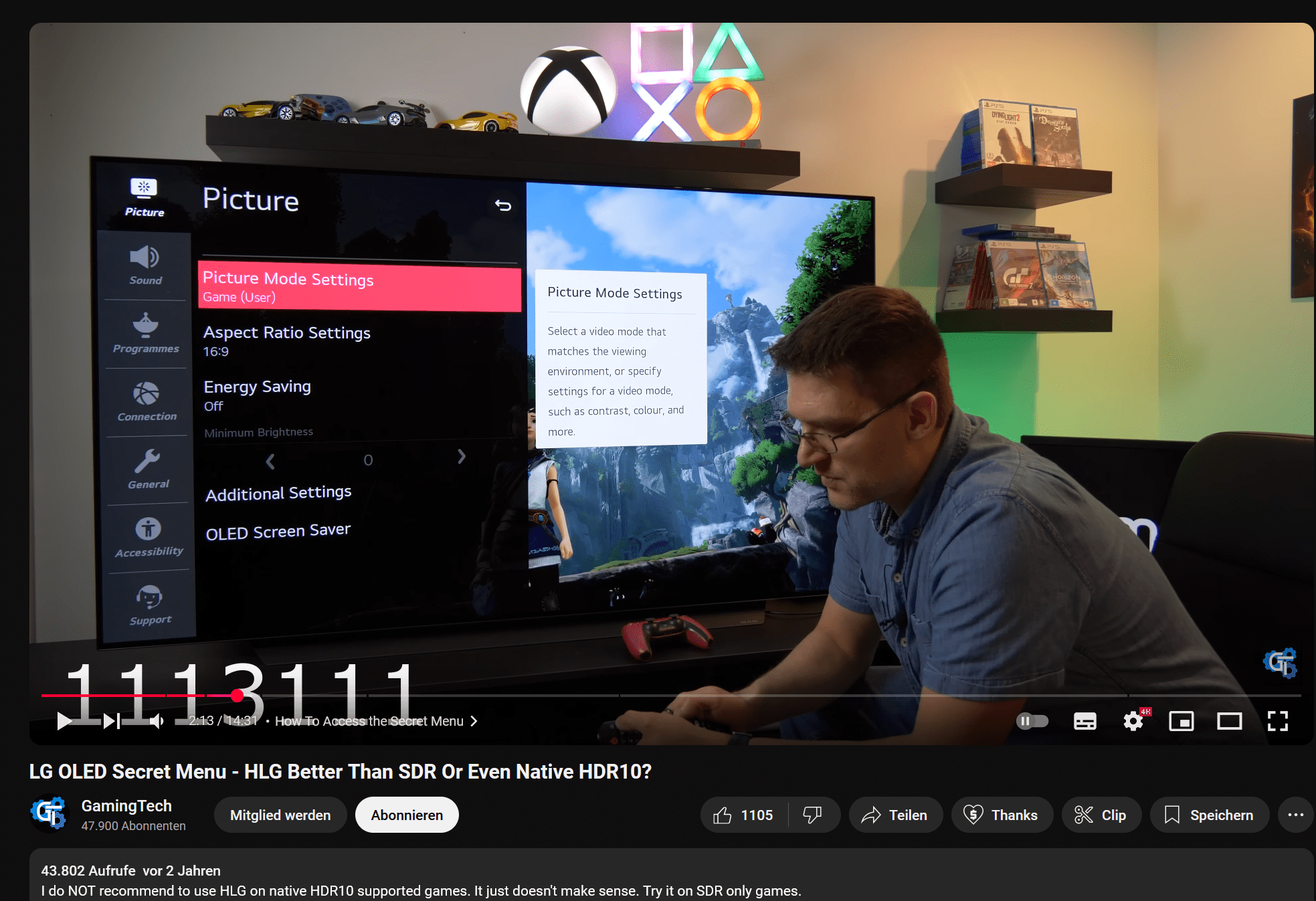

Gibt aber auch den HLG Mode womit du SDR Automatisch zu HDR Konvertieren kannst also Auto HDR vom TV direkt ---- Anhang anzeigen 1091356
Dann war das wohl mein alter C2 der das nicht mehr hatte.
Wie akiviert man das für die internen Apps wie Netflix? Darum geht es mir hauptsächlich. Kann das sonst Samsung oder Sony?
Am PC hab ich für's HDR on SDR die Nvidia App.
Möglich beim C2 kann ich halt nich kontrollieren da ich kein habe aber mein CX hat das halt wie gezeigt noch aber der C4 hats wohl auch nich mehr :
Aber wie du ja auch in dem Video von GamingTech sehen konntest gibt es ja auch den Weg über den HLG Mode das SDR in HDR umzuwandeln in dem Video erklärt er auch wie man in dieses Menu da
kommt um auf HLG zu schalten.
Wenn du im TV Menu auf dem Bild Profil hoverst mit dem Fernbedienungspointer dann 1-1-1-3-1-1-1 drücken und das Geheime Menu öffnet sich wo du auf HLG schalten kannst bei EOTF aber das siehst du ja auch
alles im Video von GamingTech
