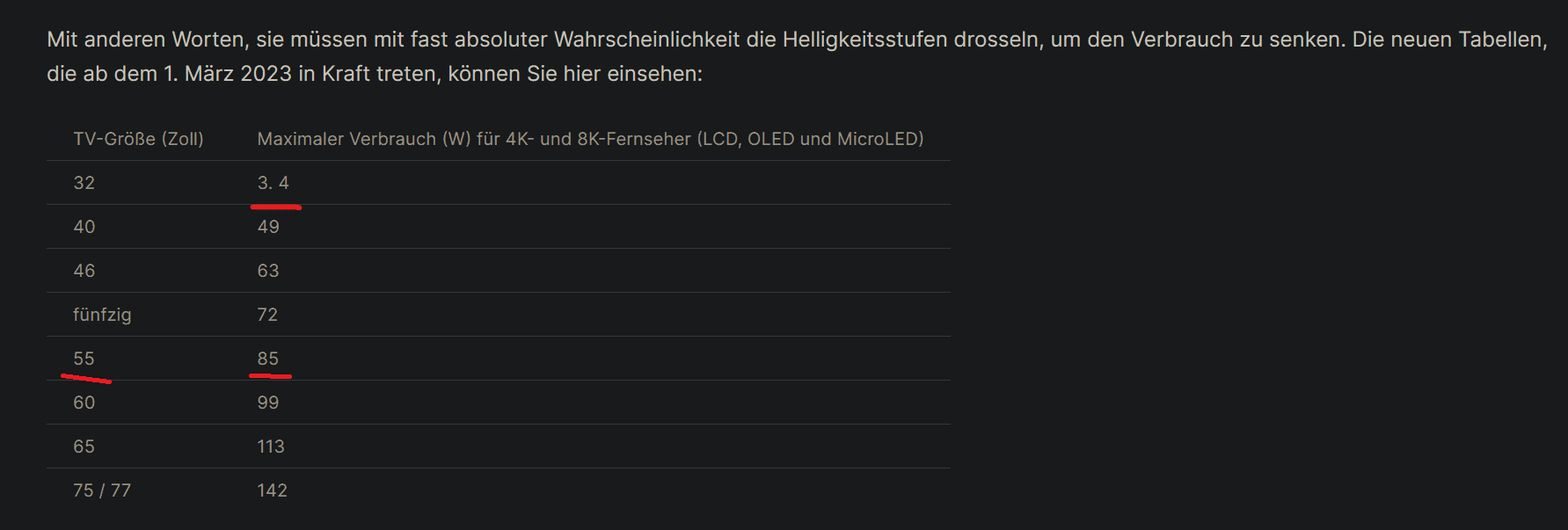

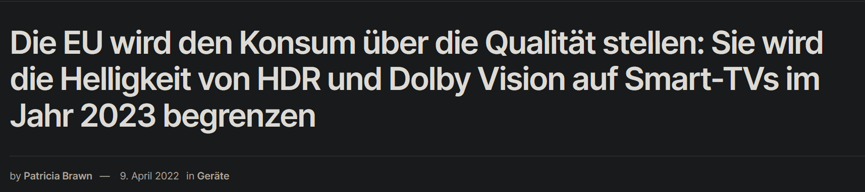

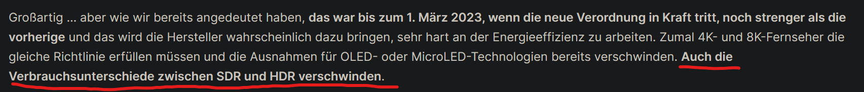

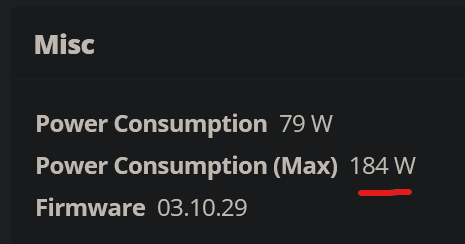

Nein es geht um eine EU Öko Verordnung die ab März 2023 in krafft tritt die im Schlimmsten Falle HDR komplett in der EU auslöschen könnte und nich nur simple um "HDR vs SDR"
Auch wird sie nen einfluss haben auf die SDR Helligkeit ... Beispiel 34" Gerät mit Gsync Modul was 20 Watt von den 40 Watt max ( die ab März 2023 nur noch für ein 34" erlaubt sind ) wegnimmt ...
mit 20 Watt kann man dann nich mehr so viel machen da das Gsync Modul sich schon so seine um die 20 Watt gönnt von den ab März 2023 nur noch erlaubten 40 Watt max für ein 34" Gerät
Ein 32" darf dann nur noch 34 Watt max ziehen und ein 55" noch noch 85 Watt max... ein 42" würde im Bereich 55 Watt max liegen mal schauen was dann noch so an HDR mit 55 Watt max bei rauskommt viel wird das mit sicherheit dann nich mehr sein.
( während sich GPUs weiterhin 600 Watt und mehr gönnen dürfen )
------ LG 55" C1 OLED : ( von RTINGS )

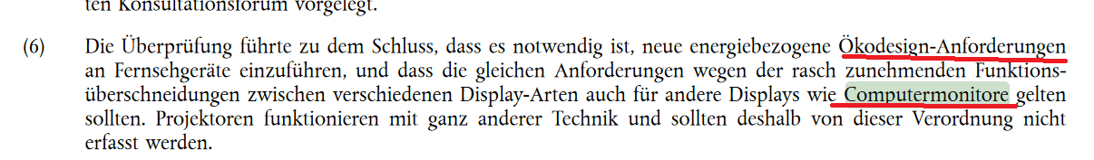

Das ganze betrifft auch nich nur TVs sondern auch Monitore
Und nunja ... die Sorgen hab nich nur ich ... wir müssen halt schauen wieviel Einfluss nun wirklich die Öko Richtlinie die ab März 2023 in krafft tritt auf die Geräte hat
da es dazu eben unterschiedliche News Berichte gibt und ob die Schlupflöcher ausreichen ( sollten sie Funktionieren ) als auch schauen ob
LGs MLA Glass sowie Samsungs Phosphor Blue das irgendwie zumindest abmindern können

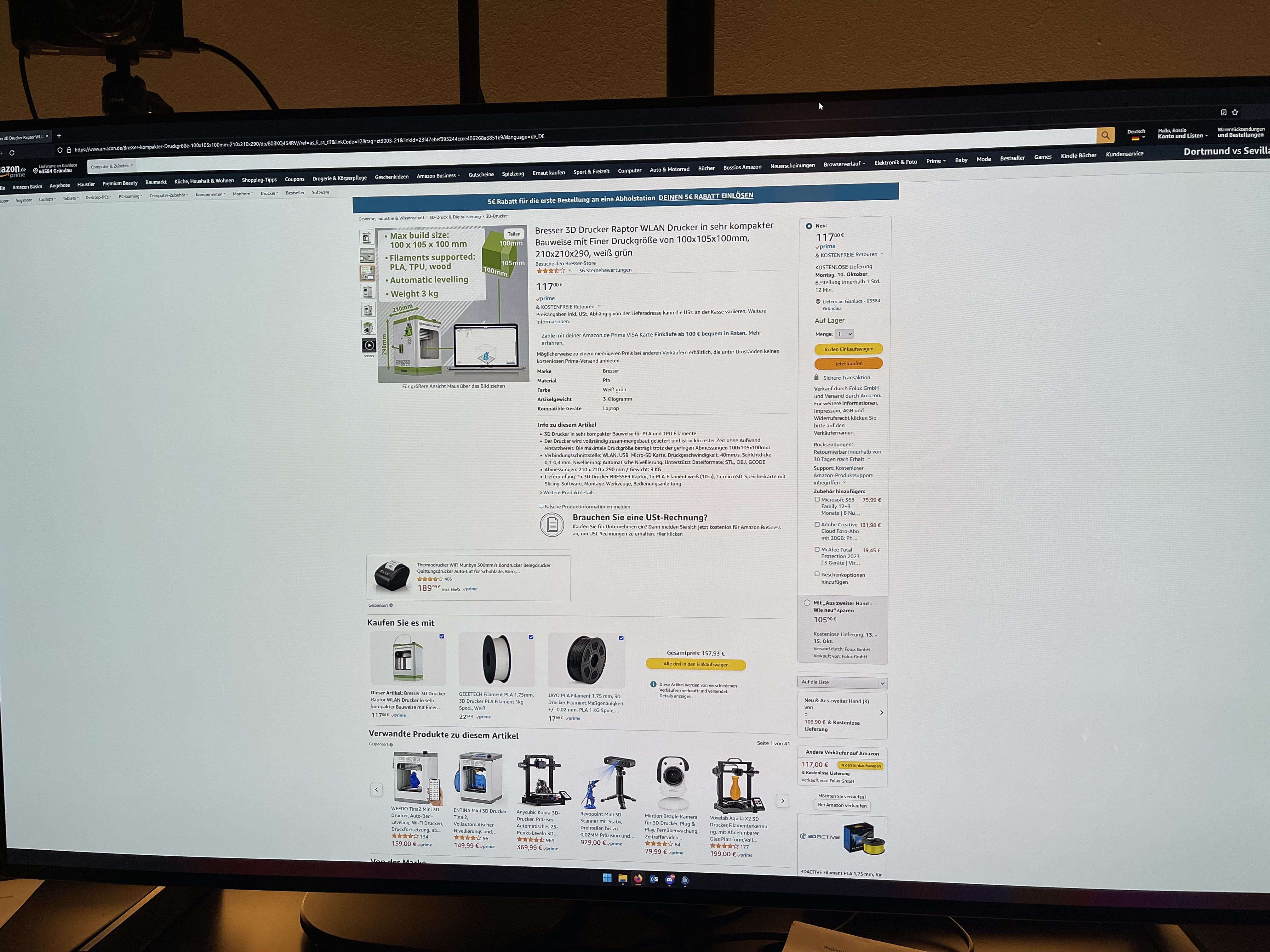

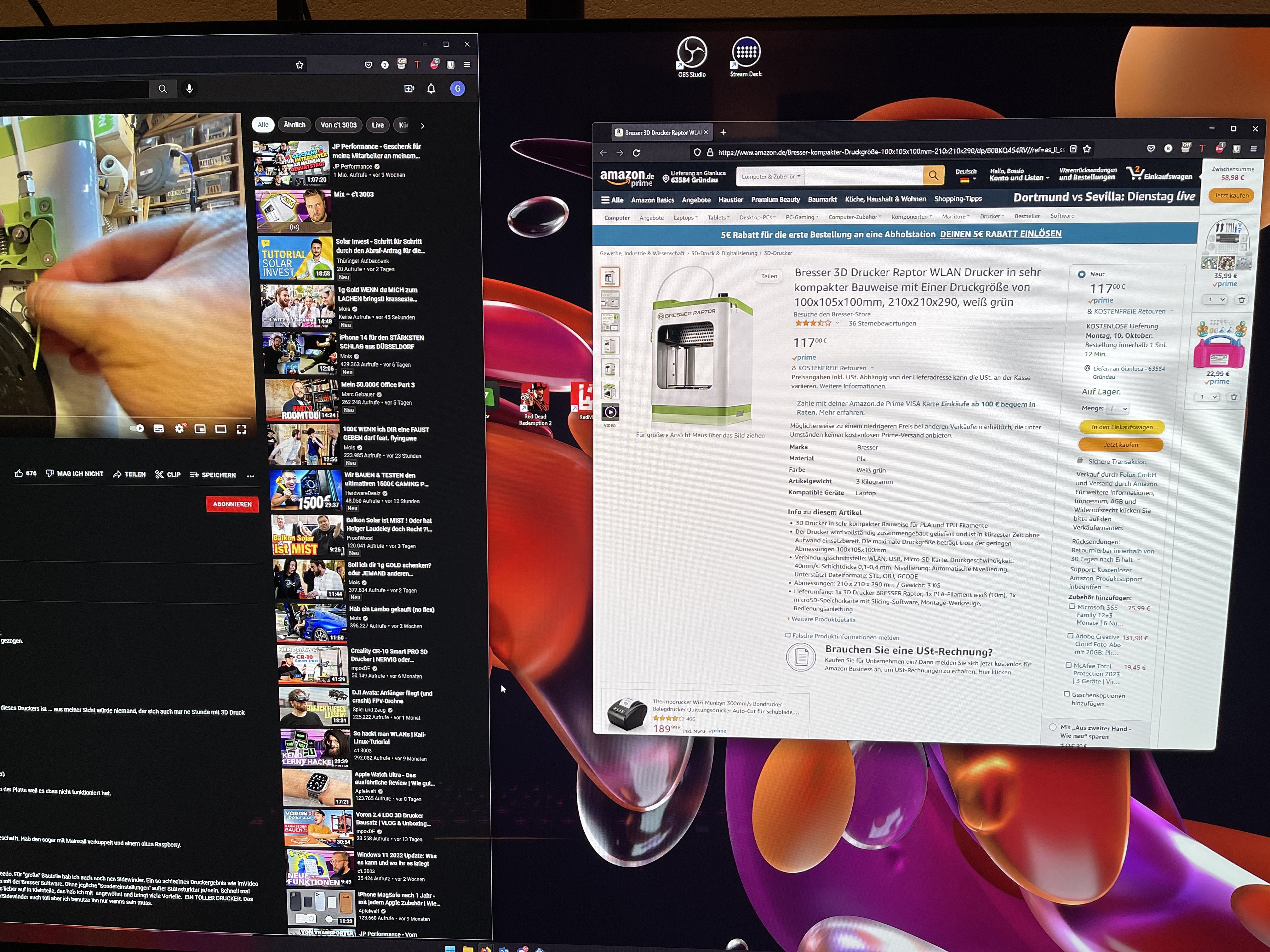

Also entweder bin ich dumm oder ich checks einfach nicht.
Wieso ist zb. Wenn ich eine inet seite habe im Vollbild die weiss ist, diese nicht weiss weiss sondern eher ticken dunkler in richtung grau?
Wenn ich den browser im Fenstermodus mache ist sie dan weiss weiss.
Vll erkennt man es auf den Bildern und erklärt mir was ich noch einstellen muss.

Ist unter Windows evtl. irgendwas verändert?
Browser mit dunklem Schema evtl. je nach Fenstermodus anders ausgerichtet?

ABL, Automatic Brightness Limiter. Der OLED Muss bei größeren Weißflächen dimmen um den Stromverbrauch im Griff zu behalten. Da kannst du nichts machen.
Im Fenstermodus sinkt die Weißfläche und er kann wieder höhere Helligkeit fahren.
Könntest die allgemeine Helligkeit soweit absenken, dass die maximal eingestellte Helligkeit mit der Vollweißhelligkeit übereinstimmt. Dann hast du immer das dunklere Weiß, egal wie groß das Fenster ist.
Auf wieviel Nits hast du denn dein OLED?
Also ich merke das dimming erst ab 80% OLED Licht und dann aber ganz minimal da muss ich schon sehr drauf achten.
Auf 65% dimmt garnix mehr denne,ausser irgendwann vom ASBL.

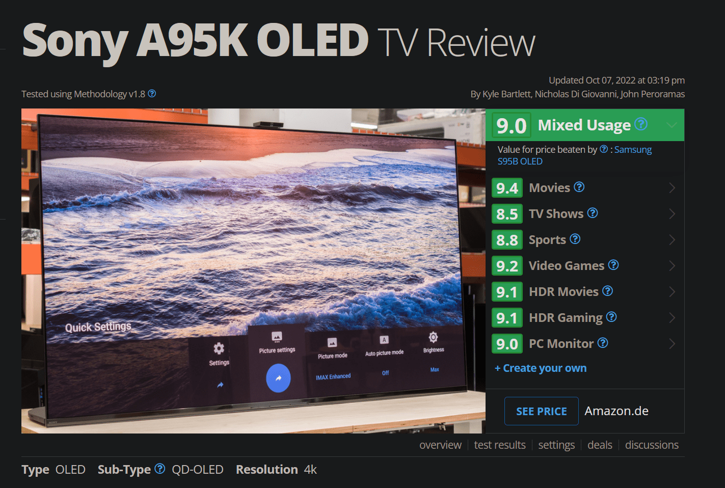

Wie schneidet der https://www.samsung.com/de/tvs/oled-tv/s95b-55-inch-oled-4k-smart-tv-gq55s95batxzg/ gegen den LG C2 ab? Schon jemand Infos? Da blickt man ja gar nicht mehr durch^^ Evo/QD-OLED( Nur Oled/Oled+ wtf ist das beste ^^
s95b und a95k sind glaub die einzigen quantum dot oleds momentan.

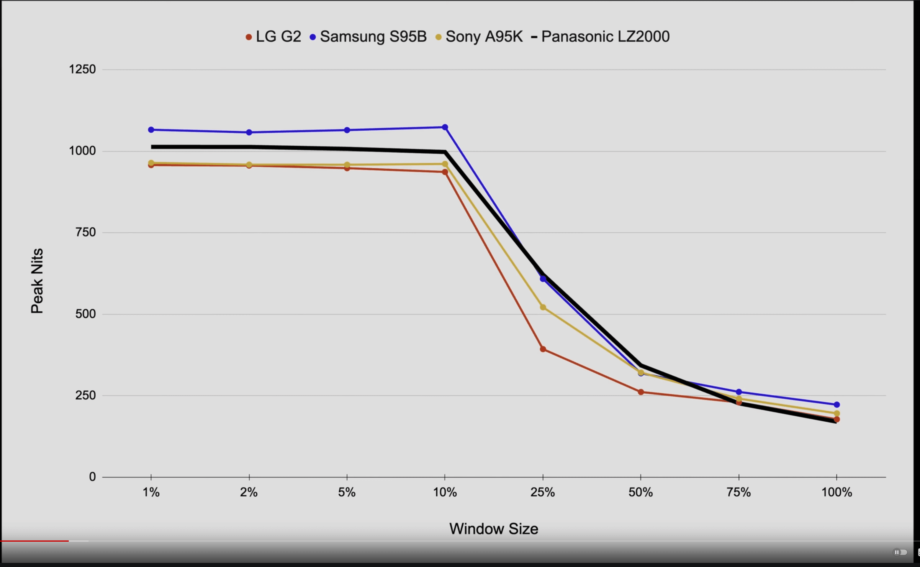

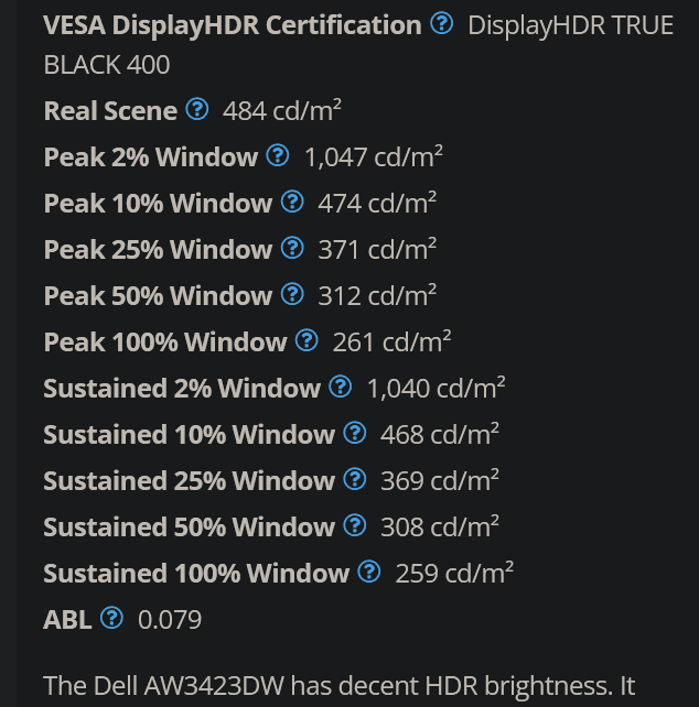

Gibt noch den Dell / Alienware 34" 21:9 QD-OLED Monitor ( der Dimmt aber schon bei 10 % stark ab )
sowie demnächst noch den Samsung und MSI Pendanten zum Alienware 34" QD-OLED.
dürften von den oleds die hellsten sein die man kaufen kann.
Der Pana LZ2000 OLED is bei der Helligkeit auch im Bereich der QD-OLEDs kommt aber nich ganz an den S95B QD-OLED ran nur halt bei 25%-50% Window isser vielleicht so 10 Nits heller beim Rest aber kommt
er nich an den S95B vorbei.

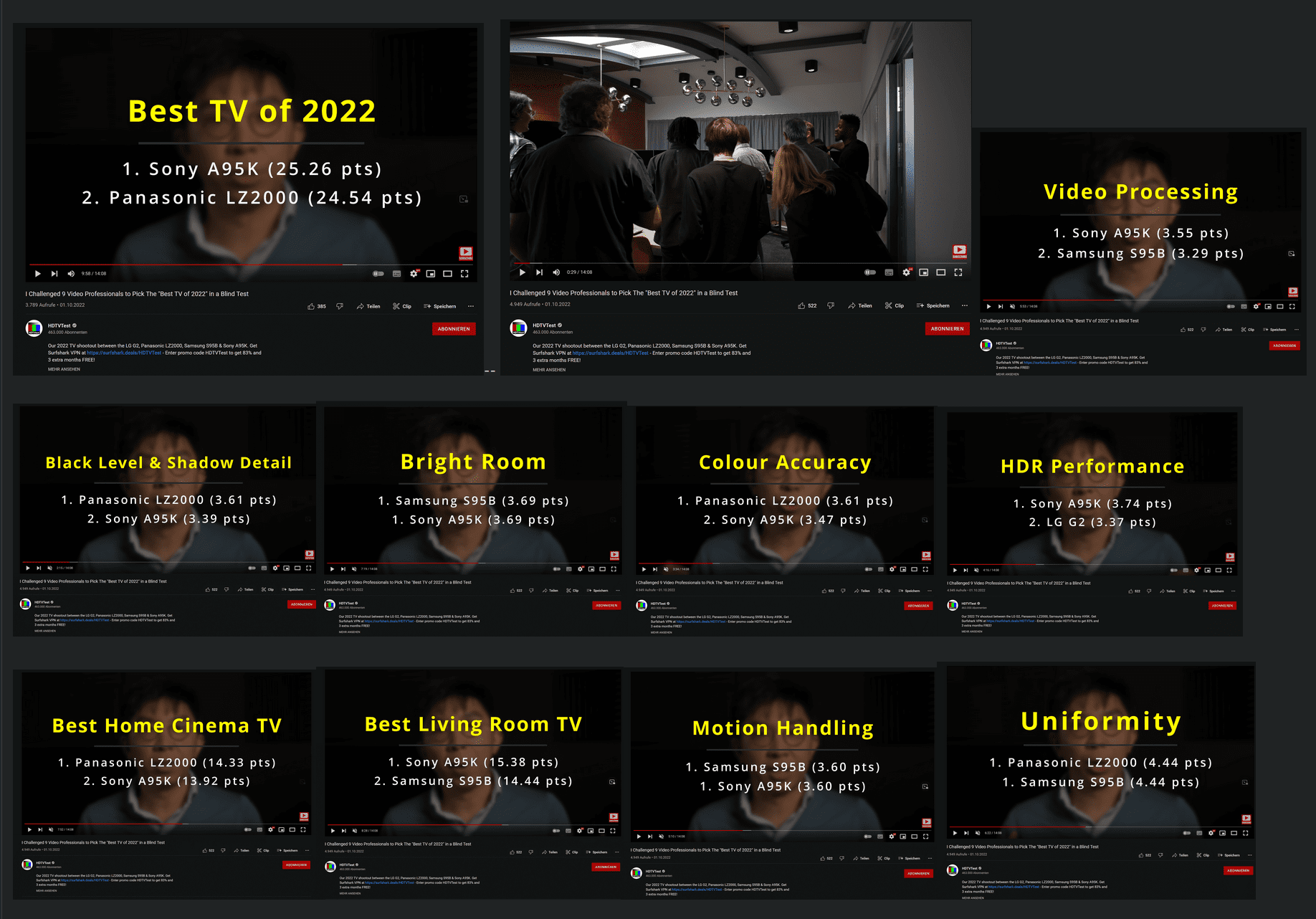

1. Sony A95K QD-OLED
2. Panasonic LZ2000 OLED
3. Samsung S95B QD-OLED
4. LG G2 OLED
5. währe der LG C2 mit dabei gewesen hätte der dann Platz 5 gemacht
Quelle :

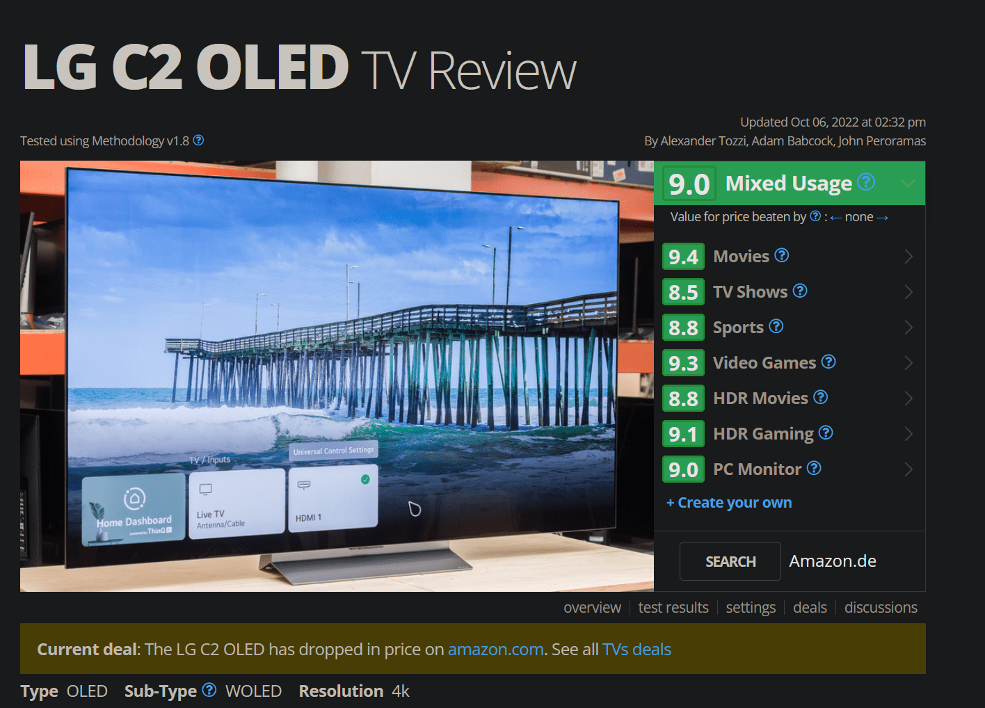

Was kann der LG G2 besser als der C2 ? HDR10+ haben Sony/Samsung nicht, Rest noch nicht geschaut.
Ach wie schön einfach war es 2019 noch wo es nur LG mit Oled und 120 HZ gab ^^
Nunja das hat aber dazu geführt das LG verpennt hat und Samsung mit dem QD-OLED auf der Überholspur 2022 an LG vorbei geflitzt ist... mal schauen ob LG dann 2023 wieder an Samsung vorbei Flitzen kann.
Gibt doch genügend Reviews da drausen die das sehr nah beleuchten .. einfach mal kurz google anschmeissen... eine Sache währe zb ein Heatsink aber den Rest kannst du in Reviews lesen.

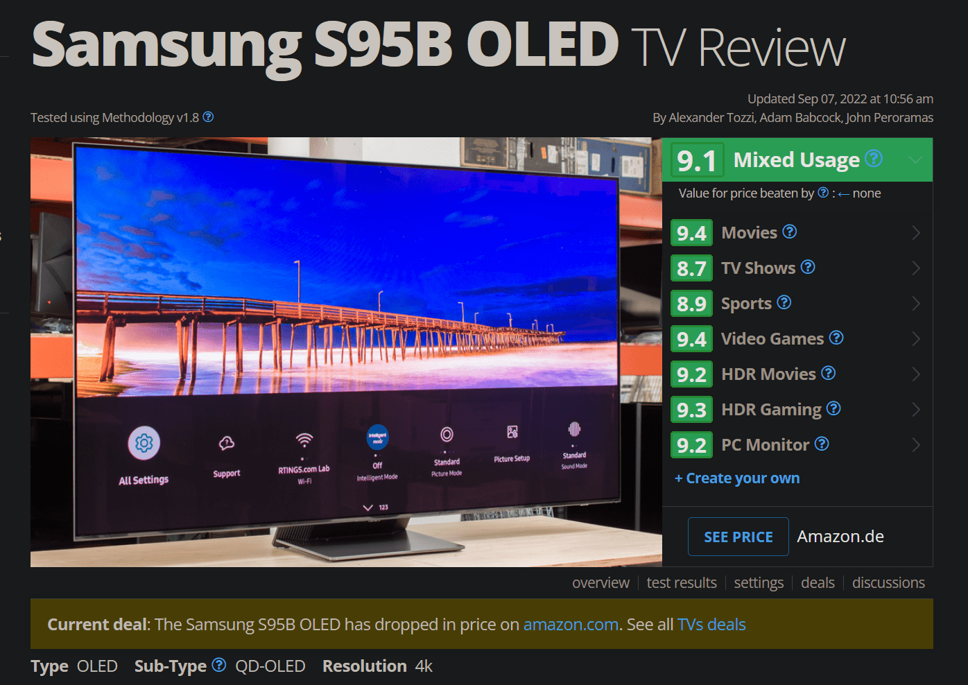

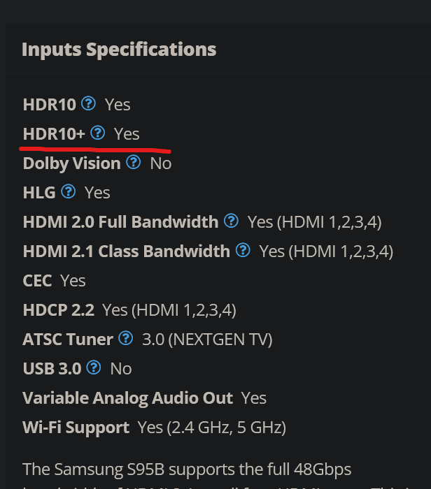

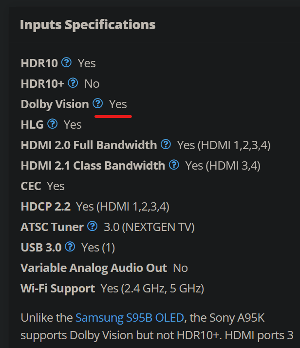

Samsung hat kein HDR10+ ??? .. währe ja mal was ganz neues .... aber okay wenn du meinst .. aber erfrischend sonst wird immer gemkert das der kein Dolby Vision kann :ROFLMAO:
Du solltest mal deine Info Quellen ändern :
QD-OLED Für Leute die HDR 10+ wollen ( warum auch immer ) der S95B ........ QD-OLED Für Leute die Dolby Vision haben wollen ( warum auch immer ) der A95K :
