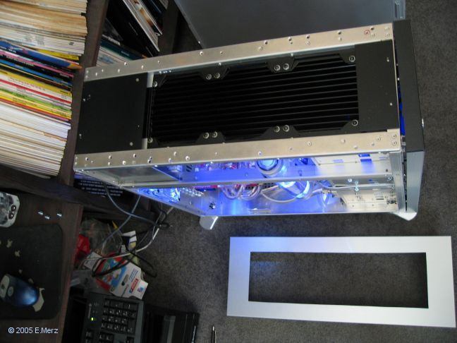

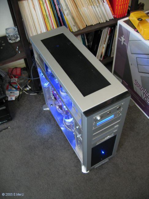

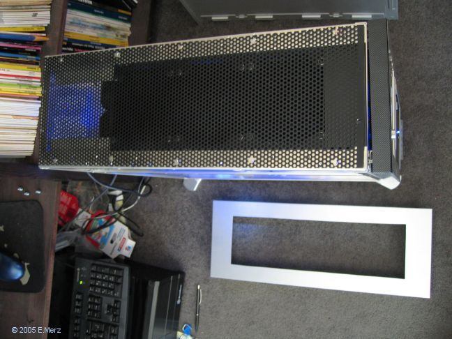

Befestige doch den Radiator im Case-Rahmen, mach im Deckel einen rechteckigen Ausschnitt und hinterlege ein Lochblech. Dann ist der Deckel unabhängig von der Radiatorbefestigung.

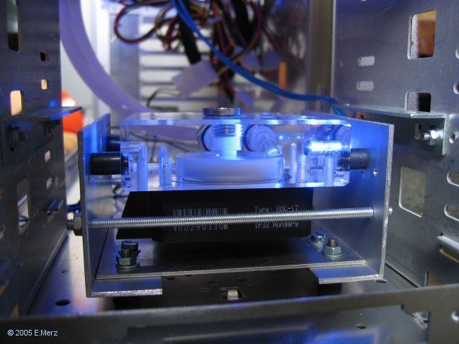

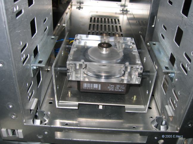

@Topic:
Die doppelt entkoppelte Laing hier hat sich auch bestens bewährt.
@Topic:
Hmm versteh ich jetzt nicht ganz ^^ Ist aber eh egal, da der Mora schon geordert ist... Kostentechnisch nimmt sich das mit nem Thermochill auch nix..
Werd ma die Pro testen, wenn der Durchfluss zu kagge ist kann man ja immer noch tauschen

Sieht wirklich sehr edel aus.. wär natürlich ne Lösung, aber dazu fehlt mir Werkzeug und Handwerkliches Geschick ^^ Nachdem ich den Deckel mit nem Billigdremel bearbeitet hatte, konnte man von glück sagen, dass da noch ne Radiblende drüberkam :lol: :fresse:
