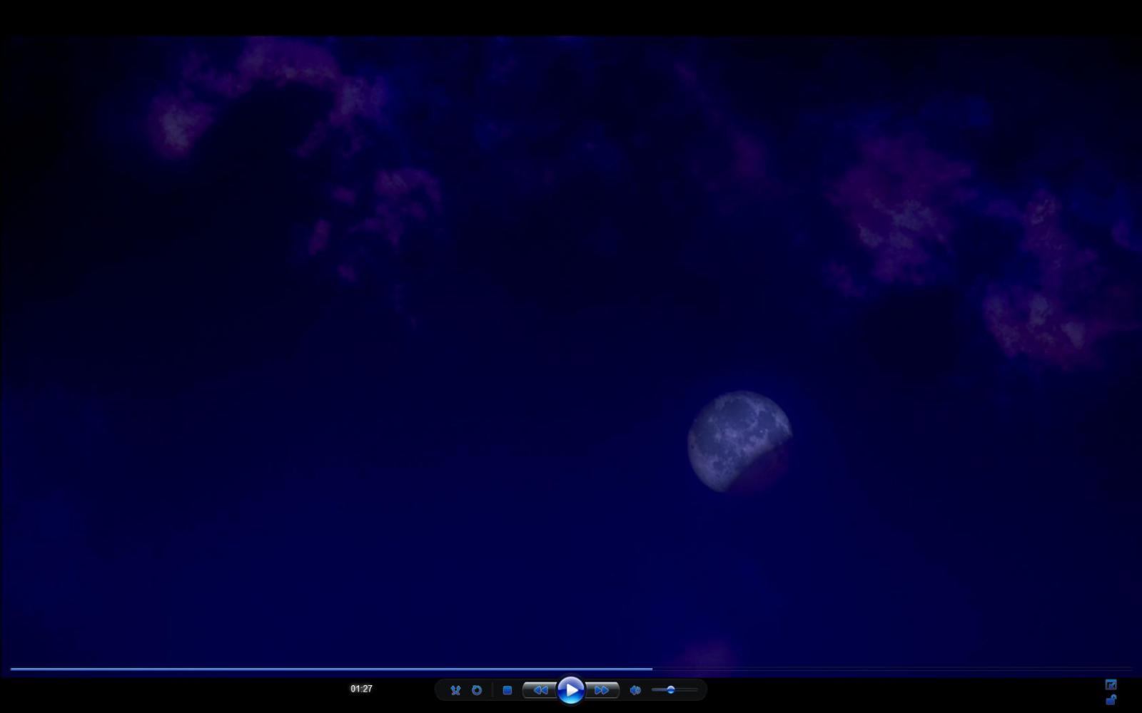

So bin nun endlich Besitzer dieses wunderschönen Exemplares *freu*
Das teil ist die absolute Macht bis auf das Problem wenn ich Filme schau *heul*
Schau euch mal die Bilder an sind HD Trailer.
Bilder sprechen für sich, bitte sagt mir das ich das Pixelproblem in de Griff bekomme.
Vielen Dank im voraus & Gruß
Zaphir
PS Mein Kumpel hat den gleichen gekauft und die selben Probleme.

Vor allem bei Video ist das Teil die Macht, da der Blickwinkel etwas besser ist, ist das ein Abfotografiertes Filmchen? welche Auflösung welche Karte?
öhm :bigok: wenn es ein Screenshot ist dann ist der TFT nicht schuld... codec Problem, Rechner zu schwach ect...
Jop so schaut es aus!

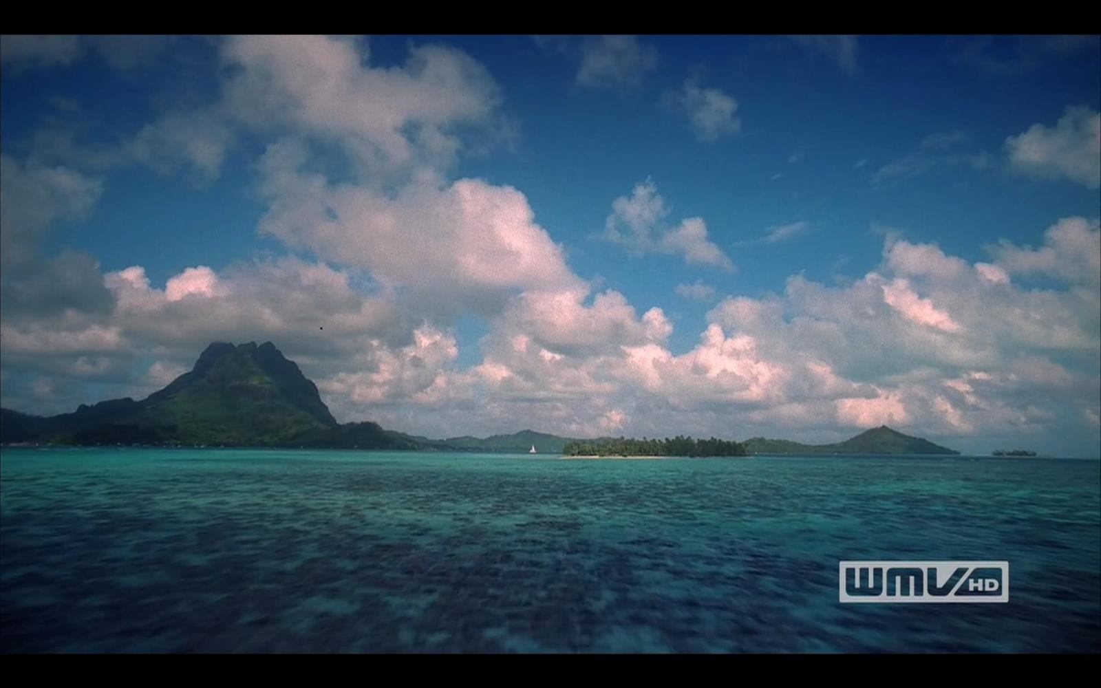

Es liefert auch Top Bilder habe mal eben das höchste was ich so da habe in HD probe laufen lassen, nicht ganz jugendfrei also kann ich es nicht posten, aber es passt, muss also eine Codec Sache sein. Wenn man die Videos mit Windows Media Player abspielt wird es zwar besser aber von HD kann keine rede sein...
Probiere mal die HD´s von Apple : http://www.apple.com/quicktime/guide/hd/ aber fakt ist dieses Pixelrauschen habe ich auch.

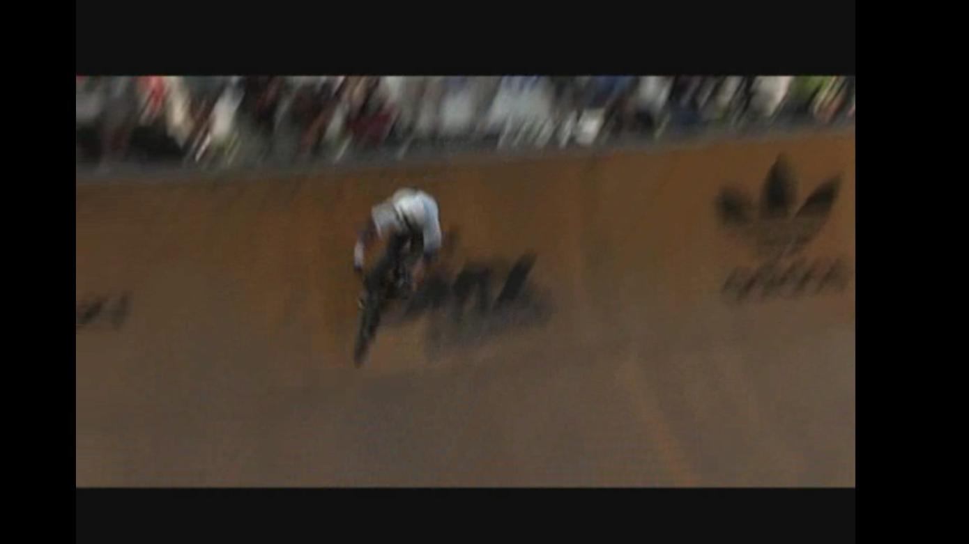

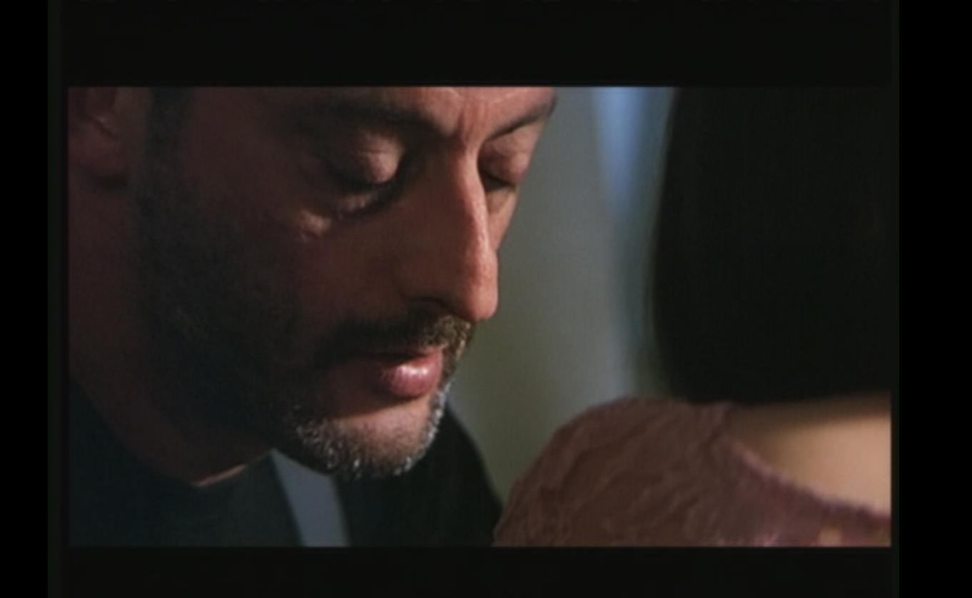

Also hab hier mal zwei Screenshot's.
Einmal WMP11 mit K-lite Codec Pack Original DVD
Einmal VLC 0.9.4 mit K-lite Codec Pack Original DVD
Dann hab ich das Codec Pack mal deinstalliert.
Hier noch ein weiterer Screenshot ohne K-Lite Codec Pack eines normal XVID's
Das Bild ist einfach nur verheerend :-(

Aber wie kann denn der Monitor schuld sein, wenn man es auf den Screenshots sieht? Liegt es vllt doch am Graka Treiber oder sonstigem? Mhm wollte mir ja eigentlich auch nen LG holen, aber da wart ich wohl jetzt noch ein wenig.
