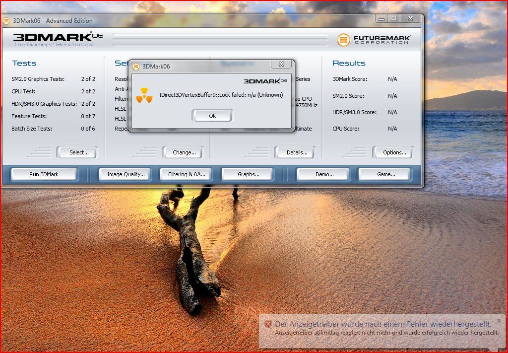

Hallo zusammen, Hab auch das Problem mit "nvlddmkm" UNd hab auch schon geschlagene 3 Tage bei Google sämtliche Foren durchgemacht und keine Lösung gefunden....
Hab den rechner jetzt seit 3 Tagen und Sollte eigendlich n Gamer PC sein aber das funkioniert so nich.
Hab Vista 64 und ne Gainward Bliss GTX 285 GS drine
Also es Funktionieren weder CoH OP noch Empire Total War noch Sins of a Solar Empire...
Aja 3D Mark 06 funkioniert auch nicht.
