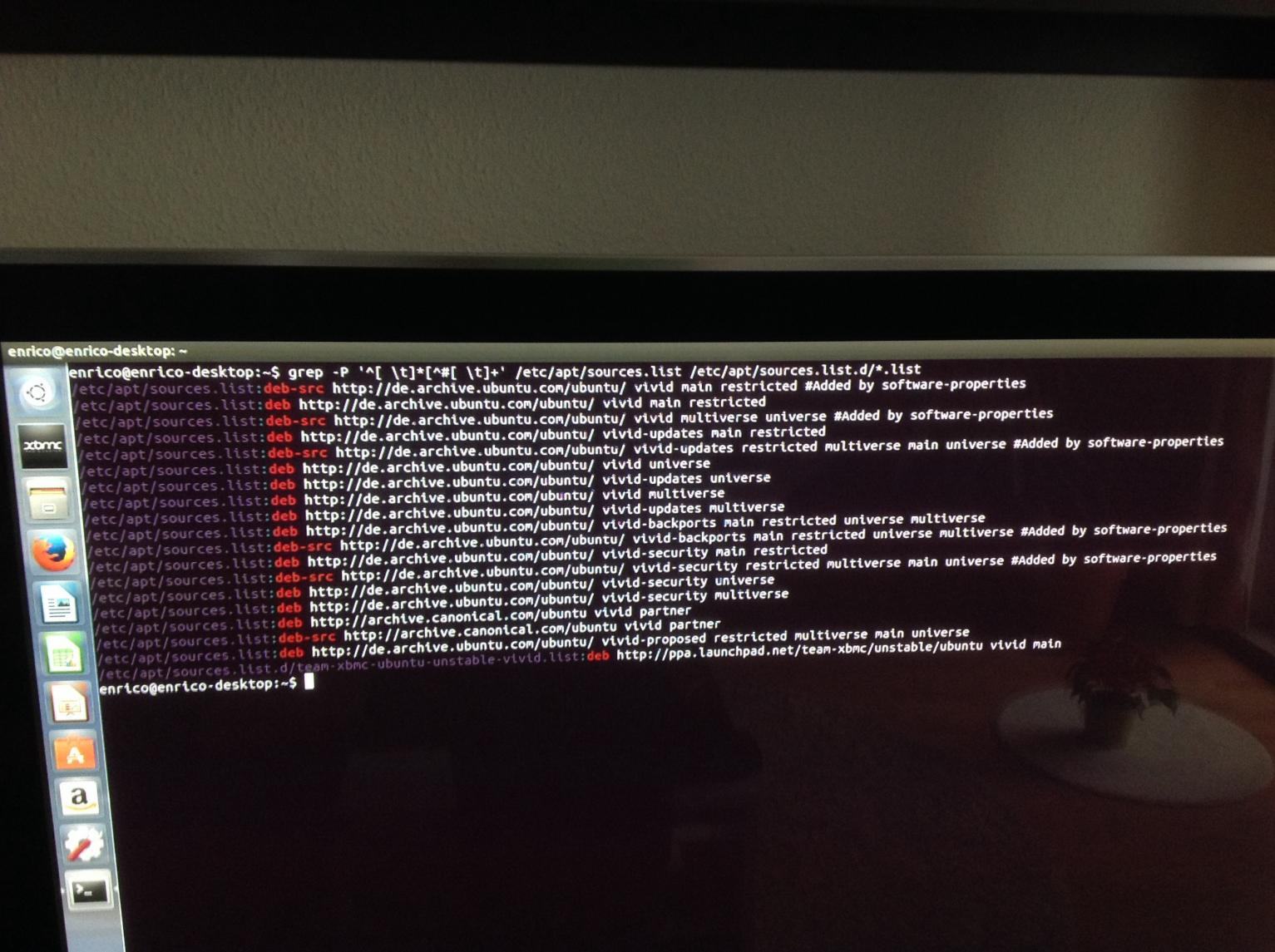

habe wie 1.1.3 das Update durch geführt. Er hat auch was runter geladen. Und beim zweiten Befehl musste ich mit J bestätigt.
Wenn ich aber bei XBMC unter System - Systeminfo - Info schaut. Steht da in blau XBMC 13.2 Debian package version:2:13.2+dfsg1-4ubuntu1 (Compiled: Dec 2... mehr kann ich nicht lesen.
Habe ein Bild gemacht.
Kann das daran auch liegen?

Weil bei Install kodi kamm Fehler und dann hatte ich XBMC eingegeben. Und dann da er los Instaliert.

es sollte schon mit kodi gehen und nicht mit xbmc, xbmc wäre ja 13 und kodi 14 und 15
Was kam denn für ein fehler bei kodi?
Vielleicht ist deswegen die 13.2 oben.
