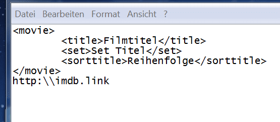

EDIT: Mir ist aufgefallen, dass XBMC 12.1 nicht mehr meine .nfo liest mit denen ich manuel verschiedene Medien in Moviesets organisiert habe. Die automatische Set Bildung funktioniert nach wie vor, aber die manuelle über nfo nicht mehr.
Benutzt jmd. hier auch .nfos und kann das bestätigen/lösen?
Wie sieht denn dein SET TAG in einer der NFOs aus die nicht mehr gehen ? Denke eher da steht noch der uralt TAG drin.
So siehts aus und llief unter Eden tadellos ...
ich habe die NFO aus Eden unter XBMC Frodo 12.0 eingelesen dann am 10.03 wieder separat exportiert. Diese separat exportierten NFOs heute mit XBMC 12.1 wieder eingelesen und bei mir funktioniert alles wunderbar mit den SETs. Das SET TAG sieht auch genauso aus wie bei dir. Sicher das sonst alles mit den NFOs stimmt ? Nicht das die NFOs nicht gültig sind und XBMC diese beim Scrapen gänzlich ignoriert und online nach Infos sucht. Das sollte aber im debug XBMC.log stehen.
Hast du separat exportierte NFOs oder woher stammen deine NFO Dateien ? Wenn dann mit Eden oder Frodo separat exportiert ?

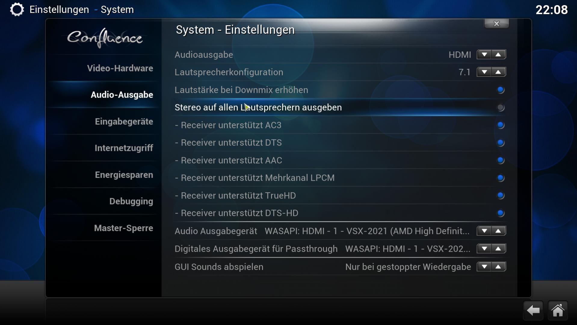

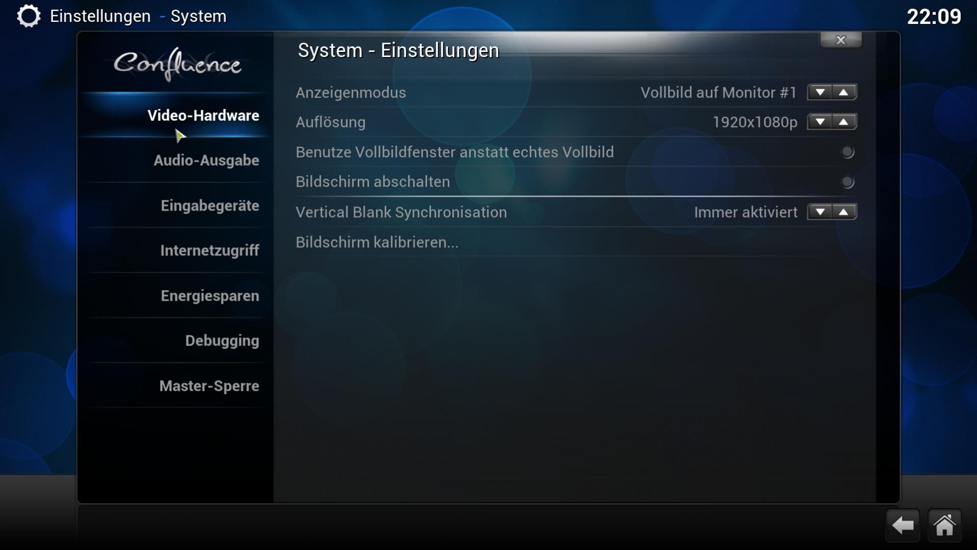

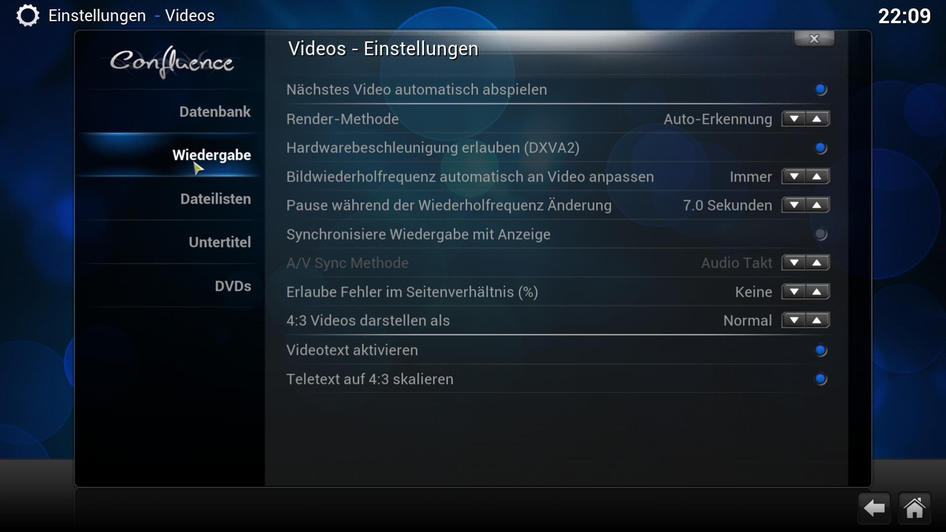

so hier bin ich nun wieder.
Also es scheint so zu sein dass mit diesen Einstellungen jetzt manche mkvs gut laufen.
manche wiederum nicht. auf jeden fall sind jetzt nicht mehr alle problematisch. ich hab jetzt al den Treiber von der Asrock Homepage installiert. außerdem habe ich alle soundgeräte auf Wasapi gestellt
im anhang sind mal die Screens meiner settings
Die Settings stimmen soweit alle. Was haben denn die MKVs gemeinsam die nicht gehen ? Codec z.B. VC1 ? 10Bit ? Hohe Bitraten z.B. über 20 ?
