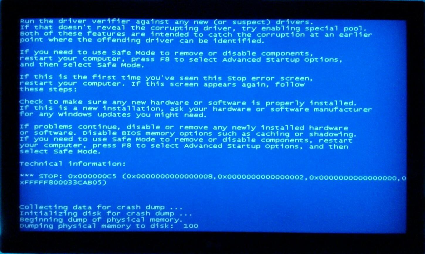

Hallo zusammen,
während ich xbmc nutze (Film oder Musik) bekomme ich nach einer unregelmäßigen Zeit immer einen bluescreen (siehe Anhang). Ich habe leider keine Ahnung woran das liegen kann... Daten liegen auf einen kleinem "Server". Grafikkarten Treiber ist aktuell.
Vielleicht hat ja jemand einen Tipp oder schon mal so was in der Art erlebt.
Danke schon mal ;)

Ansonsten auch mal mit ner CD booten und die HDD mal vom Herstellertool prüfen lassen, falls eine verbaut ist.
UltimateBootCD oder sowas.
Ich würde ja am ehesten sagen da ist eine OS Datei am Ars.. Daher würde ich den Rechner als erstes mal komplett neu aufsetzen ...
Defekter RAM oder Festplatte wäre natürlich auch möglich ...
Wenn die im ar*** ist, dann wahrs. von einem HDD Defekt oder RAM defekt, chkdsk wäre evtl. auch eine Möglichkeit.
C5 steht laut Tante Google für Treiberproblem, vielleicht mal in die Richtung suchen
