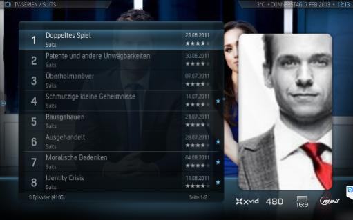

servus leute. habe mir eben das neue XBMC (12) angesehen. mir hats der aeon nox skin angetan, sieht extrem wertig aus, wahnsinn!
Ich scrappe meine Serien / Filme mit Ember, das klappt tadellos, allerdings sieht das mit aeon nix unter serien in listenansicht so aus:
es geht um das Bild rechts, das passt nicht. weiß jemand, welchen dateinamen / welches Format XBMC / Aeon nox hier erwartet? Wenn ich das mit Ember automatisch erleidgen könnte, wär's das natürlich klasse! ;) Hat jemand eine Idee? keibertz?! :d
edit: wenn ich in den Designoptionen "abgerundete Ecken" ausstelle, zeigt er mir einen Screen aus der Episode an. Suits - S1E01 - Doppeltes Spiel.jpg / .tbn vom server. Wäre dennoch interessant, was XBMC / Aeon nox da mit "abgerundete Ecken" erwartet.
kann gut sein, der Bildausschnitt scheint aus der folder.jpg / poster.jpg zu sein.
Ich selbst verwende die AEON nicht weil mit die Settings und das Coding zu unüberschaubar sind. Ich hantiere doch recht viel im Coding rum und da finde ich bei anderen Skins viel schneller und leichter das was ich anpassen will.
Das man bei Serien pro Folge eine Datei hinterlegen kann wäre mir neu. Ich dachte der nimmt immer automatisch ein Bild welches er sich selbst aus der Episode extrahiert.
Ich denke das es sich mit der "abgerundete Ecken" anders Verhält ist ein BUG welchen du den Enticklern melden solltest. http://forum.xbmc.org/forumdisplay.php?fid=68
XBMC nimmt definitiv die, die am Server liegen. zB Suits - S1E01 - Doppeltes Spiel.jpg (oder .tbn - weiß net, welche der beiden letztendlich verwendet wird)
Option "Episode Posters" in Ember. ;)
