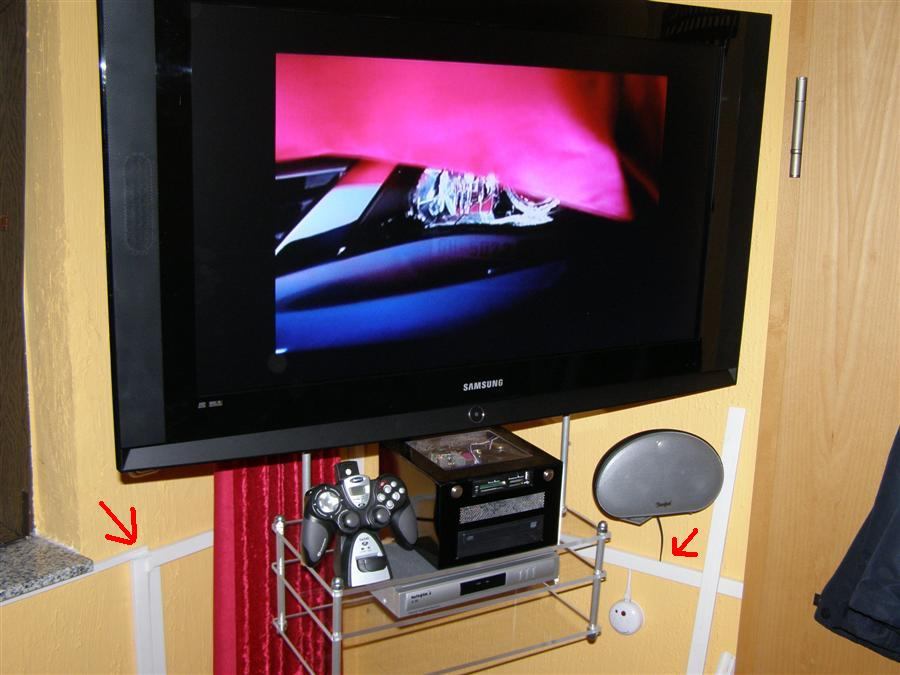

Nun zu was anderem, hatte mir ja einen neuen Fernseher gekauft, wo ich den PC auch anschließen kann. Den Fernseher habe ich mit einer Deckenhalterung aufgehangen, nun mussten noch der PC und der sat reciever irgendwo aufgehangen werden. Also habe ich eine Halterung ausPlexiglas an Die Deckenhalterung drangebaut. Dazu habe ich 2 Meter M10 Gewindestange, 2 Meter 10/12mm Alu Rohr, 50cm Alu Winkelprofil und 3 Plexi Platten mit 470x250mm genommen.
In die Plexiglas platten habe ich an jeder ecke ein 10mm Loch gebohrt, und eine Gewindestange durchgesteckt. Als abstandhalter habe ich jeweils 4 Alurohre genommen, die ich als hülsen auf die stangen gesetzt habe. Um das nun zu befestigen habe ich insgesamt 8 Hutmuttern genommen, und sie aufgeschraubt. Um die Konstruktion nun an die halterung zu befestigen, habe ich mittig in die obere platte ebenfalls 2 10mm Löcher gebohrt. Mit denen habe ich sie dann über das Winkel Profil an die Vesa halterung angeschraubt.

ein Lochblech anstelle des Plexis würdest du nicht wollen?
nice @ TV Halterung
aber ich glaub du musst ma neu Tapizieren und die ganzen Kabel unter den Putz bringen ^^

Das würde nix bringen, da ich alle paar tage an die Kanäle ran muss. 5.1, Internet, und strom müssen irgendwie verlegt werden ^^. Aber das fllt gar nicht so stark auf, da meistens der Vorhang davor ist. Die Kanle gehen übrigens oben rum komplett durchs zimmer.
