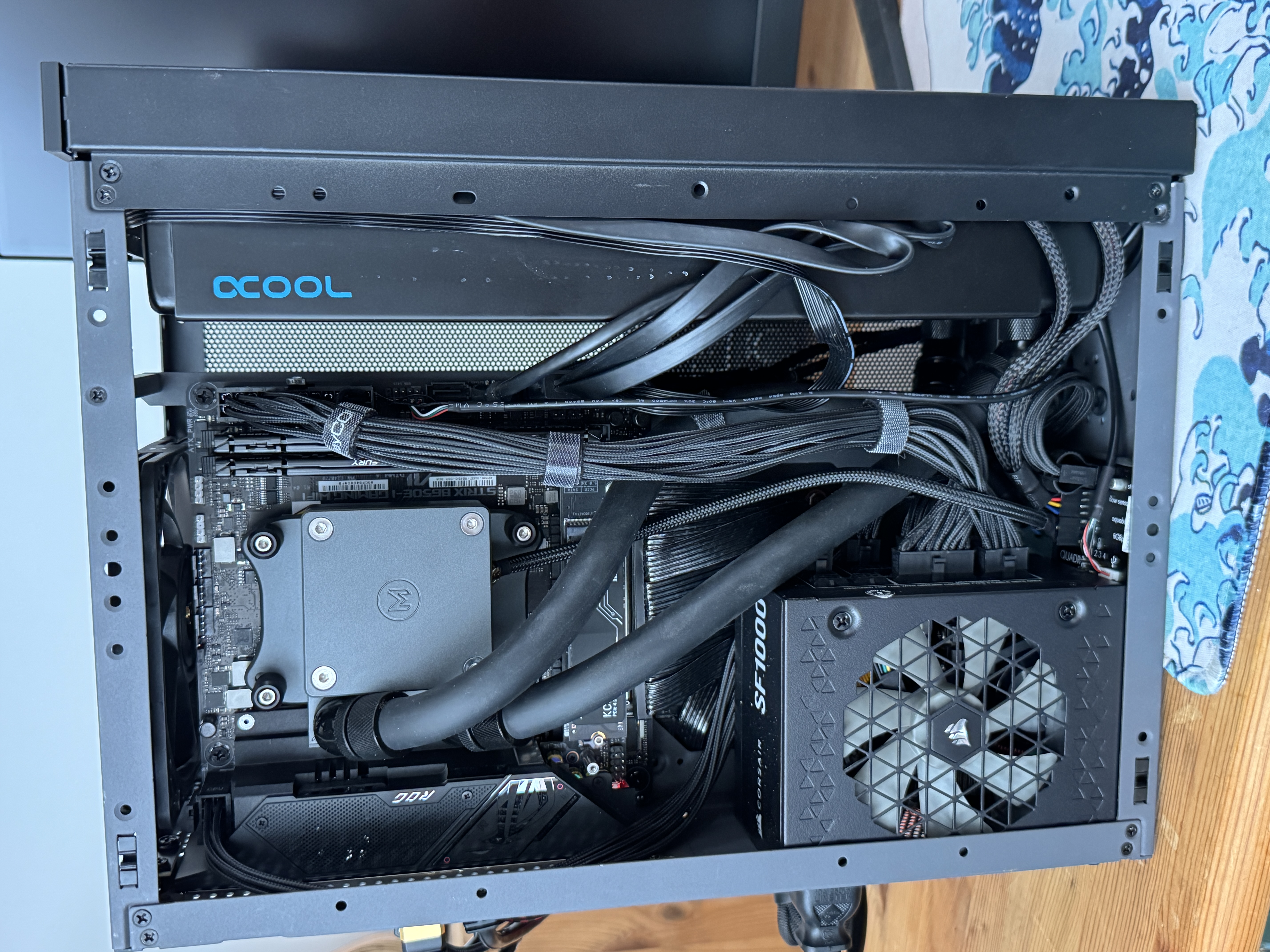

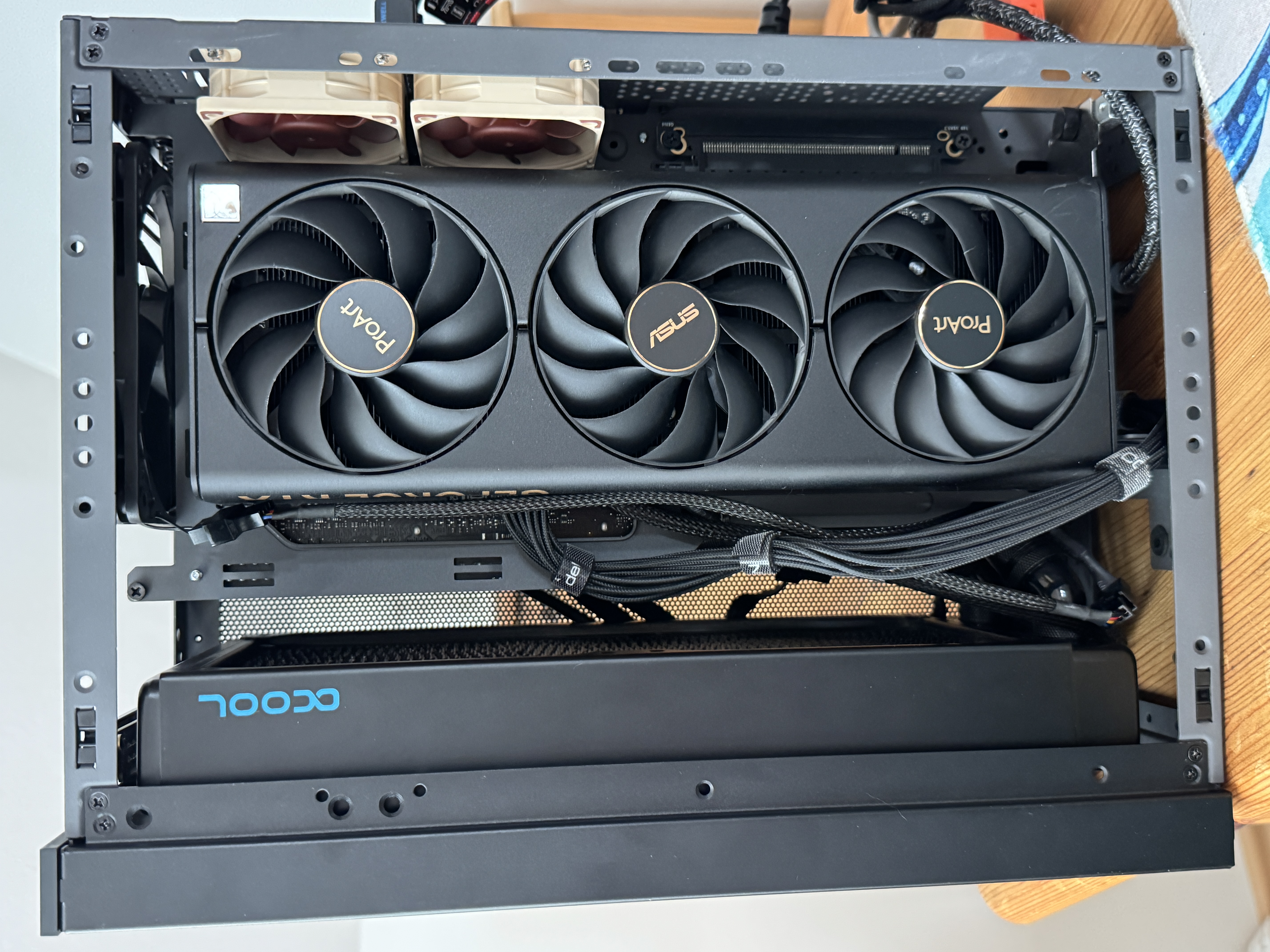

Ich habe so ziemlich die gleiche Hardware wie du. Also auch ein Meshroom S V2 mit 9800X3D, den gleichen RAM, allerdings auf einem Asus B650E-I. Das Board kann ich sehr empfehlen.
Als Grafikkarte habe ich eine Asus Pro Art 4080 Super.
SSD´s sind zwei Kingston KC3000.
Mein Netzteil ist ein Corsair SF1000, welches nochmal kleiner als dein SF-L ist. Bis jetzt null Probleme.
Ich hatte zuerst eine Arctic Freezer III 280 verbaut, die jetzt aber durch einen Custom Loop ersetzt wird. Die war schon ziemlich schwierig unterzubringen, da du durch den 38mm Radiator nur Slim 140er reinbekommst. Ich habe zusätzlich vor kurzem das Extender Bracket von SSUPD für das Case gekauft um zusätzlichen Platz für den neuen Front Radi zu bekommen.
Im Deckel habe ich einen 120er Slim von Noctua mittels 3D Druckhalterung montiert. Im Heck sind dank 3D Druck zwei 60mm Noctuas verbaut.
Alle drei als Exhaust. Die Halterungen für die Lüfter gibts bei Etsy.

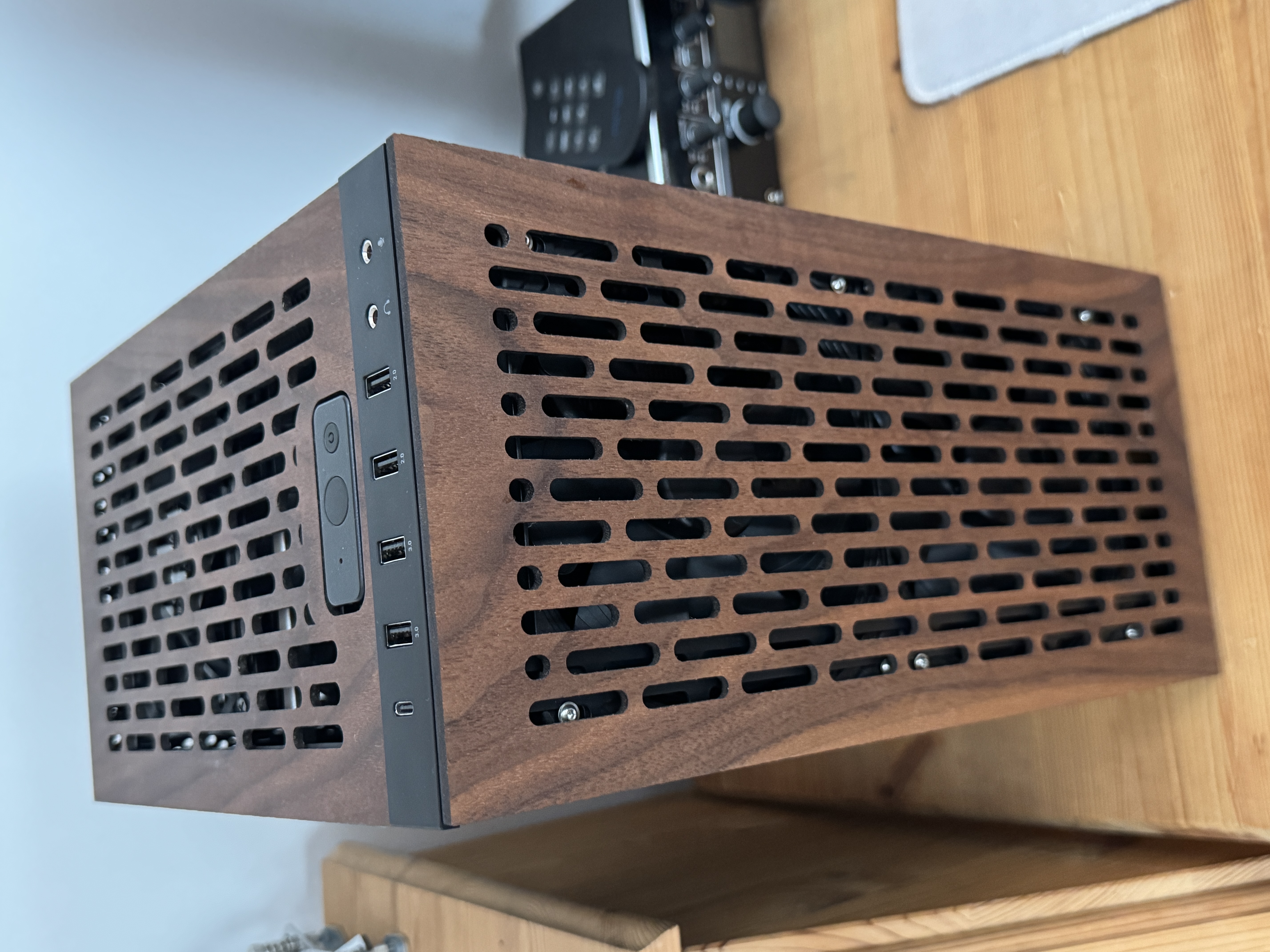

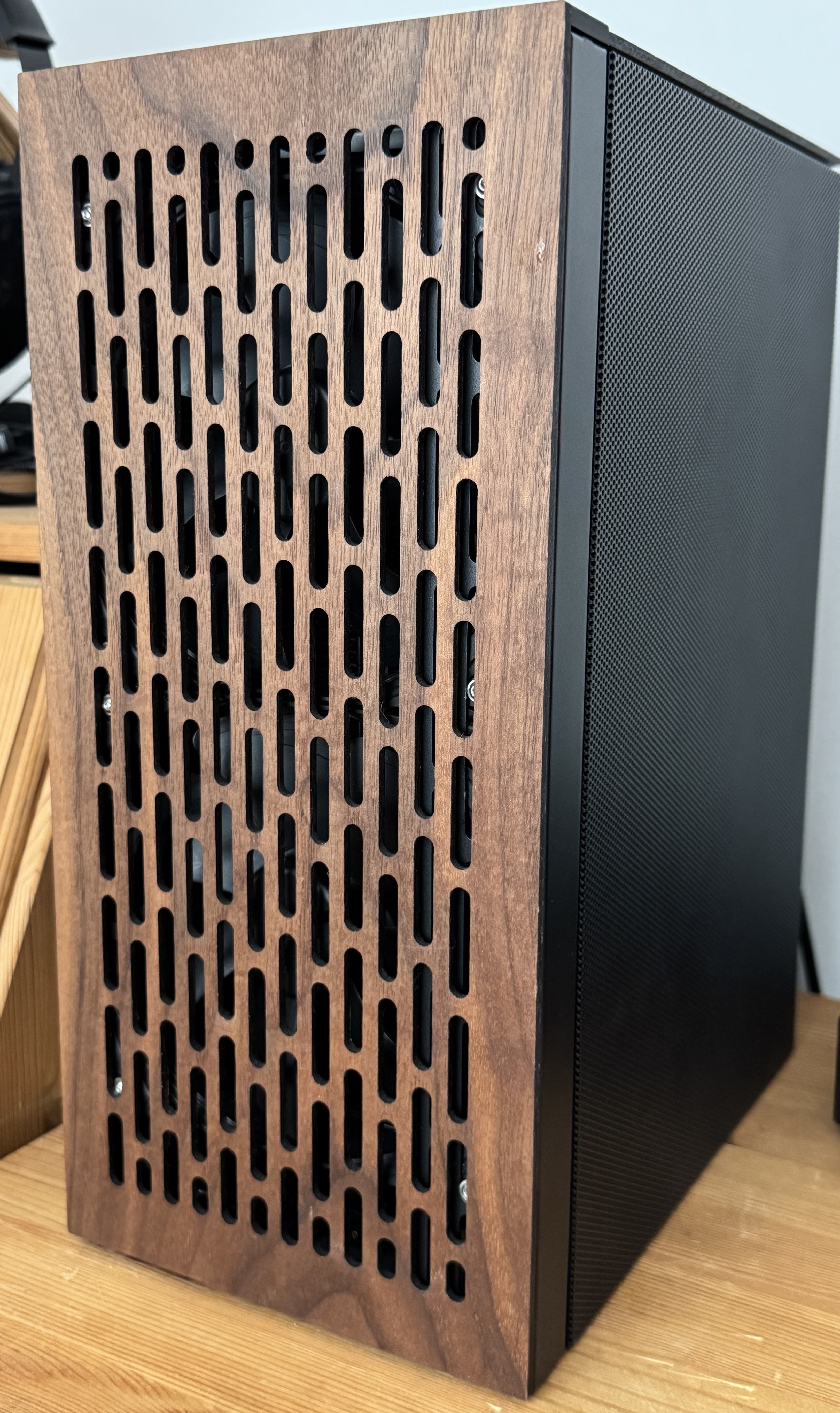

Desweiteren habe ich die Front und Top Meshpanel durch Holzpanel ersetzt. Die Seitenpanels hatte ich durch welche aus Acryl ersetzt; inzwischen bin ich aber wieder zu den originalen zurückgekehrt.
Das sind so meine Erfahrungen bis jetzt, nachdem ich vor 3 Monaten den Rechner zusammengebaut habe.
Hoffe das hilft ein wenig.

Ich habe den Rechner heute Vormittag demontiert um den Custom Loop einzubauen.
Außerdem warte ich noch auf ein Päckchen von MDPC-X.
Wenn ich fertig bin, poste ich ein paar Bilder in den Wakü Foto Thread.

So ich habe mal Zeit gefunden ein paar Bilder zu machen.
Kabelmanagement ist noch nicht final; reinigen muss ich auch noch.
Ich überlege gerade die Graka auch noch unter Wasser zu nehmen. Ein Highflow Next liegt auch noch hier.
