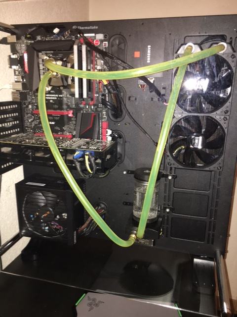

Ich hier mal ein Bild vom PC. Aber wie geschrieben die Pumpe oder den AGB macht vibrierende Geräusche. Ich werde versuchen beide Sachen mit Unterlagscheiben zu dämmen. War ein ziemliches Gebastel mit dem AGB. Auch der CPU Block konnte ich nicht mit den mitgelieferten Schrauben/Muttern etc. installieren das ich die Schrauben nicht von hinten durchs Board brachte ohne das es mir das Gewinde zerstörte.
Könnten die Temps von daher kommen?
Hm, wenn der CPU Block nicht richtig drauf ist, ist wohl nicht so optimal^^. Die Pumpe kannst mit einem PowerAdjust regeln.
PS: vielleicht so aufbauen :d

Ich werde das ganze morgen nochmals neu aufgleisen.....da ich leider jetzt schon Wasser im Kreislauf habe wie kann ich das am besten ablassen und wieder verwenden? Das System ist max. 2 Stunden gelaufen.
In einen sauberen Behälter oder da rein wo es hergekommen ist, am besten am AGB unten abstöpseln :) es muss auch nicht alles raus Radi kann ja voll bleiben!
So habe den AGB mal direkt unter dem Monitor montiert.
Wenn ich mit ganz nach mit dem Kopf gehe hör ich die Pumpe surren. Die Lüfter jedoch sind gut hörbar...=> dumpfes Geräusch, wie heisst der Anschluss auf dem MB damit die Lüfter Temperatur gesteuert sind?
Die Temperaturen liegen im Idle bei ca 30 grad unter volllast bei ca 60grad
