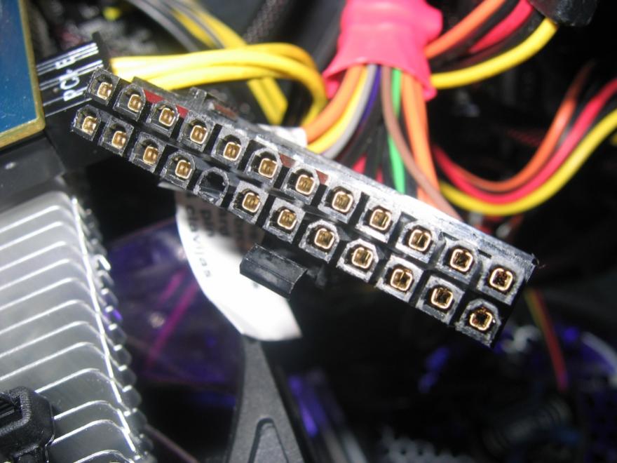

Ich nähre mich langsam dem Ende meiner Nerven. Heute endlich das Packet von Casekign gekommen mit dem ATX Pinremover. Hab jetzt 30min rumprobiert bis ich ihn abgebrochen habe und bin der Meinung, auch der Pinremover ist zu dick. Irgendetwas stimmt an meinem Netzteil nicht oder ich bin zu blöd. Ich hab immer nur eine Seite reinbekommen, nie beide. Das selbe Problem hatte ich auch mit Büroklammern. Hab das Gefühl meine Stecker sind enger als normale. :(
Wohnt zufällig einer von euch in der Nähe von Stuttgart und hat Lust es auch mal zu versuchen? Netzteil bring ich vorbei und wer den ****** Stecker runterbekommt den lad ich zu McDonalds ein. :d
mfg, Shibi
lol klingt gut, wohne leider nur zu weit weg. welches netzteil hast du denn? mach mal ein paar fotos vom stecker! btw den pin remover kann man neu "anspitzen" - am besten mit einer dünnen trennscheibe z.b. von einem dremel wieder 2 spitzen dremeln ;)
Ja mach mal Foto´s vom ATX Stecker. Ich kann es nicht glauben das die Pin´s nicht rausgehen.
Ich kann Dir ja eventuell behilflich sein ;)

Mein Netzteil ist ein Antec Phantom 500.
Ich hab keine Ahnung, was ich falsch mache. Die stecker vom 4 Poligen Stromanschluss bekomme ich in ein paar Sekunden weg, Lüfterstecker und ähnliches auch. Kann doch nicht sein, dass ich mich mit den ATX steckern so blöd anstelle. :(
Das kann ich ja fast nich glauben das der da nich reingeht Oo
Bin mal auf die Bilder gespannt was da los ist ;)
Ansonsten hilft nur noch ne Verlängerung oder haste bereits eine ?

Wolltest nicht Bilder vom Netzteil zeigen :hmm:
jup zeig doch bitte mal bilder ;)
vielleicht kann man dir so helfen ...

Das ist der ATX Stecker. Leider ist genau in dem Moment der Akku von meinem Photoapparat leergegangen deshalb habe ich nur dieses eine Bild. Hoffe man kann genug erkennen.
Wenn ich den Pinremover reingesteckt habe wurde der Metallpin in der Mitte ganz auf die andere Seite gedrückt, so dass ich unmöglich den zweiten Teil des Pinremovers reinstecken konnte. Bei Büroklammern genau das gleiche Problem. Erst mit 2 sehr stark plattgehauenen Stecknadeln hat es geklappt, aber ich bin gleich beim ersten Stecker abgerutscht und hab mich an den sehr dünnen und deshalb messerscharfen Kanten geschnitten deshalb habe ich das gleich wieder aufgegeben.

sieht aus wie bei jedem anderen netzteil! so schwer is es doch aber gar nich :confused: den remover bis zum anschlag (bei mir sind die ansätze der 2 pin remover-köpfe nich mehr zu sehen) in den stecker drücken, aber nich zu gewaltvoll!
Vor allem musst Du den Pin Remover erst etwas auseinander BIEGEN, so das beide Seiten auf einmal reinpassen ;)
Also nochmal die Erklärung meines Problems: Ich bekomme den Pinremover nicht rein. Eine Seite geht rein, aber die Zweite passt einfach nichtmehr zwischen Pin und Plastik. Das selbe Problem wenn ich eine Büroklammer verwende.
Würde das ernsthaft jemand für mich sleeven? Ich geb jetzt glaub auf. :(
Stecker abmachen und zurückschicken würde mir auch schon reichen.
