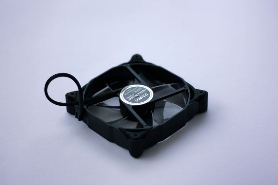

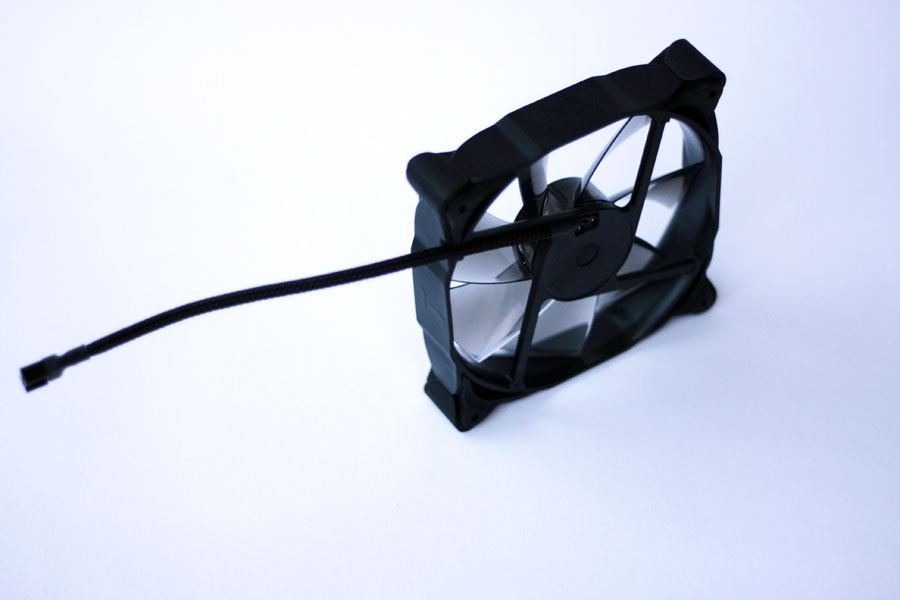

an nem 20€ lüfter ein stück plastik wegsägen kostet schon etwas überwindung:fresse:

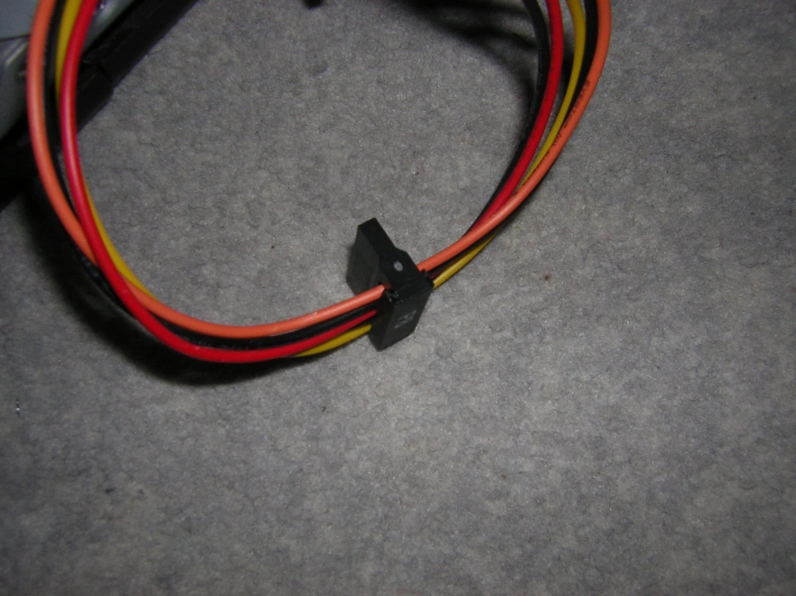

ich bin neu beim sleeven und eigentlich wird ja in Howto am Anfang vom Thema alles klar.
Nur habe ich ein Porblem:
Ich will alle Kabel meinems NT sleeven. Auch das Sata Stromkabel. Nur habe ich ein anderes (s. Anhang) als in den beiden HowTos gezeigt wird.
Der Elektrotechniker meines Vertrauens meint dazu, dass ich das lieber lassen soll, weil das sehr sehr heikel ist (laut ihm), die Kabel wieder mit Kontakt rein zu bekommen.
Stimmt das?
Habt ihr Tips wie man bei solchen Kabeln vorgehen sollte?
wenn die kabel schon mal drin waren, gehen die auch wieder ohne probleme wieder rein. kannst du also ruhig sleeven:)
die gehen sogar mit shrink drum wieder in die kontakte rein, selbst wenn sie noch nie drin waren, die kontakte sind selbstschneidend... :d
