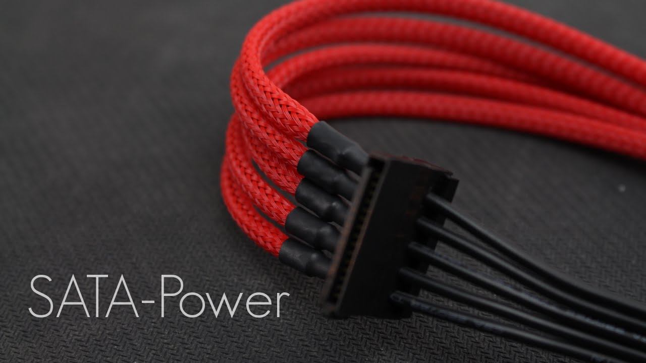

Hat hier schonmal jemand versucht die SATA Stromversorgung durchn SATA Sleeve zu bekommen?
Eigentlich müsst des mit der Breite ja grad so gehen.
Nen Bildchen wäre cool :o
Obwohl - ich würd eigentlich jede Art von Bild nehmen - vor 5 Jahren hab ich das letzte mal nen SATA Strom Sleeve gemacht, und ich fand das sah mit Shrink häßlich aus.
War deswegen am überlegen alle Kabel zusammenzukleben, SATA Sleeve drüber zu machen und dann einen SATA Shrink am Ende hinzuhaun.

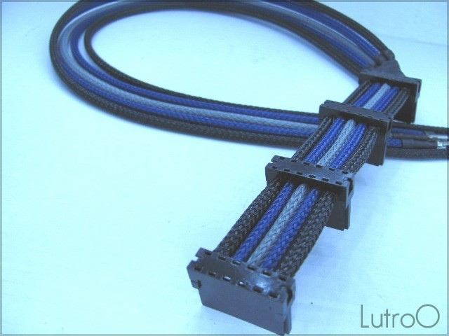

Meinst du doe Stromkabel durch nen Sata Datenkabel Sleeve?
Für alle Kabel zusammen ist der denke ich zu klein, einzeln zu groß.

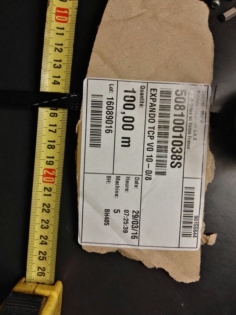

Ich habe zuhause noch ein paar (100-200m) Sleeve rumliegen.
Hatte es für ein Projekt genutzt und das ist der Rest davon.
Hersteller ist Federal Mogul
Kann man den sleeve für den PC Bereich nutzen bzw was was sollte man da achten..
Wollte das veräußern und bin mir nicht sicher ob es für den mod Bereich überhaupt brauchbar ist..
Vielleicht könnt ihr mir da ja weiter helfen!

Foto oder Link würde sicher helfen. Vor allem. aber ist der Innendurchmesser entscheidend. Im gestreckten Zustand.
Foto und Datenblatt kann ich nachreichen, Google hat mir leider nichts ausgespuckt..
Gesendet von meinem HUAWEI GRA-L09 mit der Hardwareluxx App
So hab das jetzt mal gemessen und Fotos gemacht.
Sind 2 Größen.
Der kleine hat außen gezogen ca. 3mm wenn er locker ist ca. 4mm
Der dickere hat außen ca. 8mm
Bei den Fotos ist auch der Aufdruck mit Typenbezeichnung
Von dem dünnen müssten es 150-170m sein, der dicke 70-90m

Der kleine sollte für einzelne Stromadern gehen, für den Größeren fällt mir spontan keine Verwendung ein.
Habs mal in meinen vk Therad gepackt.
Der dickere sleeve passt über sata Kabel ;)
Bzw ich habe den für das herstellen von gesleevten Lautsprecher Kabeln benutzt..
Mal sehen ob hier in forum Interesse für sowas vorhanden ist..
Was meint ihr was für nen meterpreis nehmen kann.. Bei caseking hab ich den lfm für 1,30-1,80€ gesehen..
