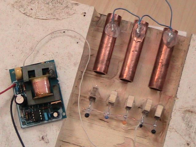

Hallo!
Hab nun mal mein erstes Modell gebaut, aber entweder ich habe den Aufbau noch nicht ganz verstanden, oder an meinem provisorischen "Teil" passt irgendwas nicht.
Ein Bild davon findet ihr im Anhang.
Das Kabel von den Kupferröhren wurde an die Heizung geklemmt, als Ionengenerator wurde dieser hier genommen und der Abstand von den Nadeln zu den Röhren wurde so gewählt, das weder Funken schlagen, noch das er zu weit weg ist.
Vorschläge?
mfg
Edit: Auch wenn es vll. nicht so aussehen mag, aber alle Teile haben Kontakt!

@Jumiup
ich kann es aus deinem bild nicht so genau entnehmen deshalb die frage: sind die kabel der unteren nadeln durch heißkleber isoliert? also das wirklich nur die nadelspitze unisoliert bleibt?
denn falls nicht könnte das der fehler sein. ich ahbe lebst nochnicht soein teil gebaut aber soweit ich weiß darf nur die nadelspitze kontakt zur luft haben.
Es sind nur die Nadelspitzen unisoliert, ca. 2mm. Hab auch jede Nadel einmal blitzen lassen, daran sollte es nicht liegen:shake: .
Glaube ernsthaft die 7kV sind einfach zu wenig.
Hab mal nen Nagel direkt an eine Kerze gehalten. Mehr als ein flackern war da aber leider nicht drin :/
Naja deswegen soll man ja auch mehrere Nadeln/Nägel nehmen, da dadurch auch mehr Ionen entstehen.
