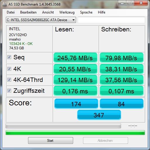

Nach install WIN 7 hatte ich beim Score: 417
jetzt bin ich bei
attachment.php
@sloop. wenn die win drauf ist, dann ist es normal.

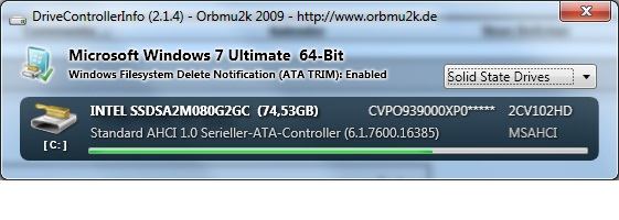

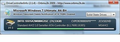

Hab jetzt seit dem Release der Firmware nicht mehr geschaut wie´s um die Schreibraten etc. steht. Jetzt nach Benchmark nur noch 345 Punkte (80MB/s Schreibrate:rolleyes:) warum? Also scheint shift+entf nicht für einen Anstoß des Trimvorgangs unter Win7 zu reichen, sondern ein Papierkorb leeren ist unumgänglich! Leider lösche ich ausschließlich mit shift+entf! Hab jetzt per Toolbox manuell getrimt und wieder 415 Punkte im Benchmark...
Die Hostwrites werden aber immer noch so hoch angezeigt, wird das nicht auch resetet?
Und du hast den msahci Treiber?
Hostwrites ist die Menge der daten die auf die SSD geschrieben wurden. Wieso sollte die Anzeige bei TRIM runter gehen?
Unter der SSD wird mir der Windowstreiber angezeigt, ist doch richtig oder?
Achso dann werden die Hostwrites auf die gesamte Lebenszeit der SSD verewigt?

@coldfingers: du guckst bei dem falschen Gerät (beim Controller schauen). Aber mein Benchmark in der aktuellen version zeigts doch an.
Achsooo... hmm ja da scheint das Problem gefunden, warum er nicht automatisch trimt. Und wie kann ich nun unter Win7 den Windows Controller Treiber installieren?
Hatte die neuste Benchmark Version nicht :rolleyes:
Edit: Hmm hab nun das neue AS SSD gesaugt und wenn ichs aufmache steht da msahci. Ist da der Windows Treiber installiert ne? Dann versteh ich aber wieder net, warum Windows nicht trimmt wenn ich mit shift+entf Sachen lösche!?!?!?
