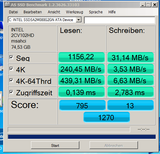

ok, wieder etwas seltsames:
attachment.php
Was ist los bei mir :fresse:
Ist echt seltsam... Was für benchmarktools könnt ihr mir vorschlagen?

Wenn deine SSD ziemlich voll war dann siehste das schon beim Benchmarken. Also vorher nachher Benchmark...
Das heißt das ich an deiner Stelle folgendes probieren würde...
1. Alles abklemmen
2. Nur die SSD am ersten Port
3. dann nochmal probieren
Allerdings kann ich nicht garantiern bzw. weiß ich nicht ob du dann dein Raid zerschießt (= Daten weg)

Alles auf AHCI und IDE getestet, in Vista wurde Gerät(SSD) erkannt neu gestartet und alles lief wieder nur halt viel zu langsam beim Lesen !
Ja hab ich. Wieso weisst du das? :d Soll ich ausschalten?
Aso okay. Sind dann nur die readwerte Mist, oder auch die write?

Nein im Bios ist sicher nirgends rais eingestellt. Wie schon erwähnt, den Controller kann ich entweder auf IDE,Raid oder AHCI einstellen und ich habe letzteres gewählt. Ich werde mal die NTFS-Kompression mal deaktivieren und dann nochmals testen.
Edit: So jetzt sind die Werte wieder in Ordnung und auch mit dem Intel-Tool konnte ich mal manuell trimmen.
Also lag es an der NTFS-Kompression ;) Danke @ NSA-666 :)

kaum ist dem wrextOr geholfen, legt er gleich so nen Score hin..... Frechheit! :shot:
