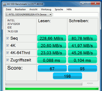

Hatte mir auch ne Intel Postville (80 GB) gekauft und jetzt mal den AS SSD Benchmark laufen lassen. Hier der Screen. Aber irgendwie sind die 4K-64K Lese-Werte arg gering? Auf der SSD ist Win7 Ultimate 64bit drauf. Woran kann das liegen, was kann ich machen? Sonst noch was verdächtiges?
Habe ich gerade im BIOS probiert: OnChip SATA Typ von "IDE Nativ" auf "AHCI" umgestellt. Dann startet Win7 nicht mehr, kommt nen Bluescreen und restart...
@Chrischii hier im Forum und bei Google gibts Infos wie man Windows dazu bewegt den Wechsel zu überstehen.

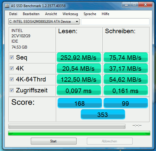

Ahh jetzt passt es, habe vorher noch den registry Eintrag vergessen gehabt... Auf http://www.winfuture-forum.de/lofiversion/index.php?t171579.html steht noch was von in meinem Fall AMD Treiber installieren, ist das notwendig? Woanders habe ich das nicht gefunden, da stand meist nur, registry Eintrag ändern und BIOS umstellen. Anbei mal auch das aktuelle Bench-Ergebnis, jetzt schauts doch gut aus (ohne zurückgezogene Firmware), oder?
Chrischii: Brauchst nichts mehr installieren. Reg-eintrag ist nicht immer notwendig. Oft gehts ohne.
@nsa666
Wie gesagt, bei mir war er notwendig. Ohne gabs bei mir immer nen Bluescreen beim Windows 7 Start. Erst als ich im native IDE den registry Eintrag in Win7 geändert hatte, konnte ich problemlos auf AHCI umstellen. Ok, dann brauche ich diese Soutbridge, RAID und AHCI Treiber von AMD wohl nicht dringend, hmm
