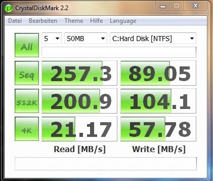

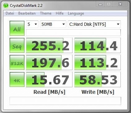

hier mal meine ergebnisse vor und nach dem update
Vorher:

Nachher:

Also ich find den alten screen von AS SSD Bench...net da hab ich 450 Punkte gemacht
Hier das Mit Neuer Firmware ... Sollte man die Chipsatz Treiber neu drauf Bügeln oder so ? Weil ISt Eigentlich net so prickelnd das Ergebniss :-(
@Mindscape
Die 450 Punkte gibt's aber auch nur direkt nach einem OS-Install mit einer nagelneuen SSD (evt. auch direkt nach HDDErase) - das ist aber keinesfalls der Normalfall sondern ein Ausnahmezustand wenn die SSD noch praktisch leer/unbeschrieben ist.
340-400 Punkte sind normal.
Was soll an deinem Ergebnis bitte "nicht so prickelnd" sein? :>

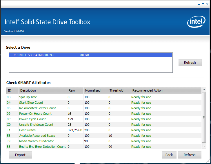

Es läuft! Und Toolbox find ich auch sehr gut. Endlich verlässliche SMART-Attribute... Es zeigt ja auch wie viel Daten schon auf die SSD geschrieben wurde.
Bin schon bei 2.45TB :S

Für alle die von den Ergebnissen nach dem Flashen bissal enttäuscht sind. Führt mal manuell über den Optimizer da den TRIM-Befehl aus, hat bei mir die Werte bei mir enorm gepusht wieder und is jetzt schneller wie damals als nagelneue :)
