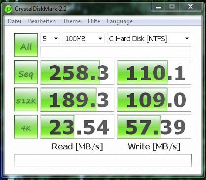

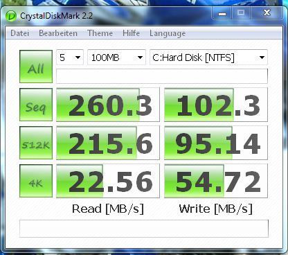

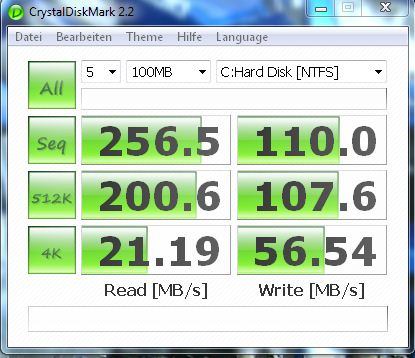

Hier mal meine Werte vor Firmwareupdate, nach Firmwareupdate und nach erstmaligen Trim:
Tschö, Dieter
