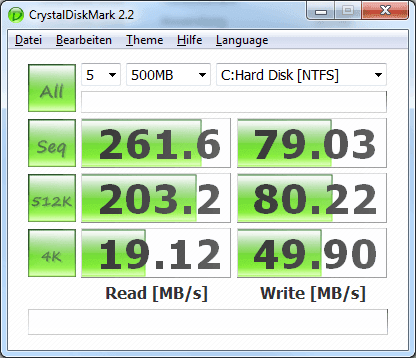

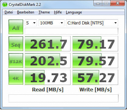

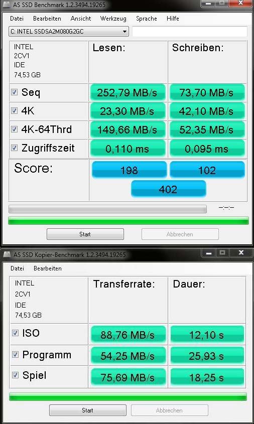

ich würd mich an den Benchmarks (gerade an diesen zweien) nicht so aufhängen:
beim AS Benchmark hab ich bisher bei meinem Rechner schon sehr große Schwankungen gesehen.
bei Crystaldiskmark sehe ich meist nur bei einer Testgröße von 100 MB eine "Verlangsamung" der SSD (wenn überhaupt), wenn ich 500 MB verwende, siehts deutlich besser aus.
Hier jedenfalls 2 Screens von meiner X25-M G1, die seit April nicht mehr mit HDDErase bearbeitet wurde. In der Zeit sind aber mehrmals Images aufgespielt und diverse Programme im Gigabyte-Bereich installiert worden.
attachment.php
attachment.php
AS Benchmarkergebnisse vom 02. August:
attachment.php
attachment.php
AS Benchmarkergebnisse vom 25. August:
Die Auslagerungsdatei liegt auch noch auf der SSD. Wenns nach JDiskreport geht, werden ca 300-900 MB pro Tag an Daten auf der SSD modifiziert.
Von mir aus kann sich Intel mit Trim Zeit lassen, bis es ohne jegliche Macken sicher funktioniert. Aber die Rennen ja auch nicht barfuß über Glasscherben.;)
@L0rd_Helmchen
mehr als die 250 hatte ich im Read auch nie am Evga 780i.
ciao Tom

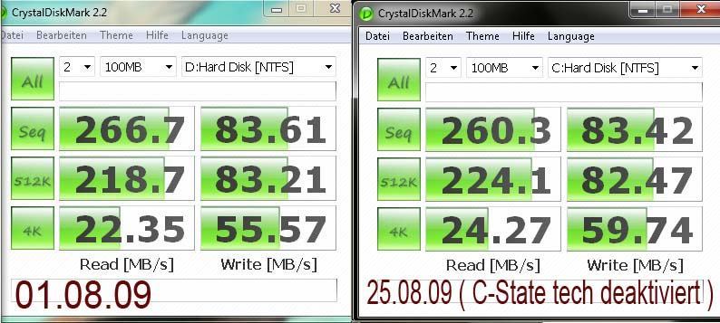

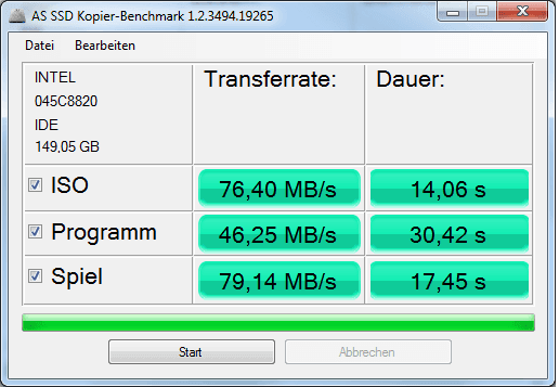

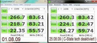

so sieht es bei mir aus. Vom Crystal hab ich gleich am ersten Tag nen Screenie gespeichert. Vom AS hab ich keinen Vergleichsscreen. Ich weiss aber das die Gesamtpunktzahl bei neuer Platte auch schon kanpp über 400 war.
Nach dem 01.08. hab ich noch im Bios die C-States meines Prozessors deaktiviert ( Speedstep und C1E sind noch aktiviert ). Das gab eine Steigerung von etwa 10% bei den 4K Werten.
Ansonsten: Win7 RC x64 - ICH10 - AHCI - Intel Treiber ( Matrix Storage Manager ) und PW Bugfix-Firmware
Die Platte ist sicher schon 3 mal durchgeschrieben - Füllung ist etwa 40%
Zapp
