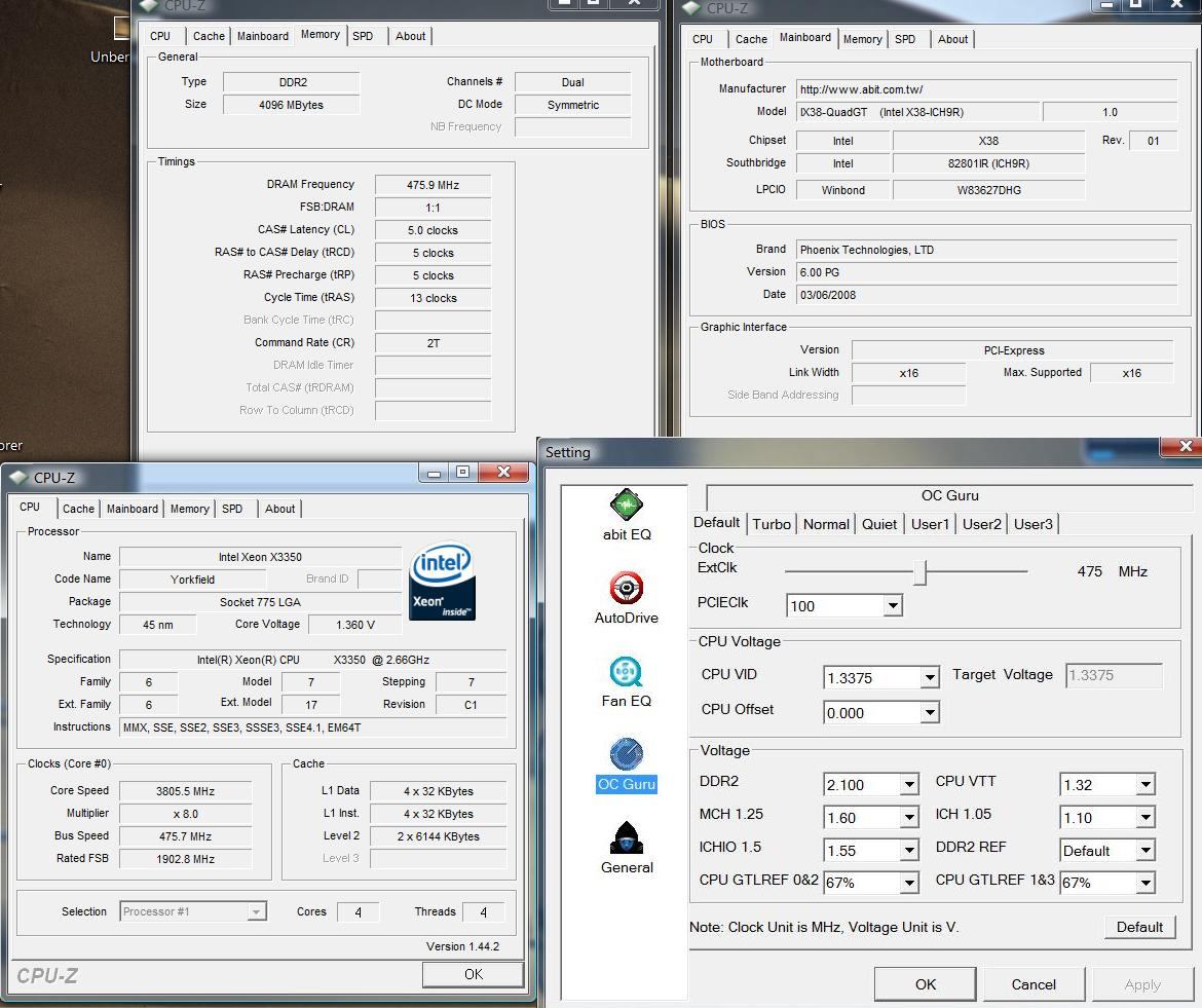

Moin Leutz,
hab jetzt auch nen x3350 und hab den heut auf 3,8 GHz übertaktet.... bei Prime Small FFTs ist der über 2h ohne probleme gelaufen aber bei den Large FFTs steigt der erste Core schon nach ner Minute aus :(
HAb auch schon MCH auf 1.60 V und weiß nich wie weit ich da noch hoch gehen kann...
Hatte vorher nen Athlon 64 3500+ mit 2.2GHz :lol:, also würd ich mich jetzt auch mit nem 3.6 GHz Quad zufrieden geben... aber jetzt juckts mich in den Fingern die 3.8 auch noch ganz stable zu kriegen :teufel:
Meine Settings könnt ihr auf screenshot sehen...:wink:
