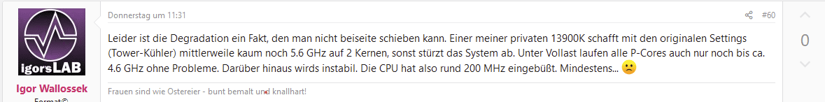

Das hat er in seinem Forum erwähnt. Angeblich hat die CPU 200 MHz “verloren”. Auf Nachfragen, mit welchen Einstellungen genau die CPU lief, ist er nicht eingegangen. Es liest sich zumindest so, als hätte er das „Tower Cooling“-Profil seines Mainboards verwendet (aber auch da ist ja ein Iccmax von über 500 A voreingestellt). Ebenso ist nicht bekannt, wie sehr die CPU geknechtet wurde.
OK, Danke, habe es gefunden :-)
Originalen Settings (Tower Kühler) sind PL1 288 PL2 288 512A
Verstehe die Aussage nicht, dass das System dann abstürzt :unsure: oder was dann bei über 4,6 GHz instabile wird?
Geschichten ausm Paulanergarten, als wenn die 288 Watt von MSI zu solch einem reproduzierbaren "Degrading" geführt haben welche nur noch 4.6 GHz ermöglichen würden bei Volllast 🤡, davon ab sind das keine originalen Settings sondern die "Intel Based Power Limits" welche man in der CPU Sparte Boardpartner übergreifend immer schon laden konnte, sprich 253W/307A.
