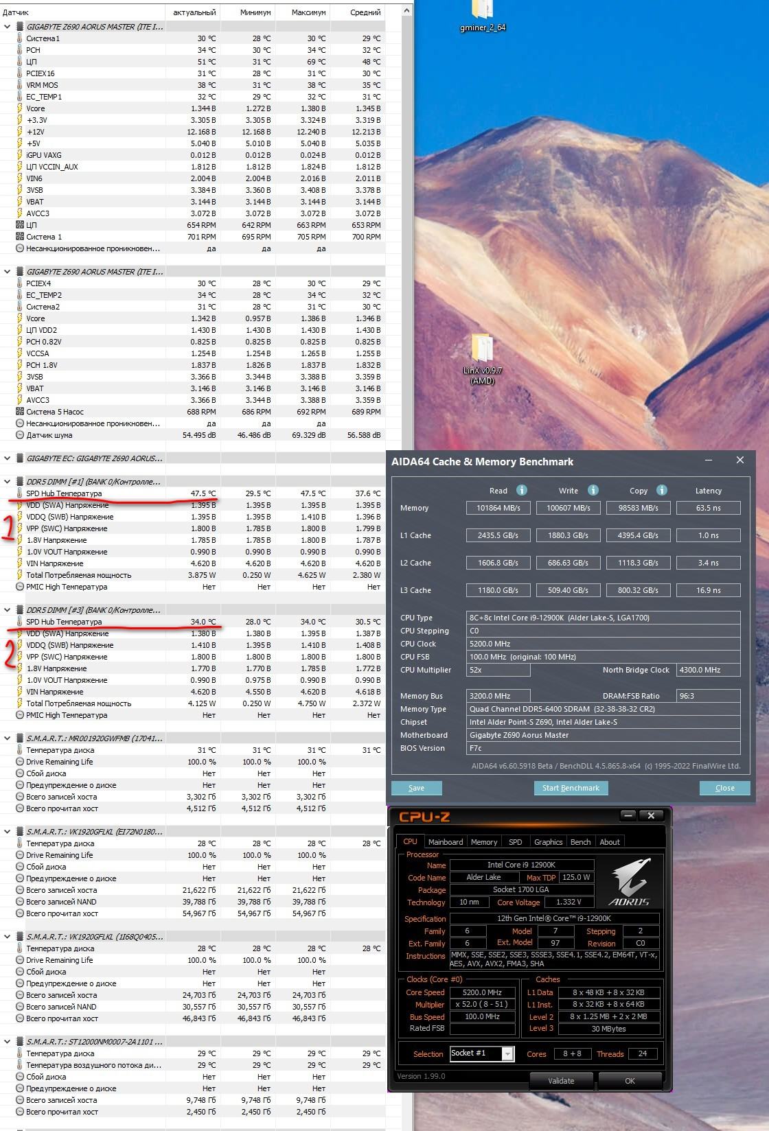

Ich habe Kühlkörper von OСZ genommen und sie auf Speichermodulen von Kingston installiert (y)
Temperaturen beim Stresstest von Speichermodulen (2min Testmem5) als DDR5-6400Mhz mit 32-38-38-32
1. ohne Kühlkörper
2. mit.

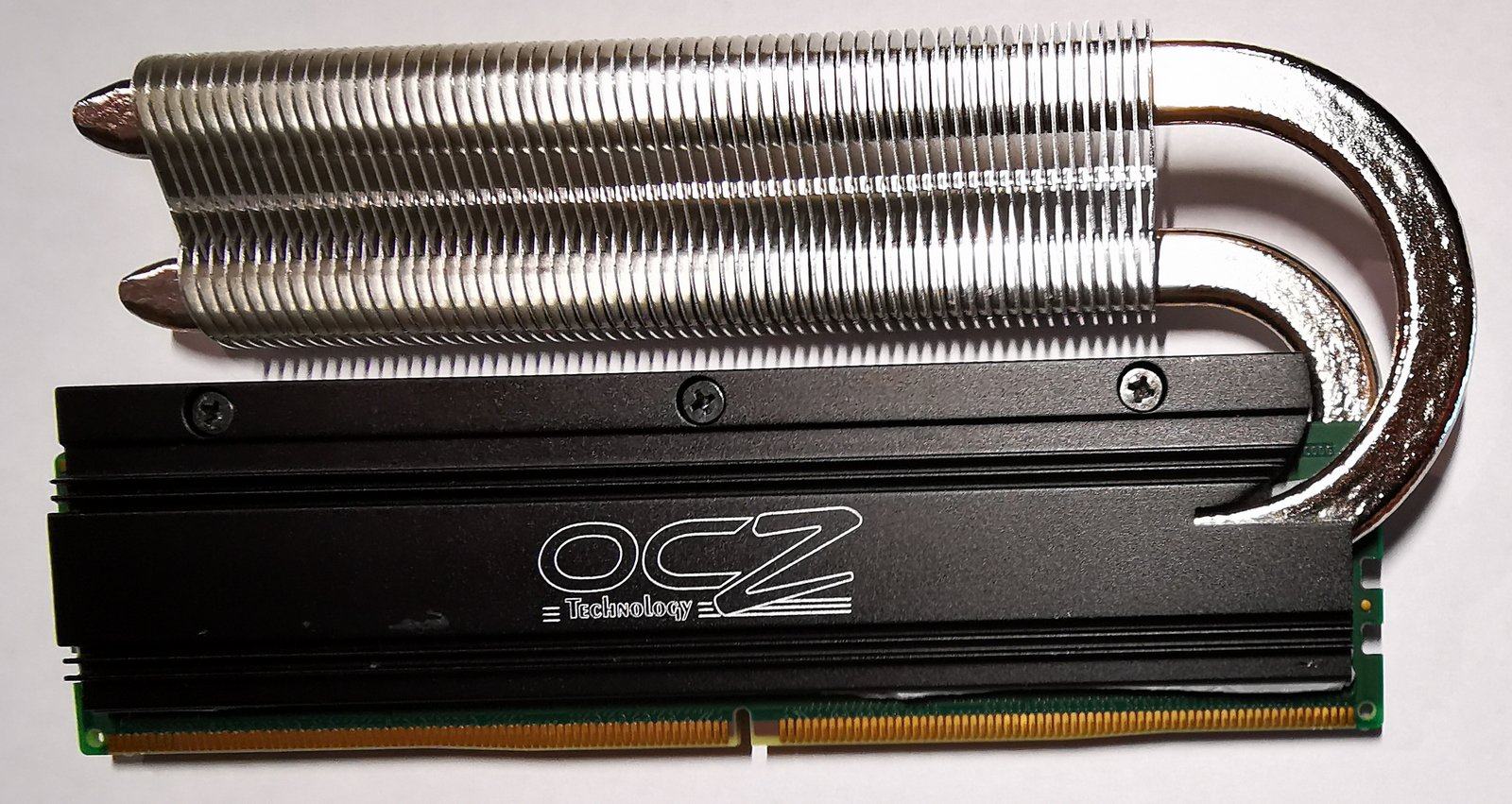

das sind auch kühler aus dem letzten jahrzent oder? :d
Nice, was für Wärmeleitpads haste du dafür genutzt bzw. in welcher Stärke ?
Thermalright Odyssey 1mm 12.8w/mk für Chipseite (PMIC und Speicher)
EKWB 1mm 5w/mk für andere seite
In beiden Fällen habe ich die Pads ausgerollt, damit sie noch dünner sind.
Ich habe auch die Heatpipe gefettet (Arctic MX-4).
Habe mir jetzt mal ein Kit Reaper geschossen, kann mich gar nicht dran erinnern, wann ich das letzte mal DDR2 gekauft habe, das müsste ca. 14 Jahre her sein. :LOL:
damals machten sie Kühlkörper aus metall und jetzt aus papier und plastik :rolleyes2:
Also die Adata Kühlkörper hier sind eigentlich ganz massiv, bringt halt nichts wenn wegen Klimbim RGB Lighthow der PMIC keinen Kontakt zum Kühlkörper haben darf bzw. auf Pads verzichtet wird. :stupid:

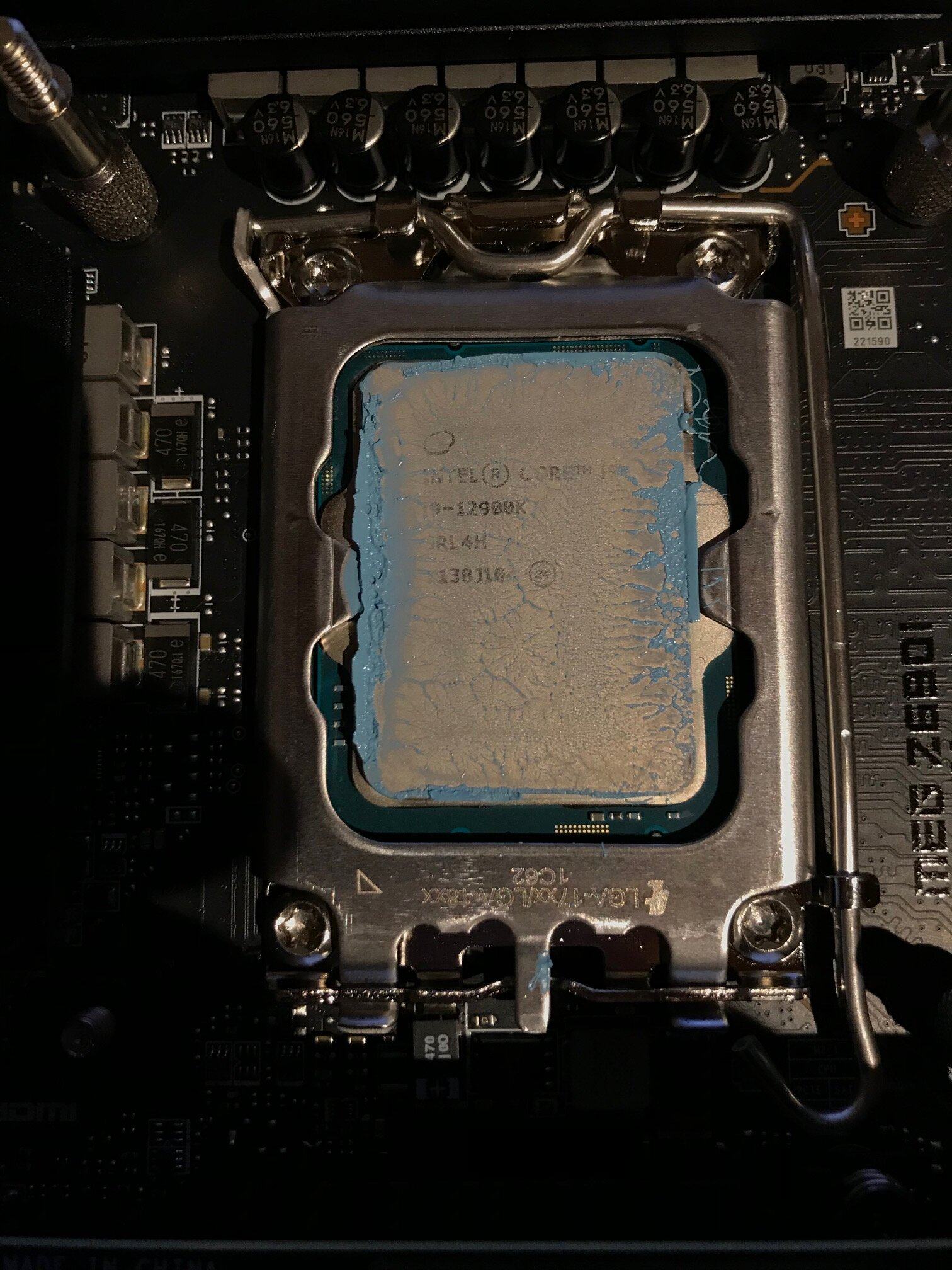

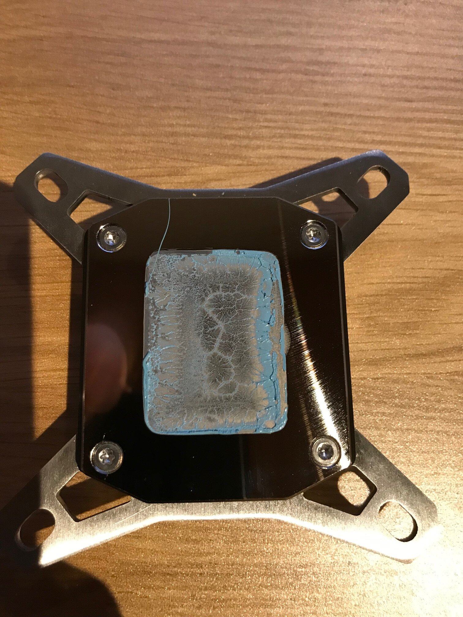

Was haltet Ihr von dem Abdruck? Die WLP hatte ich mit einer Karte komplett über die CPU verteilt - eingeschaltet war der PC noch nicht, ich wollte nur den Abdruck testen.
Es sieht fast so aus, als ob die WLP komplett an die Seite gedrückt wurde und in der Mitte fast nichts mehr übrig blieb.
Das würde ich auch so sehen. So sieht mein Abdruck bei meinem 12700k mit HK4 auch aus. Der schon echt ordentlich Anpressdruck.
