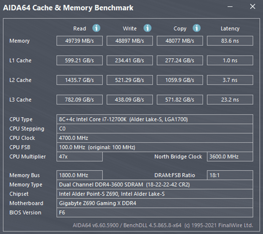

Moin kurze Frage so in die Runde...
hab nach langem wieder mal ein System (Intel) aufgebaut. Mein letzter war ein i5-2500k :sneaky:. Zwischendurch mal kurz ein Ryzen 7 System aber das wieder verkauft. Hab jetzt bei meinem i7-12700K mit DDR4-3200 CL16 dann doch etwas preisbewusst den RAM gekauft. Und dachte ich probier mal aus die auf 3600 zu bekommen. Hat auch erstmal, um zu sehen ob die den Takt erreichen, mit den Timings des 3600er Kits aus der Serie von Corsair funktioniert. Aber das hat absolut nichts gebracht im Bezug auf Read... Gut etwas beim Write, aber jetzt auch nicht der Knaller.
Siehe Screenshots aus AIDA: Hab ich da was übersehen im BIOS einzustellen?
Und jetzt seh ich den Beitrag von @jayfkayy der mit "nur" DDR4-4000 fast 20GB/s mehr Read hat?! Macht der Takt vom i9 so viel mehr aus?! Und warum sind von 3200 auf 3600 keine Unterschiede...
Abseits der Erhöhung der Mhz des Speichers bekommst Du den meisten zugewinn an read/write/copy Leistung durch durch einstellen der Subtimings.
Um Dir jetzt im detail weiter helfen zu können, müsste man erstmal genau wissen was für ein Speicherkit das ist, ausserdem bräuchte ich die Timings die Du mit ASRock Timing konfigurator auslesen kannst um eine Übersicht Deines Settings zu haben.
Tip: hier kannst Du Dich einwenig in Speicheroptimierung einlesen, der erste Beitrag erklärt ziemlich viel, weitere Hilfe gerne dort.
@xl_digit
Alles klar, danke für den Hinweis mit den Timings :-) Les mich mal da ein und melde mich dann da, wenn es nicht klappt :-)
deine timings sind zu hoch, da bringen die 400mhz mehr nicht wirklich etwas. und schau mal auf die latenz im rechten bild, läuft das im gear 2 mode?

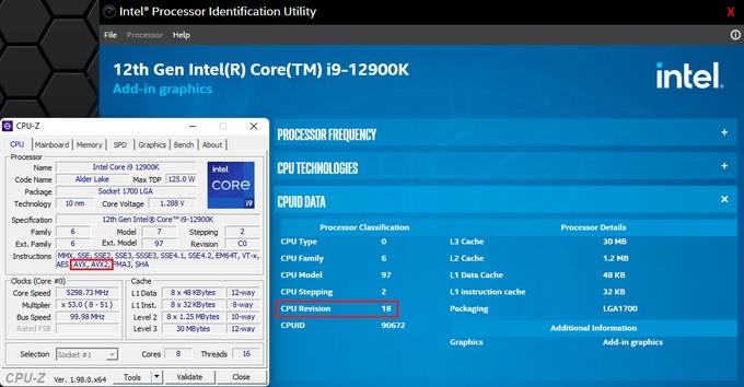

versteh die praxis dahinter auch nicht so ganz, war das zuviel performance oder wie?
Naja, mit AVX-512 wären die auf dem 6P+0E Die basierenden CPUs in AVX-512 Workloads schneller als manche der SKUs mit E-Kernen. Das wäre aus Intels Sicht natürlich ein Disaster, weil sie so die SKUs mit E-Kernen nicht los werden.
