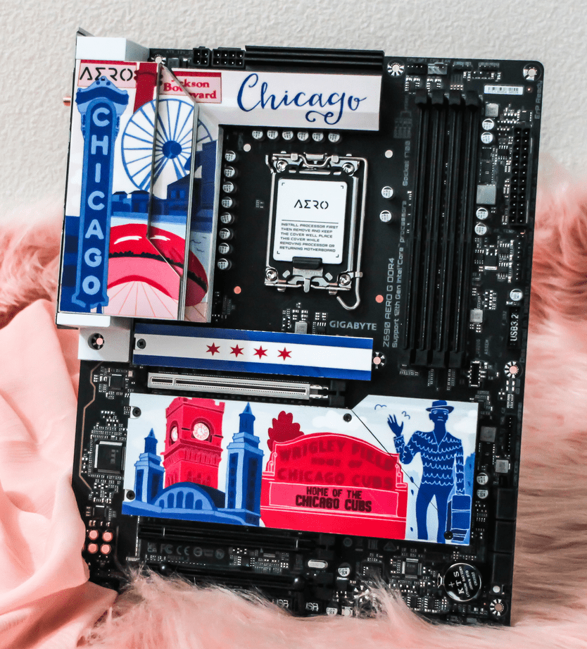

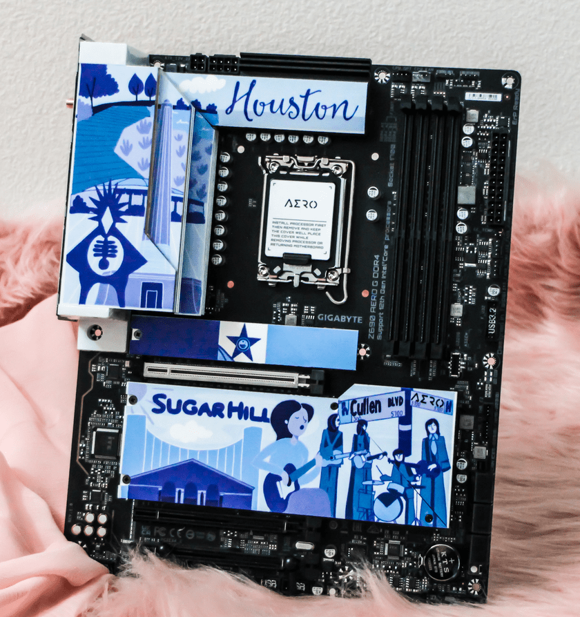

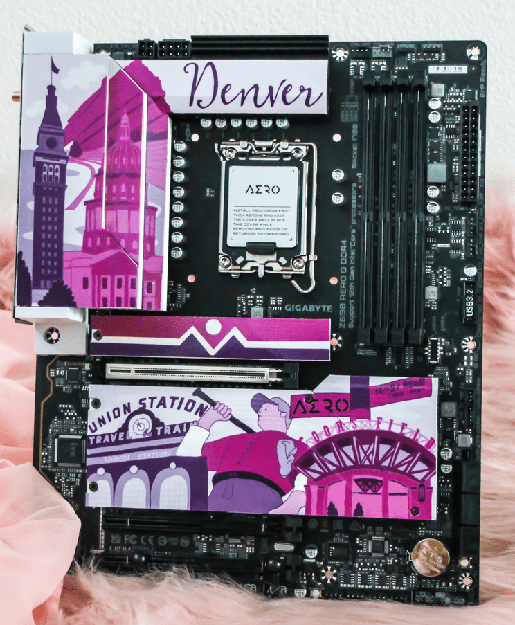

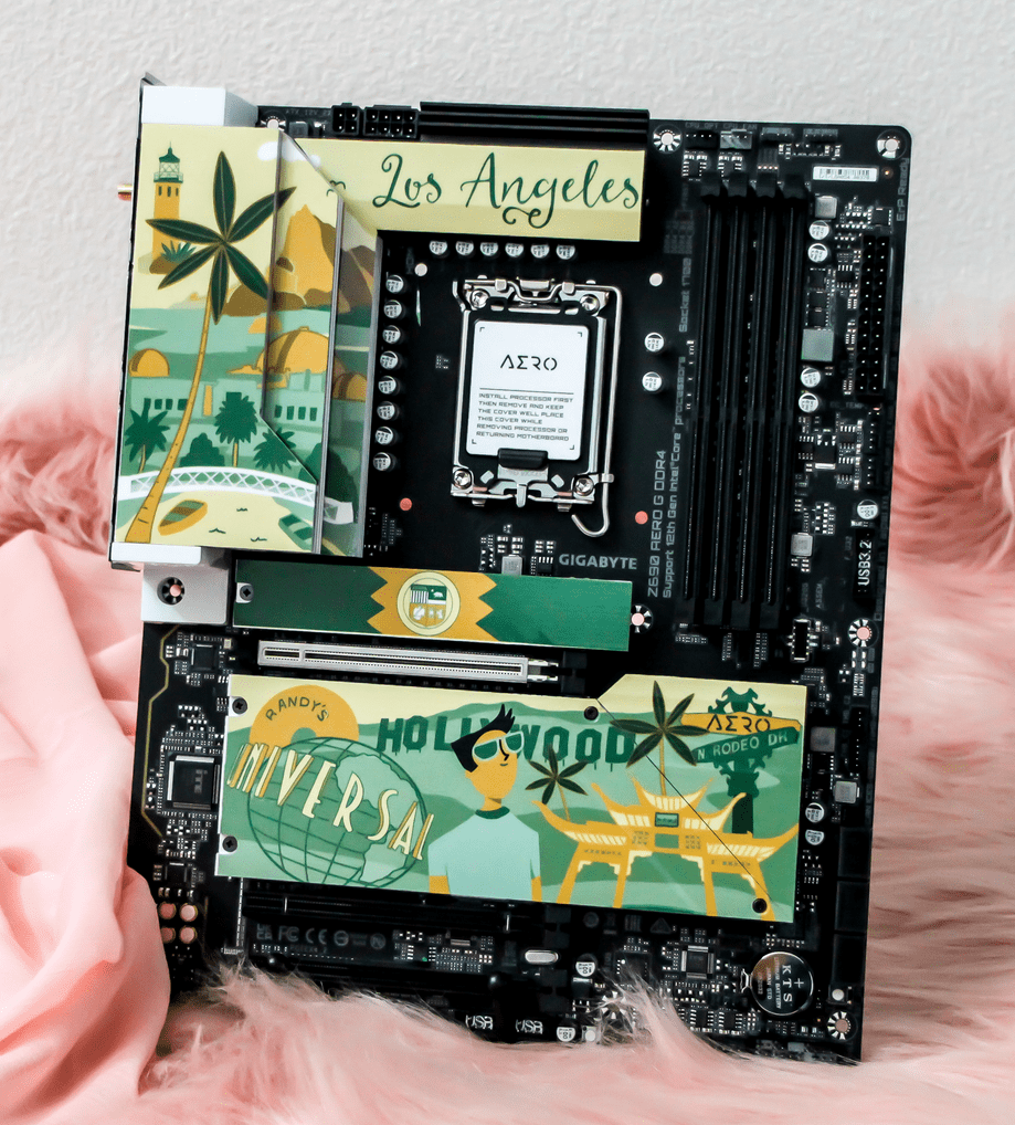

gigabyte hat paar designs am start :d
Giveaways : https://us.aorus.com/event_html/2083/
kommen noch mehr dazu. schätze mal andere große städte. ny, lv, sf :fresse:
Jetzt fehlt noch Paderborn, dann bin ich dabei 😍
