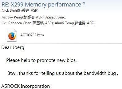

Das muss wenn MSI machen. Du hast mit 3.80 GHz AVX512 und PC4000 Speicher weniger GFlops als ich mit PC3200 und viel weniger als @Hoschi auch mit PC4000 :/

Ist die Frage ob er das neueste Beta Bios für das M7 ACK überhaupt schon drauf hat.
DDR4-3800 fahre ich.. ;)

Es war klar das JZ jetzt ganz "durch die Blume" das Asrock, wegen ein paar Punkte mehr in Linx bei den Gflops, in den Himmel lobt oder "als besser" bezeichnet.
So und das ist das was ich vorher gepostet hatte. Ich halte mich raus und macht euer Zeugs alleine. Ich habe nichts von ASRock geschrieben, sondern nur ein Screen gezeigt, wo wir auch wegen der Performance in Kontakt waren. LinX ist auf den Intel Linpacks aufgebaut und nicht synthetisch wie AIDA oder Cinebench. Echt traurig hier geworden, dass hier nur MSI und ASUS User schreiben dürfen.

JZ das ist nicht Persönlich gemeint, aber ich finde es Nervig wenn man durch die Blume immer wieder Werbung für Asrock macht. :hmm:
Tja, manche machen es mit MSI oder jene mit ASUS, auch so hinten herum, so deine Blume. Verstehe dein Problem nicht, da ich mich wirklich neutral verhalte :/
Nachtrag:
Ausserdem war ich es nicht, sondern @Hoschi ;)
Ich lasse das jetzt mal so stehen, ist o.k., du machst ja auch ein guten Job.....nervt mich halt wenn man irgendwie immer wieder auf die Gflops zurück schmiert, du weißt selber das die Gflops nur die halbe Warheit sind....:hmm:
Einfach ignorieren Jörg ... andere Non-Paketschubser :d haben auch Hausmarken.
Dass Du einen guten Draht zu ASRock hast und hier aktiv bist ist für die Community nur von Vorteil. :bigok:
Und der Hinweis, dass das Taichi mit aktuellem Beta Bios in LinX mehr Gflops bringt als das X299 M7 ACK ist ja auch berechtigt.
